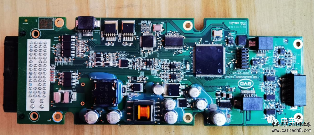

比亚迪秦MCU控制板

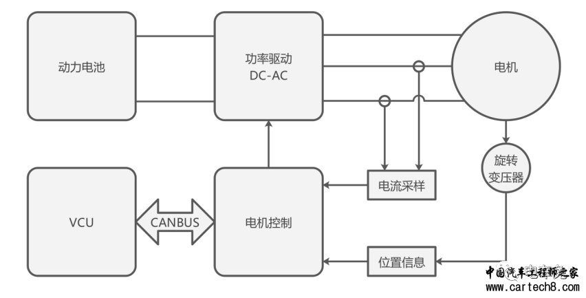

电机控制盒的工作原理基于精确控制电流和电压来调节电机的速度和扭矩。其核心环节是接收和解析来自车辆各部分的信号,包括加速踏板位置、制动系统状态及电池状态等。控制器利用脉宽调制(PWM)技术生成控制信号,通过调整电脉冲的宽度来控制电动机的速度和力矩。功率模块将电池的直流电转换为可控制频率和幅度的交流电,从而驱动交流电动机。此外,控制器不断接收来自电动机和车辆的实时反馈信息,以实现闭环控制,确保最优的性能和效率。
在整个工作过程中,电机控制盒首先接收来自汽车的多个传感器和控制系统的信号,然后微处理器根据这些信号以及电机的特性和当前工作状态,计算出电机所需的理想输出。接下来,功率模块通过PWM技术将直流电转换成可变频率和幅值的交流电,驱动电动机。同时,散热系统保持设备在安全温度下运行,电路保护机制确保在异常情况下的系统安全。总之,电机控制盒在新能源电动汽车中的作用不可小觑。其高度精密和动态的工作机制不仅保证了电动汽车的性能,还提高了能源效率和驾驶舒适性。----我们文章定时在晚上20:30准时发送。-----如果您认可我们的内容,请点赞,转发。-----如果您想看到更多的文章,请点击下面的公众号名片,关注即可。
