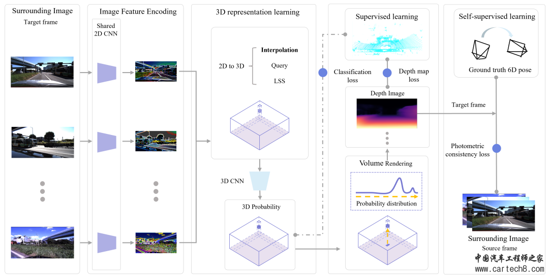

文章总体框架以及对应的相关工作
文章的总体框架如下图,这里只介绍跟本文强相关的论文和代码。文章的code-based是基于surrounddepth。整个code不是基于mmdetection框架,所以较为容易理解和移植相关模块到mmdetection。
SimpleOccupancy :基于NeRF的自动驾驶三维占用估计框架w1.jpg

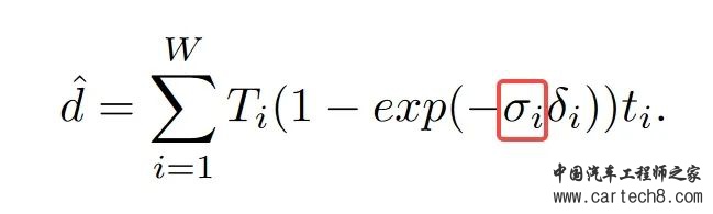

网络结构部分较为简单(Simple), 这里重点讲解一下论文中三种最终的输出表达, 密度(density), 概率(probability)以及符号距离场(SDF)。
密度(density): 直接将最后的voxel表征为density, 每个位置经过三线性插值得到的就是那个位置的密度。也就是以下体渲染公式中的这个值 ,同时,通过以下渲染,我们将3D 空间中的密度沿着每个像素的射线,渲染得到深度图,接下来就可以进行2D平面的有监督或者自监督:
SimpleOccupancy :基于NeRF的自动驾驶三维占用估计框架w2.jpg

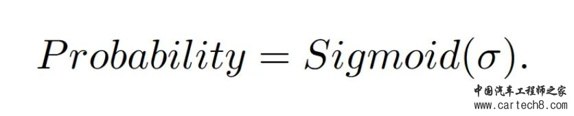

概率(probability):我们发现在有深度图监督的情况下,将density归一化到0-1会有更好的效果,同时也方便选取最佳阈值来判断空间点是否occupied。注意归一化之后文章改进了渲染方式,详见论文代码。
SimpleOccupancy :基于NeRF的自动驾驶三维占用估计框架w3.jpg

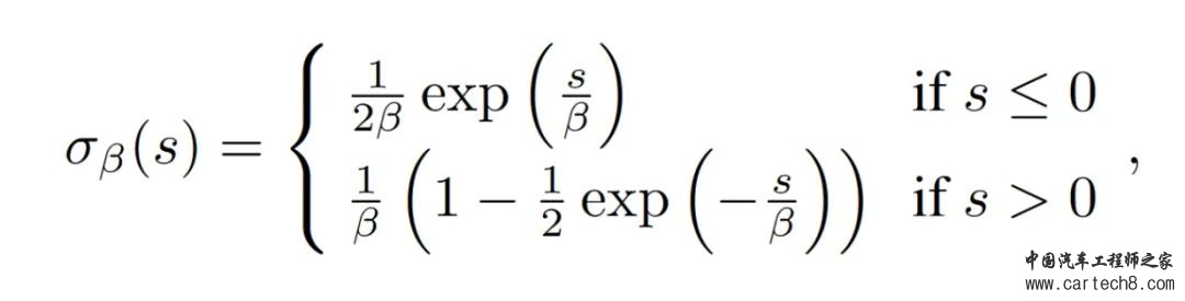

符号距离场(SDF):由于密度和概率都是难以确定场景的几何表面,为了更为细节的3D场景重建,文章也采用了符号距离场作为voxel的输出表征,然后经过以下公式转换为density,再进行体渲染。注意这个公式的转换是在体渲染的softplus激活函数之前以及  的初始值为1,听说作者调了很久才调出来。
SimpleOccupancy :基于NeRF的自动驾驶三维占用估计框架w4.jpg

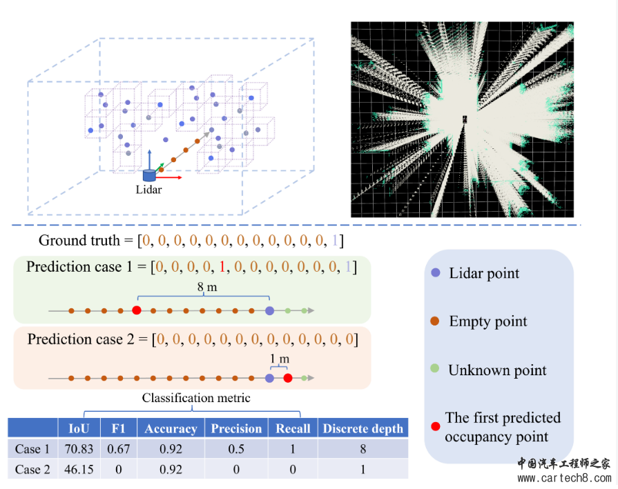

基于以上考虑,我们进一步探讨了两种评价指标:一是基于关键点的分类指标,以及类似于深度估计的评估的离散深度评价指标,如下图所示。
这里我们发现分类指标不能真实反映驾驶场景的评估需求,同时我们也思考了重建指标例如Chamfer distance,但从对比图可以看出,这些指标对于以驾驶为中心的评估依然有缺陷。以驾驶为中心的评估来说,我们提出和采用的离散深度指标更为合适。
离散深度指标的评价,我们需要对于每个rays上的离散采样点,找出其第一个occupied的点(离lidar最近的点),然后计算这个点到这条ray上点云的距离作为损失距离(误差)。
具体实现上,我们需要全局的一个最佳阈值来判断空间点是empty 或者occupied。为此,对于probability的输出表达我们离散遍历[0,1]的阈值区间,对于sdf的输出表达,离散遍历的是[-0.5,0.5]的阈值区间。取出一个最佳阈值的结果为最后的评估结果。
SimpleOccupancy :基于NeRF的自动驾驶三维占用估计框架w5.jpg
SimpleOccupancy :基于NeRF的自动驾驶三维占用估计框架w6.jpg

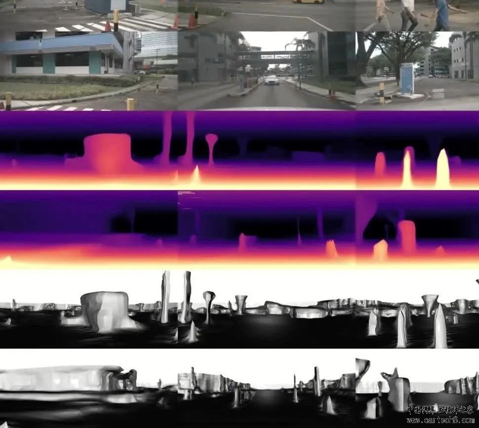

一些视频序列展示

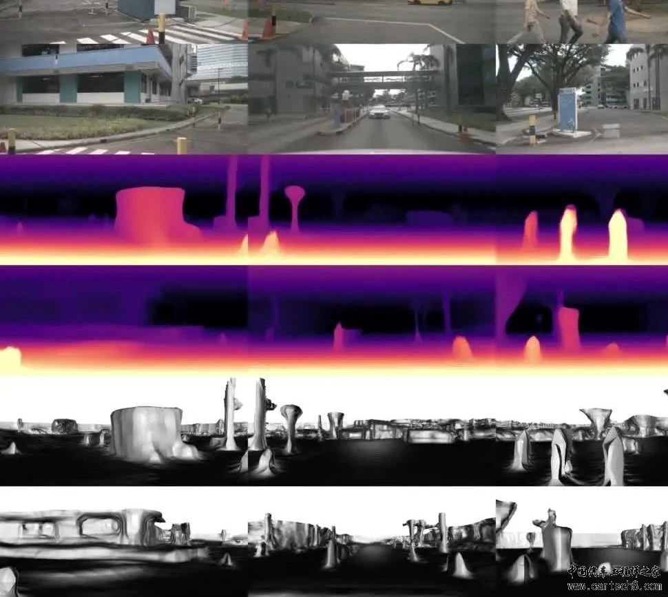

RGB, Depth and Mesh:
SimpleOccupancy :基于NeRF的自动驾驶三维占用估计框架w7.jpg

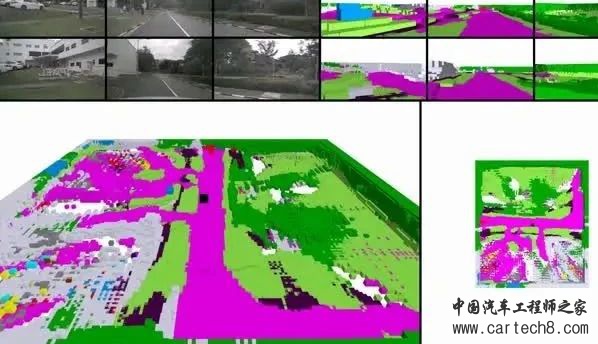

文章提出的采样点的多分类可以作为3D 语义occuapncy的预训练,可以看到不需要稠密的voxel标签,也能训练出合理的3D 语义occupancy估计:
SimpleOccupancy :基于NeRF的自动驾驶三维占用估计框架w9.jpg
