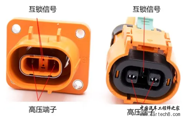

高压互锁(High Voltage Inter-lock,简称HVIL),用低压信号管理高压回路的一种安全设计方法。在高压系统设计中,为避免由于高压连接器在实际操作过程中带电断开、闭合所造成的拉弧,高压连接器一般都应具备“高压互锁”功能。
广汽传祺 - 充电系统培训/高压互锁(HVIL)w17.jpg
具有高压互锁功能的高压连接系统,连接和断开时功率和互锁端子应满足以下条件:
高压连接系统连接时,功率端子先接通,互锁端子后接通;高压连接系统断开时,互锁端子先断开,功率端子后断开。也就是说:高压端子长于低压互锁端子,这样可以确保高压互锁信号检测的有效性。
