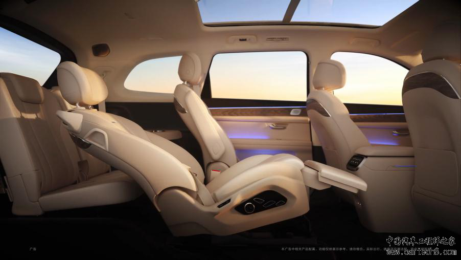

各厂商策略有所不同。以问界M7的零重力座椅为例,M7在零重力姿态下,座椅背靠角度在25°的基础上可以向后调整13.5°,座垫也可以继续抬升30°左右,腿托的展开角度可以达到50°。在腿托展开后,座椅可以实现100mm的延长。

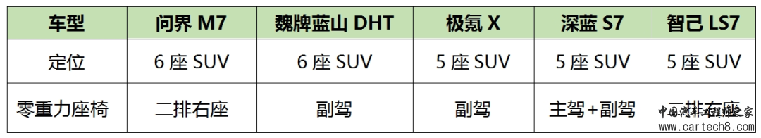

另一方面,五款车的零重力座椅的位置也有所不同。

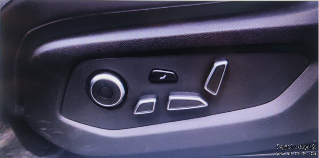

2、(P挡)零重力座椅展开逻辑,如何算是完整的好的体验?2.1怎么开启?此时分两个场景来说,先说车辆静态(P挡)下零重力座椅的展开(开启)逻辑。咱们直接上车,坐上零重力座椅。第一想法是这个零重力座椅怎么开启的呢?那首先和座椅调节按键一样,在座椅上肯定得有一键开启按钮,对应的也得有一键复位按钮。有的车呢只有一个键实现二个功能,比如按一下是一键开启,再按一次就一键复位(或暂停)。但还有个问题,座椅侧边的按键已经够多了,还得再加2个键,就会很拥挤,一拥挤盲操效率就比较低,怎么做?方法很多,首先可以把零重力按键和座椅普通调节按键分两个区,其次呢可以增加CSD大屏软开关开启,当然了也可以增加语音控制开启(关闭)。这方面,问界M7做的是比较完备的。同时具备(硬开关*2)一键开启&一键复位、CSD软开关、语音控制(支持开启和关闭)三个激活方式。零重力按键和座椅普通电调按键分区布置,值得一提的是,他的零重力按键还带夜间背光。

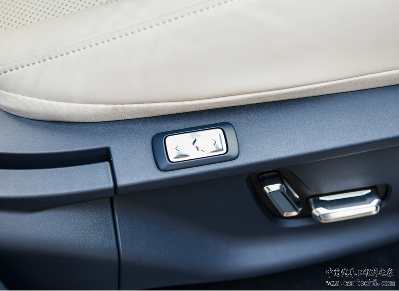

魏牌蓝山DHT提供硬开关*1、CSD软开关(副驾娱乐屏)、语音控制(仅支持开启,不支持语音关闭)三种。
蓝山DHT副驾屏零重力座椅开关极氪X提供硬开关*2、CSD软开关、语音(支持开启和关闭)三种。

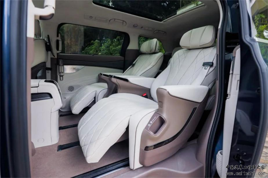

硬开关和软开关开启比较好理解,直接手动按就好了,那语音开启就需要指令了,有的是开启零重力座椅,有的是必须精准到某个座位,比如魏牌蓝山DHT语音开启零重力就可以说:“小魏同学,打开副驾零重力”。好的,现在零重力座椅已经被激活了,你坐在上面,等着零重力座椅打开,就可以享受了?突然想起来后面还有东西没拿开,怎么办?也不提醒我一下?怎么让他停下来呢?等等,为什么魏牌蓝山DHT副驾驶零重力迟迟不动,我明明按了按键,怎么还不动?难道坏了,我像个“傻子”一样,疯狂按,还不动好尴尬!又比如智己LS7零重力调整好慢啊,我都等了一分钟了,才调好,这体验真考验耐心。以上种种,就涉及到了零重力座椅的逻辑和效率。2.2开启的安全警示播报首先零重力开启的时候,必须得有个安全播报,这样前后有东西,我来得及拿走,如果来不及,没关系,再按一下零重力按键,就可以停止。我们以做得相对较好的问界M7(二排右零重力座椅)为参考。一键或语音开启,大屏会语音播报:”零重力座椅正在展开,请注意前后排人员安全“。此时副驾座椅前移、二排右腿托抬高,二排右座椅向内横移,座垫翘起,靠背放倒,腿托向前展开至最前,整个调节到位耗时19秒。

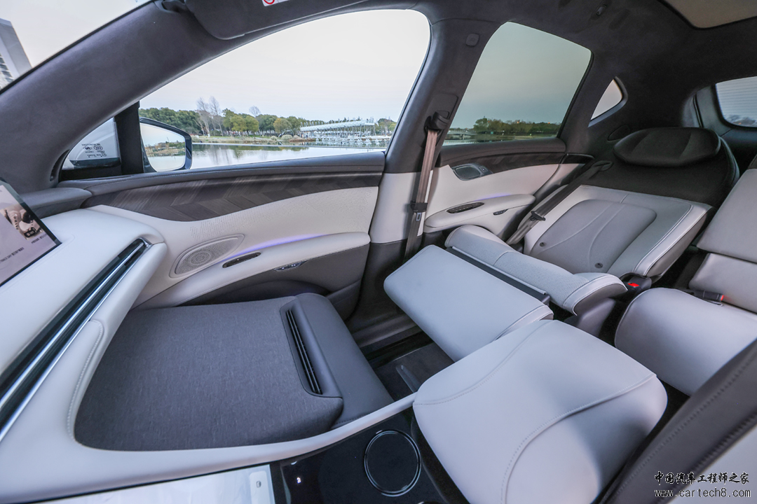

2.6.4最后智己LS7也是非常有特色,缺点也很明显。一键开启,语音播报正在开启零重力。门板按键指示灯长闪提示动作正在进行,这点很棒。此时副驾座椅先调节,靠背向前翻折放平后,副驾向前移至最前。二排右向前移,靠背放倒,座垫翘起,腿托向前展开至最前,然后向上,调节到位耗时60秒(真的太长了,令人兴趣全无)。到位时指示灯熄灭,“嘀” 一声提示到位了,这个也特别好。
要说一个小BUG就是,副驾和二排中间这个缝,会在腿托慢慢抬起的时候,人的脚面低于副驾,会被夹到。
