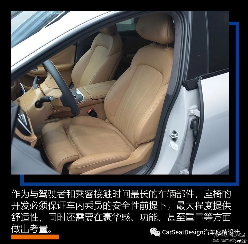

作为与驾驶者和乘客接触时间最长的车辆部件,座椅的开发必须保证车内乘员的安全性前提下,最大程度提供舒适性,同时还需要在豪华感、功能、甚至重量等方面做出考量。

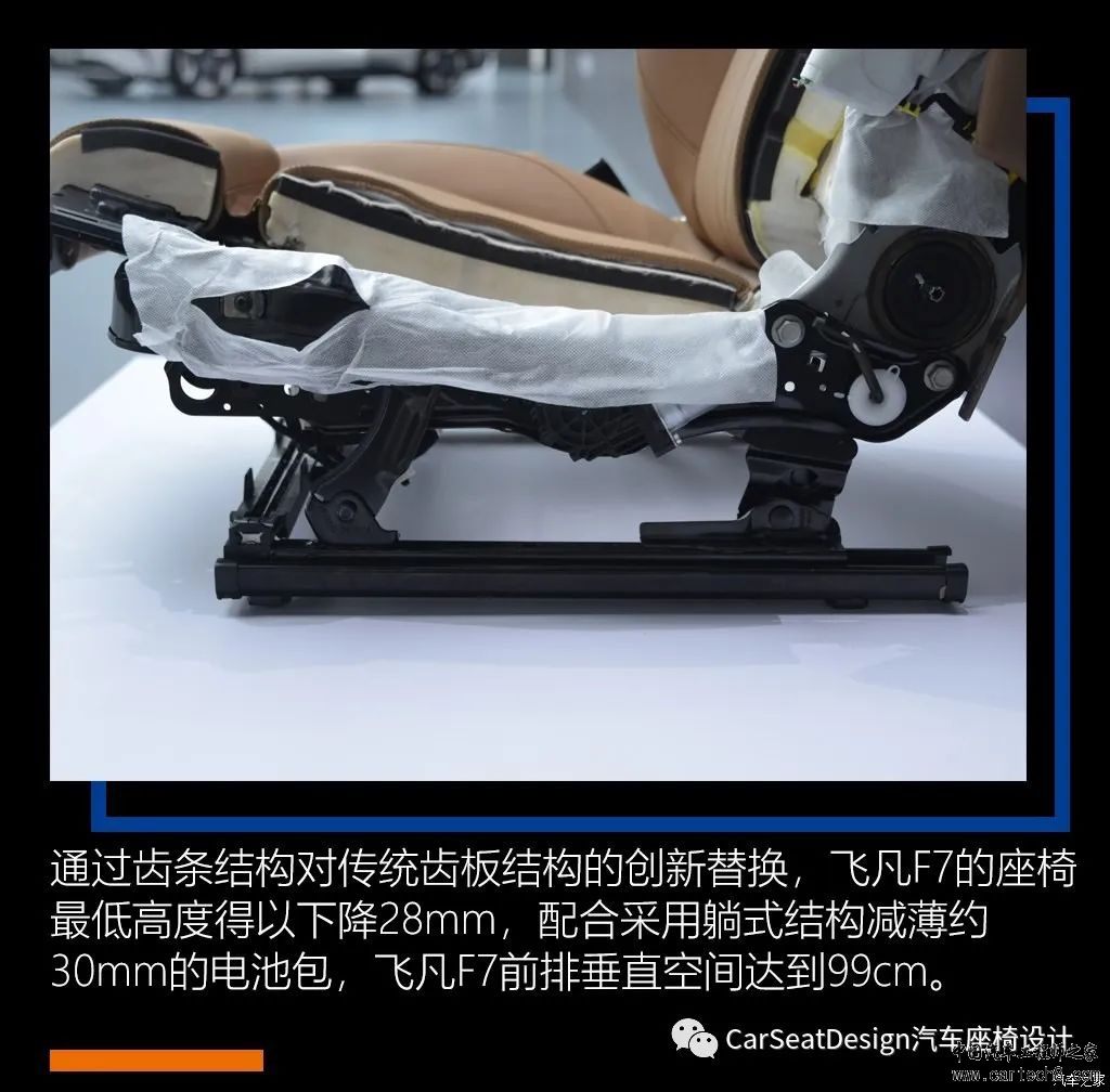

众所周知,电动车由于底盘下方布置的电池组原因,对车内垂直空间会产生一定影响,而这种影响在轿车上会更为明显,如果此时依然采用普通燃油车同款座椅的话,会进一步增加这种感受。
而通过齿条结构对传统齿板结构的创新替换,飞凡F7座椅最低高度得以下降28mm,配合采用躺式结构减薄约30mm的电池包,飞凡F7前排垂直空间达到99cm。

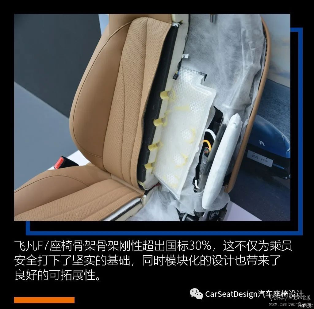

飞凡F7座椅骨架骨架刚性超出国标30%,这不仅为乘员安全打下了坚实的基础,也为电动汽车用户带来了更好的抗g值冲击的支撑表现。
同时这套座椅平台具备灵活配置功能模块的良好可拓展性,飞凡F7巴赫座椅丰富的加热、通风、按摩、电动腰托、电动腿托等功能都得益于此。

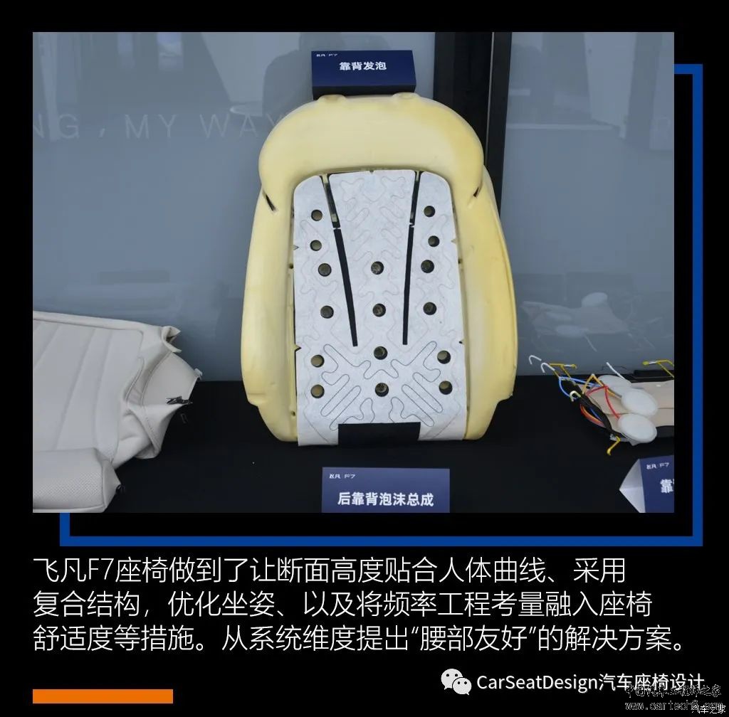

● 关爱你的腰椎、颈椎
上班族久坐遇到的腰酸背痛问题也同样会出现在长期开车的人士身上,一系列数据也充分表明了国人“腰痛”的隐忧——中国腰椎病患者已经突破2亿,25-39岁年龄段的年轻人腰椎间盘突出问题检出率高达13.93%,37.6%的职场人受困于腰椎/脊椎疾病……针对这一核心“痛点”,座椅工程团队通过统一力学分析,从系统维度提出“腰部友好”的解决方案。
飞凡F7巴赫座椅断面高度贴合人体曲线,其四向腰托的调节与总计70mm的软发泡层能够尽可能贴合背部曲线;结合580mm的长坐垫、电动腿托、三层共65mm的软发泡层,假人标准测试中,巴赫座椅接触面积达到了1775.81cm2,达到了比奔驰S级座椅更大的坐垫接触面积,为用户带来更好的腰部舒适性。

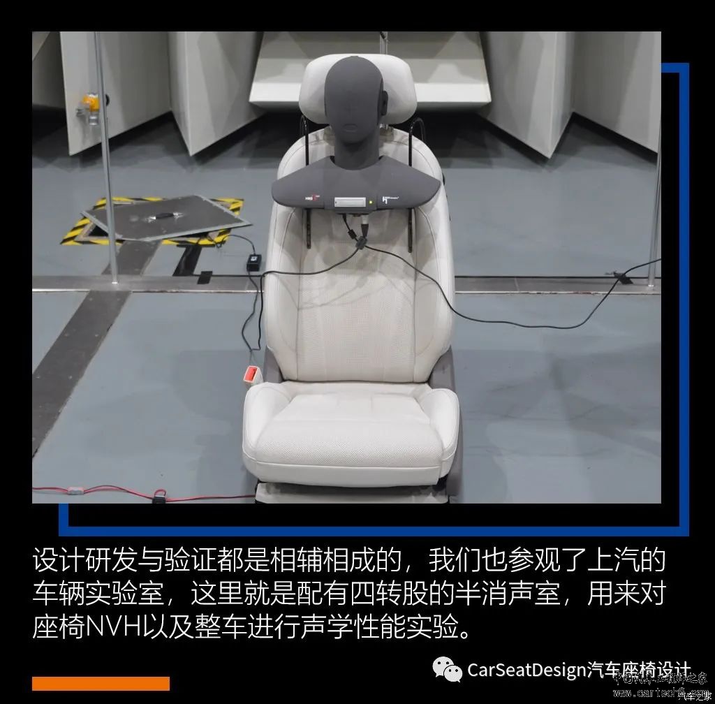

● 开发及验证

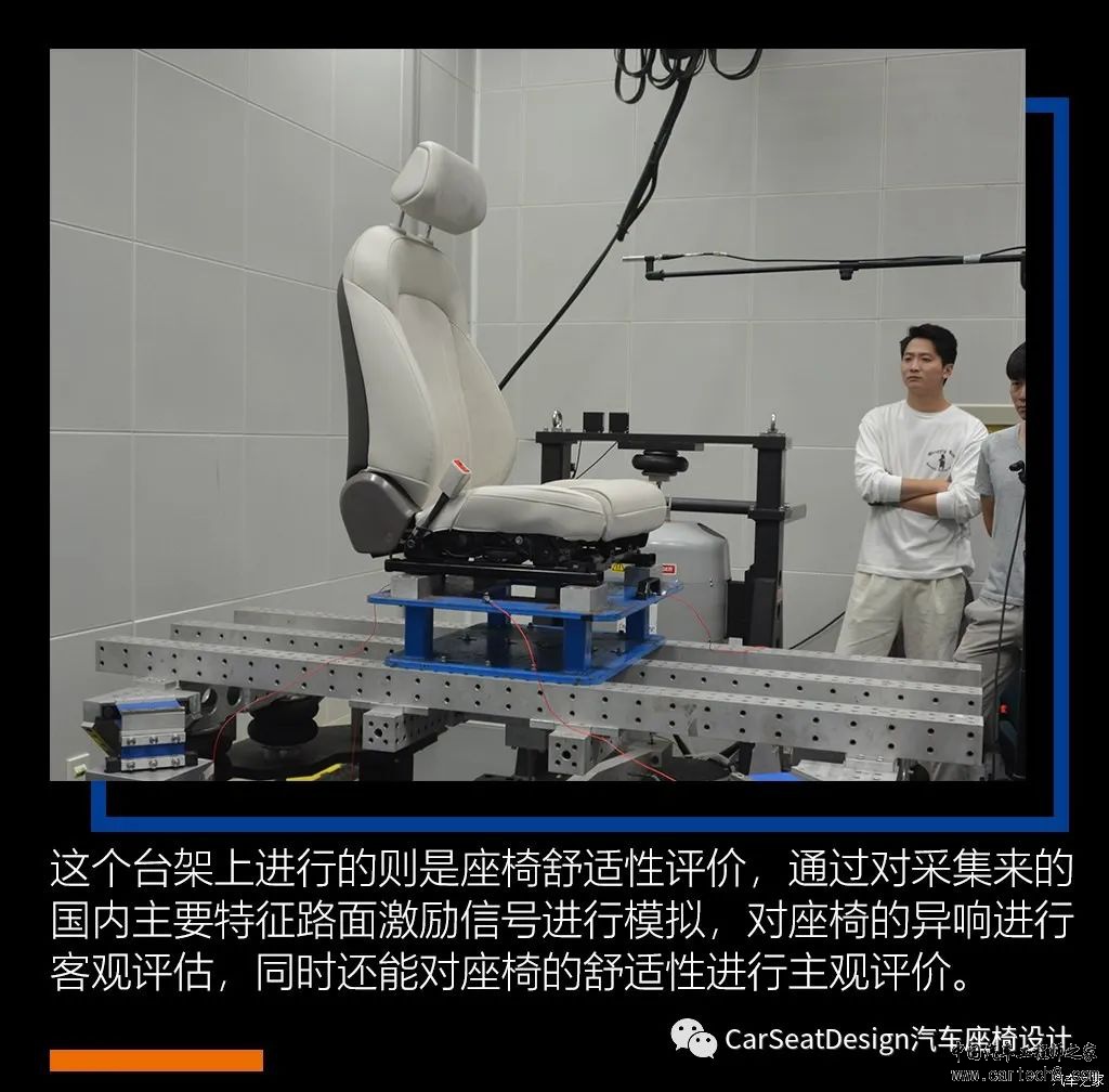

一款好的座椅不仅要舒适安全,还要耐久可靠,各种严苛实验自然少不了,比如导入导出实验、臀压实验、振动试验、静音实验等。
在半消声室内通过专业设备可以对车辆各种噪音源进行定位以及强度的测量,如今电动车少了发动机噪音,车内其余零部件在行驶时产生的各种声音更容易被消费者感知,比如电动座椅的电动机,通过实验以及反复调整,飞凡F7的座椅调节电机声压级已经能做到低于行业平均,甚至优于不少中高端对手。而通过台架模拟国内道路也能对座椅的舒适性以及异响进行评价。
