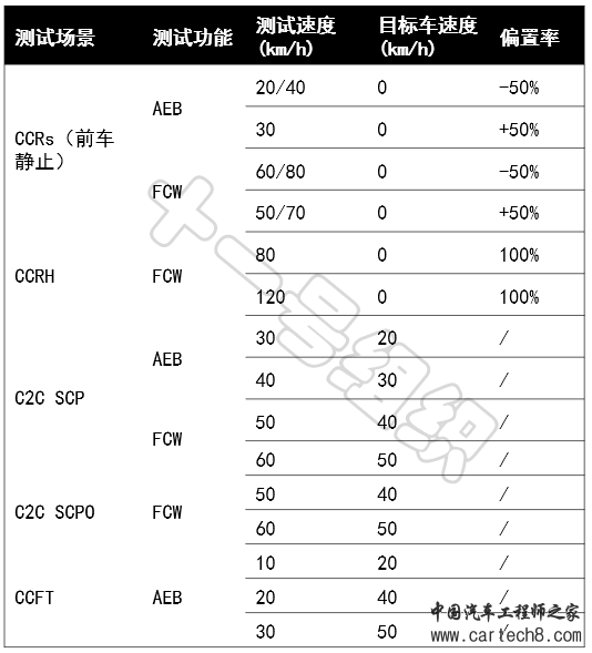

图4 误响应试验要求从上面可以看出,GB/T 39901中对AEB的要求还是比较低的,正响应试验中只对车辆目标进行测试,连常见的横穿行人都未做要求,但好在C-NCAP进行了及时补位,在C-NCAP 2024征求意见稿中,AEB的评价内容得到进一步完善。C-NCAP的评价内容和GB/T 39901中一样,都包含正响应测试和误响应测试两类。正响应测试包含对车辆目标,行人目标和两轮车目标的测试。(1)针对车辆目标的正响应测试内容如表1,包括目标车静止CCRs(Car to Car Rear Stationary)场景、高速追尾(High Speed Car to Car Rear)、交叉路口直行C2C SCP(Car to Car Straight Crossing Path)场景、有遮挡交叉路口直行C2C SCPO(Car to Car Straight Crossing Path with Obstruction)场景、交叉路口转向CCFT(Car to Car Front Turn Across Path)场景。在所有场景里,紧急碰撞(AEB)测试速度最高只有40km/h,碰撞预警最高测试速度达到了120km/h。
表1 C-NCAP针对车辆目标的正响应测试内容(2)针对行人目标的正响应测试内容如表2,包含车辆碰撞中心行走的行人CPLA-25(Car to Pedestrian Longitudinal Adult)场景、有遮挡情况下车辆碰撞远端成年行人CPFAO-25(Car to Pedestrian Farside Adult with Obstruction)场景、有遮挡情况下车辆碰撞近端儿童行人CPNCO-25(Car to Pedestrian Nearside Child with Obstruction)场景、车辆左转碰撞近端成年行人CPTA-LN-25(Car to Pedestrian Left Turning Nearside Adult)场景、车辆左转碰撞远端成年行人CPTA-LF-25(Car to Pedestrian Left Turning Farside Adult)场景、车辆右转碰撞远端成年行人CPTA-RF-25(Car to Pedestrian Right Turning Farside Adult)场景。在此系列场景中,包含了一个夜晚无路灯场景下只开近光灯的碰撞中心行走的行人场景,这比2021版C-NCAP要严苛许多。

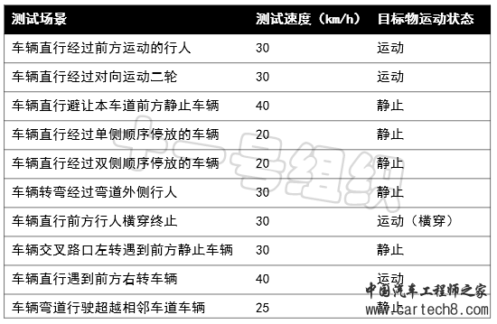

表3 C-NCAP针对二轮车目标的正响应试验内容误响应试验包含10个测试场景,如表4所示,此部分相比C-NCAP 2021也是新增的内容。
表4 C-NCAP误响应试验内容按照如上C-NCAP 2024要求进行的测试,也就可以被称为“官方大视频”,虽然测试的场景已经能够覆盖大部分高频用车场景,但还是存在一些“软肋”,比如触发目标类型还是比较有限(只包含行人、车辆、两轮车)、比如紧急制动的测试速度都不够高(多数不超过40km/h)、比如全黑场景下的测试条目很少(仅CPLA-25测试了无路灯的黑夜)、比如没有在小雨/小雪/薄雾等稍恶劣天气下测试、比如测试路线旁边没有复杂的交通参与者……而上述“软肋”恰是交通事故发生概率更高的场景,AEB经过这么多年发展,究竟是有啥难隐之言,为何一直无法突破自己的“软肋”呢。
