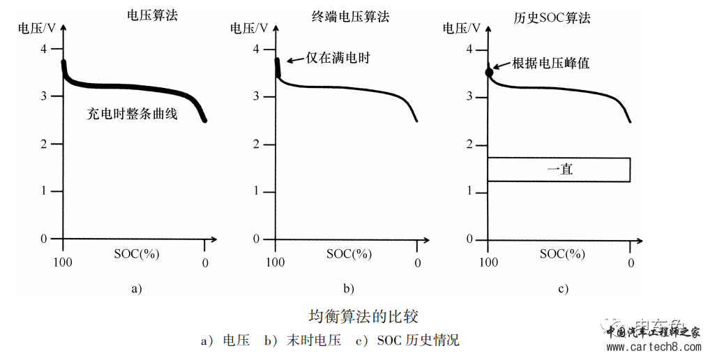

1. 基于电压的均衡
这是最基础的均衡方法,要求各单体电池在相同电压下具有相同的SOC。
但在实际应用中,由于电池内阻和开路电压(OCV)与端电压的差异,这种方法的准确性受到限制。
为了解决这一问题,现代BMS会通过测量内阻,计算电压降,从而更准确地估算开路电压。
2. 基于末时电压的均衡
这种方法在充电末期执行,通过调整超过门槛值的单体电池电压,达到均衡的目的。其优势在于避开了OCV-SOC曲线的平台期,能够在电压对SOC的影响较大时执行均衡,提高了均衡的准确性和效率。
3. 基于SOC历史情况的均衡
这是一种更为高级和复杂的算法,需要依靠强大的计算能力。它通过记录和分析每个单体电池的SOC历史数据,计算均衡所需的时间和方式。这种方法的优势在于其全面性和高效率,能够更精准地进行均衡调控。
