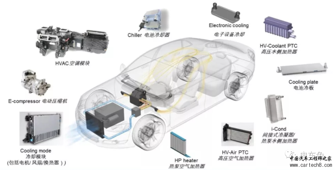

二、加热方法电阻加热:通过电池组内置的电阻元件产生热量,这种方法简单、成本较低,但效率不是特别高。热泵系统:热泵系统可以在低温下高效地为电池加热。它通过吸收外部低温环境中的热量,经过压缩加热后传递给电池,既节能又高效。冷却液预热:通过预热冷却液,然后将其循环通过电池组来提升电池温度。这种方法可以实现更均匀的加热效果。

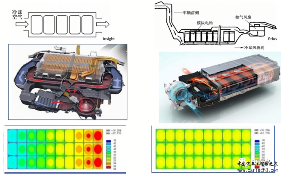

三、冷却方法空气冷却:这是最简单的冷却方式,通过电池组的散热片将热量散发到空气中。这种方法成本低,但冷却效果有限。液体冷却:液体冷却系统使用特制的冷却液通过电池组来吸收热量,然后将热量传递到散热器中散发出去。这种方法冷却效果好,但成本和复杂度较高。相变材料:使用特定的材料,这些材料在吸收一定量的热量后发生相变,有效地吸收和存储热量。这种方法在冷却和热量管理方面显示出很大的潜力。
