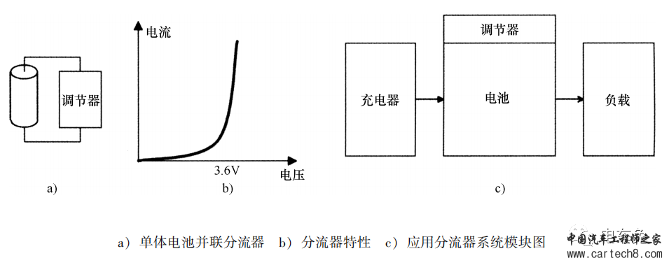

分流器通过并联连接到单体电池,当电池充满时,分流器会旁路一部分或全部充电电流。这种方法虽然简便且成本低廉,但对电池的保护作用有限。
对于磷酸铁锂电池(满充电压为3.6V)和聚合物锂电池及标准锂离子电池(满充电压为4.2V),分流器起着电压钳位的作用。
当电池组中所有分流器开通,所有单体电池电压接近一致,但这并不意味着电池组的完全均衡,因为单体电池的电阻可能会有所不同。
分流器处理的电流是有限的,如果充电器释放的电流超过分流器的额定电流,可能导致分流器损坏或单体电池过充。
解决这一问题的方法包括:增加分流器电流规格,降低充电器最大电流,或对充电器进行编程控制,一旦分流器开通就减小充电器输出电流。
