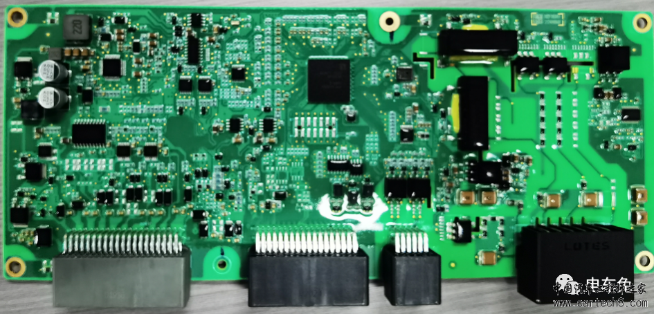

一款宁德时代的电池管理系统主板

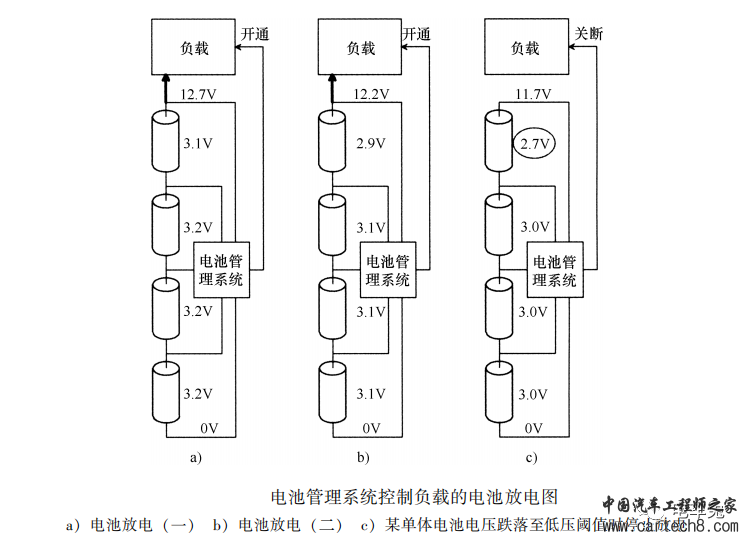

为保障锂离子电池的使用安全,BMS至少需要满足以下功能:1、防止电压越限:BMS会在任何锂离子单体电池电压超出安全范围时,主动停止充电或反馈停止充电信息。2、防止温度越限:对于容易产生热失控的电池,BMS会通过停止电流或启动冷却装置来控制温度。3、防止电压过低:当单体电池电压过低时,BMS会反馈停止运行信息或断开负载。4、控制充电电流:根据电池的电压、温度及前一时刻的电流水平,BMS会调整充电电流以防越限。
5、控制放电电流:类似地,BMS也会控制放电电流以防越限。

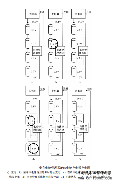

在锂离子电池充电过程中,BMS的作用尤为关键。当任意一个单体电池达到最大充电电压时,BMS必须切断充电器。
通过均衡电池组的电压,BMS可以最大化电池组的整体容量。这通常通过先移除充电最快的单体电池的充电装置实现,以便其他电池继续充电。
当该单体电池电压足够低时再恢复充电,通过这种方式循环多次,使所有单体电池达到相同电压水平,即达到满充状态。
