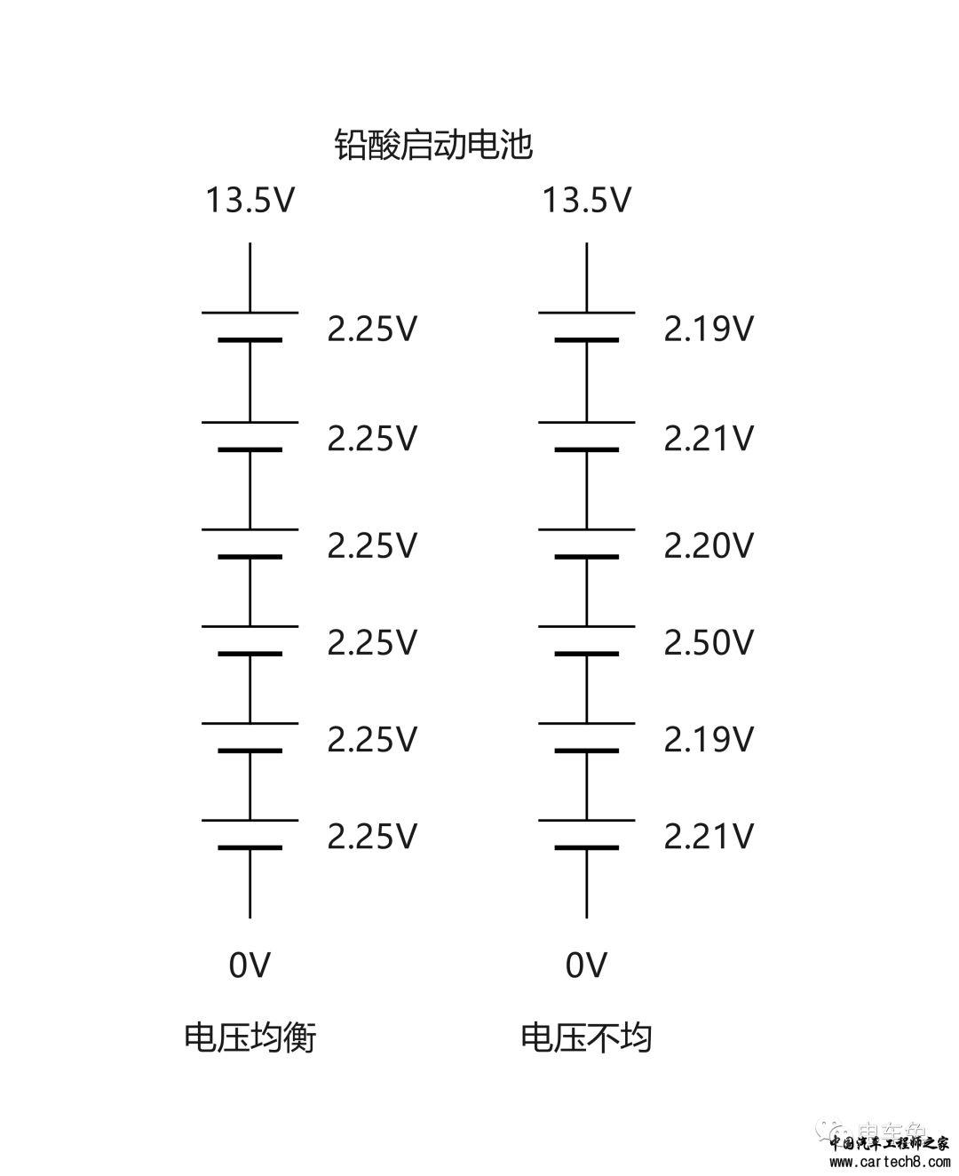

    充电电压均匀地分配到串联的单体电池是电池管理系统的一项重要功能。在为汽车的铅酸起动电池充电时,通常会使用一个充电电压,例如13.5V,这个电压会平均分配到电池中的每个单体电池上。
    对于一个包含6个单体电池的铅酸起动电池而言,每个单体电池的电压大致在2.25V左右。
    由于每个单体电池的状态和性能可能有所不同,存在微小的电压差异是正常的。如果某个单体电池储存了更多的能量,它的电压可能会略高于其他单体电池,形成了电压的轻微偏差。
    例如,某个单体电池的电压可能达到2.5V,而其他单体电池的电压平均在2.20V左右。
    这种微小的电压差异是可以接受的,因为铅酸电池对于这种单体电池电压的偏差有较强的容忍度。这意味着即使存在轻微的电压不同,整个电池系统仍能正常工作。

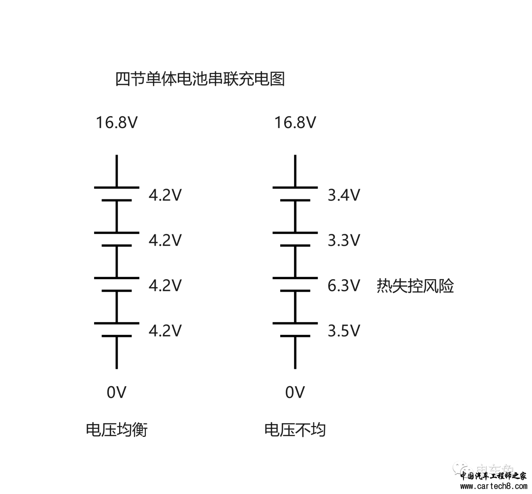

    以由4个单体电池串联组成的聚合物锂离子电池为例,假设其充电电压为16.8V。在理想情况下,如果各单体电池之间的电压能够均衡,那么16.8V的电压将以4.2V均匀分布到每个单体电池上。
    在实际应用中,各单体电池上的电压往往是不均衡的。某个单体电池可能会率先充满,达到过充状态。
    而锂离子单体电池本身无法很好地处理过充问题。一旦充满,该单体电池不仅不能像与其串联的其他未充满电池一样继续吸收电流,反而其电压会迅速增大,可能达到危险水平。
    在这个场景中,第三个单体电池的电压已经过充至6.3V,而其他单体电池的电压仅在3.5V左右。尽管整体电池的电压为16.8V,但仍有三个单体电池未达到满充状态,与此同时,一个单体电池已经存在热失控的危险。因此,仅仅依赖整体电池电压来确定何时停止充电的系统(例如恒流恒压充电器)可能会给使用者一种安全的假象。这样的系统可能导致某些单体电池过充,甚至引发安全问题,因为其中某个单体电池可能已经过充至危险水平。

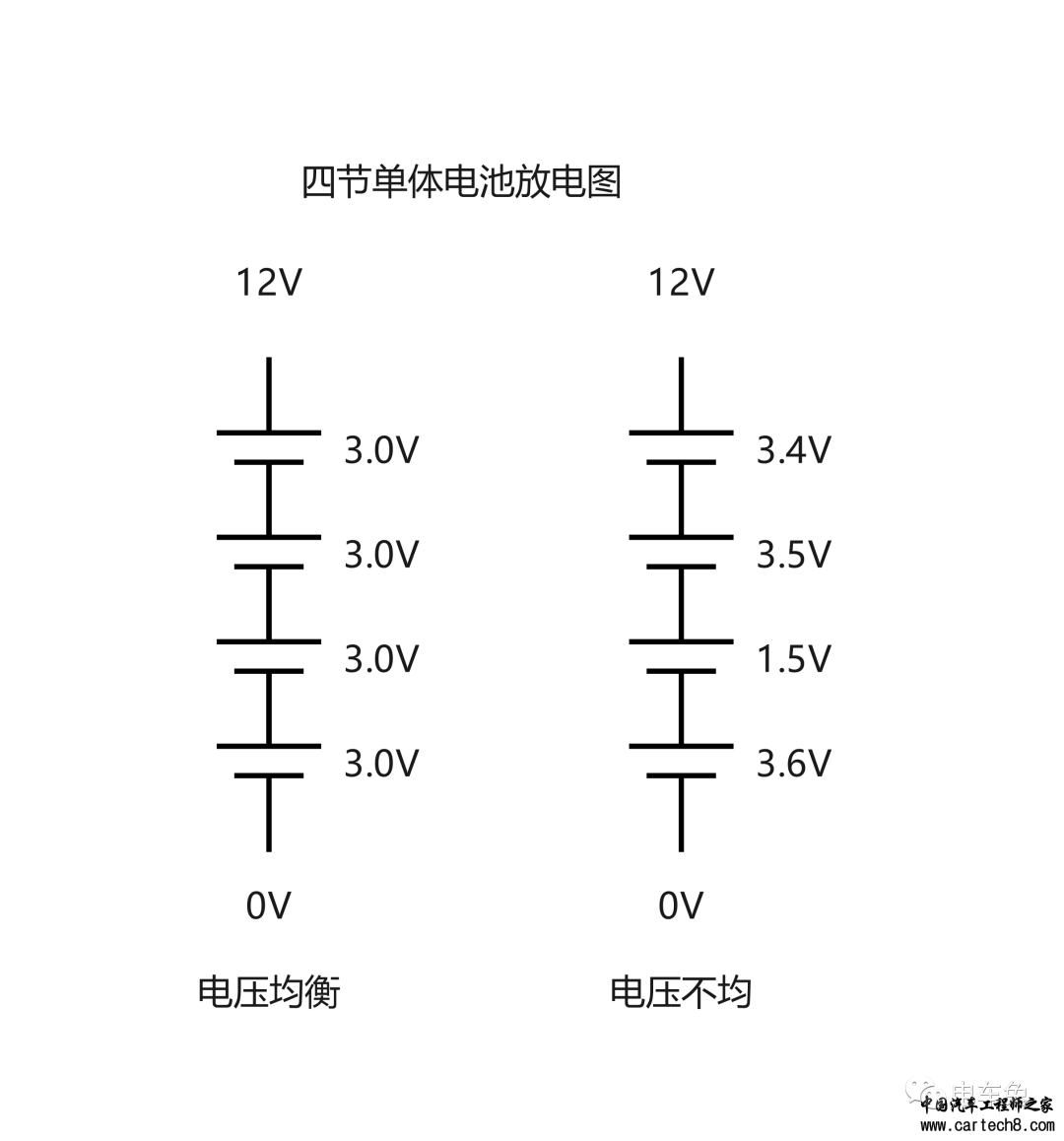

    再看另一个场景,同样是由4个单体电池串联组成的聚合物锂离子电池,在放电至电池电压为12V后,如果各单体电池的电压能够完全均衡,那么整体电压将以3.0V均分到每个单体电池上,就如下图所示。
    然而,在实际应用中,各单体电池往往会出现电压不均衡的情况。某个单体电池可能会率先达到完全放电状态,然后继而过度放电。
    在不同程度上,锂离子单体电池对于过度放电的问题处理能力有限。如果单体电池的电压低于某个阈值,就可能发生不可逆转的电池损坏。
    以上图为例,其中一个单体电池过度放电至电压为1.5V,而其他单体电池的电压大致在3.5V左右。尽管电池整体电压为12V,但其中的3个单体电池并没有完全放电,而另一个单体电池却遭受了损坏。
    因此,仅仅依赖电池整体电压来判断何时停止放电的系统(例如带有低压关断设备的电机控制器)可能会使电池使用者产生一种错误的安全感。这样的系统可能导致某些单体电池过度放电,最终导致单体电池损坏。
