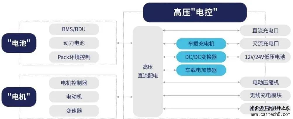

电动汽车是采用动力电池供电,以驱动电机运转,从而驱动整车前行的汽车。以电为核心,电动汽车的核心部件可总结为大三电、小三电。
我们都知道,新能源汽车的核心是三电系统:电池、电机、电控。殊不知,电驱动系统中还可以分为“大三电”和“小三电”。啥是“大三电”?啥又是“小三电”?
一般来说,大三电包括:驱动电机、电控、变速器;小三电则包括:高压配电盒PDU、车载充电机OBC和DC/DC变换器。上期我们介绍了《新能源“大三电”核心技术解析》(点击文字可跳转至文章链接),本文我们简单介绍下新能源“小三电的”的核心技术有哪些。

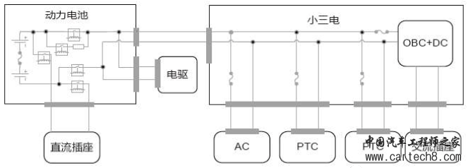

高压配电盒即PDU,由于PDU与整车电气布置相关,每个车型的PDU都有差异,所以PDU难以形成标准品。市场上主流方式有两种:一种是针对具体车型定制开发PDU产品;另一种方式是将PDU功能集成到其他零部件中,如针对具体车型定制开发OBC+DC+PDU多合一产品。
特斯拉把PDU集成到动力电池中,整车少了PDU这个零件,减少了开发成本;比亚迪E5(参数|图片)把OBC,DCDC,电机控制器,动力电池继电器,配电等部集成在一起;吉利与比亚迪比起来,PDU中少了电机控制器。
高压电源分配单元,在电动汽车上,与高压配电盒相连接的高压部件包括:动力电池、电机控制器、变频器、逆变电源、电动空调、电动除霜、充电座等。纯电动汽车高压配电盒里面有铜排、断路器、空开、接触器、软启、变频器、变压器、高压继电器、熔断器、浪涌保护器、互感器、电流表、电压表、转换开关等。

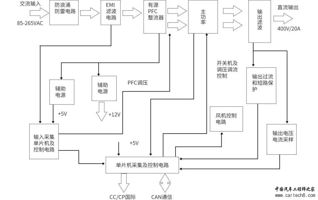

是为汽车实现交流慢充功能的重要装置。用户在为新能源汽车充电补能时,动力电池可接收的电流为直流电,而我们平时所使用的家用电是交流电,OBC的功能便是将交流电网中的单相交流电(220V)或三相交流电(380V)转化为直流电从而供新能源汽车充电
车载充电机主要由电路板、壳体、接插件、冷却结构等组成。充电机至少具备待机、充电、故障、休眠四个状态。充电机具备输入过压保护、输入欠压保护、过温保护、输出过压保护、输出欠压保护、短路保护等。
电动汽车的OBC主要由功率电路(PFC+移相全桥/LLC)和控制电路组成,可分为单向OBC和双向OBC,单向OBC只能给动力电池充电,双向OBC可以把动力电池的直流电逆变成为家用220V交流电。
原理时序图

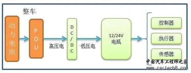

在整车电气系统中,按电压范围可将其分为高压电气系统以及低压电气系统。在新能源汽车的应用过程中,用户通常是通过充电桩为动力电池补能,这部分所涉及的主要电气系统是高压,因此我们可称之为高压系统补能。而对于低压(12V/24V)电瓶的补能通常情况下是无法直接通过充电实现的,因此在整车系统中需要对高压进行转换,此用于高低压转换的装置便是DC/DC。其功能便是将高压转换为低压后对低压电瓶进行充电,这是一种间接的补能方式,其架构示意如下图所示:
通过DC/DC将高压转为低压
新能源汽车中,DCDC的作用就是将整车动力电池336VDC或者540VDC转化为12VDC或者24VDC,供整车低压用电器工作,同时具备给铅酸蓄电池充电的功能。DCDC是电动汽车不可或缺的一个关键零部件。
