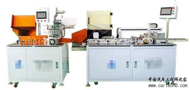

二、锂电池组电芯装配夹具,上自动电焊机电芯装夹具时,需要按照PE工程师SOP中的电芯正负极顺序进行装配,顺序颠倒会造成电芯短路。设置好自动电焊机程序后,将夹具电芯放进,开始自动点焊。
完成自动点焊后,品质需要对自动点焊的电池组进行点检,漏点炸点处,需要补焊。

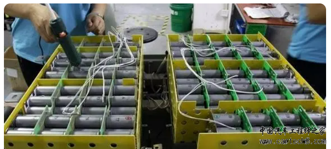

四、半成品绝缘
对电压采集线,导线,正负极输出线,进行必要固定与绝缘。辅料常规为高温胶布,青稞纸,环氧板,扎带等。需要有安全意识,不可对电池组电压采集线或输出导线进行叠加压迫,容易导致挤压破损造成短路。

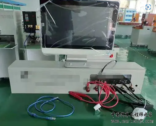

七、整组测试
整组测试仪设置好参数,电池组上整组测试仪进行测试。
主要测试项:出货电压、内阻、简易充放电。
备选测试项:过流、短路。
