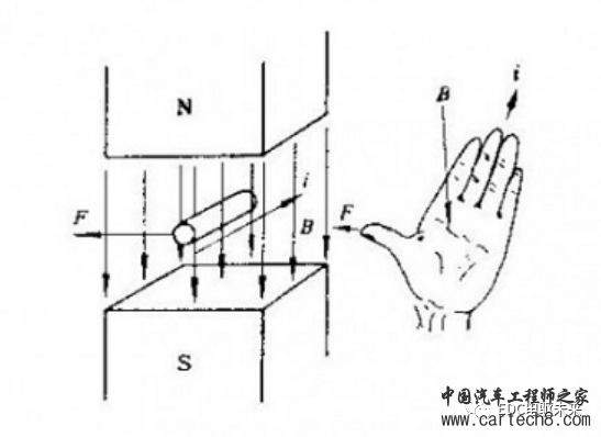

电机最大的价值就是实现电能到机械能的转化,对外做功,执行目标运动。带电粒子在磁场中运动受到垂直于运动方向的洛伦兹力,其宏观表现就是安培力
,可以使用左手定则判断方向,
为电流方向下导体在磁场中有效长度。
图1.2 用以判断电流,磁感应强度和受力方向的左手定则

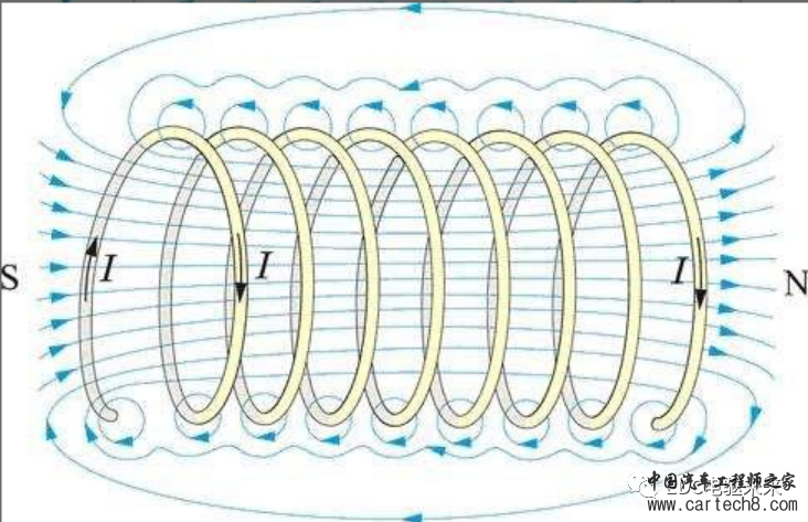

线圈是一个构成电机模型的基本元素,它桥接了电机的电路模型和实物的物理模型。一段直线通电导体会在周围产生环形磁场(根据式1.4),当导体首尾闭合后,环形磁场在导体环中心形成竖直通过导体环的磁力线,比如螺线管。
图1.3 螺线管和对应磁力线分布情况

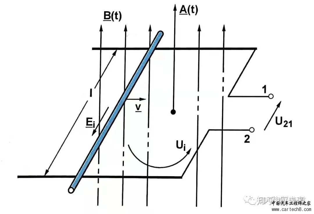

为感应电动势,考虑磁通变化两种形式,一是变化线圈面积而是变化磁通密度,则有
(1.17)
图1.4.1形式变换的感应电动势
图1.4.2平移变换的感应电动势
前一部分是形式变换的感应电动势(transformatisch induzierte Spannung),后一部分是平移变换的感应电动势(translatorisch induzierte Spannung)。前者磁通密度时变,后者有效线圈面积时变。这个感应原理在高中物理时会被提及,也就是所谓的楞次定理。

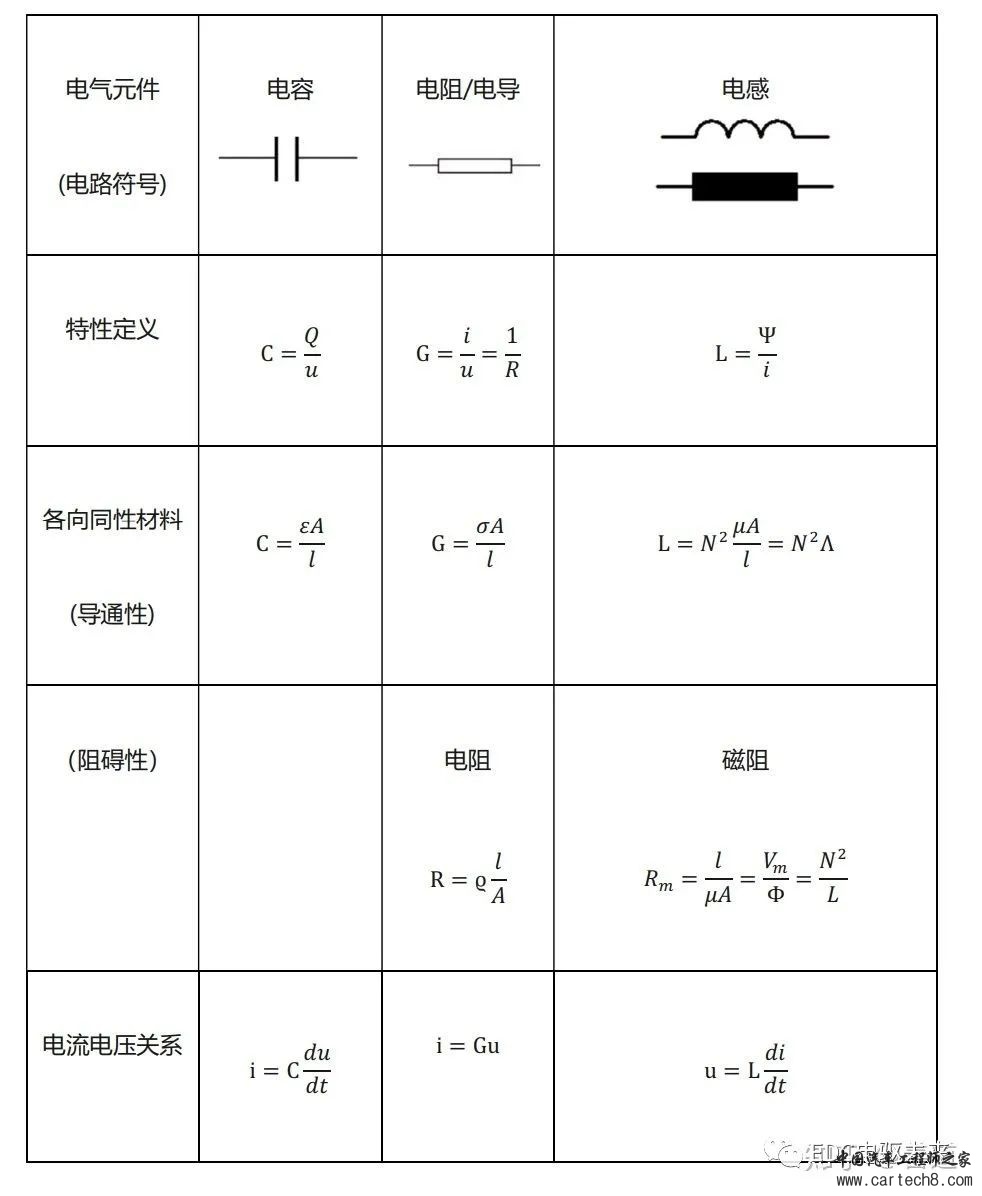

1.5电路和磁路的欧姆定理
在中学的时候我们学习过欧姆定理,即一段导体的电阻为两端电压和电流之比,描述电阻材料本身也有公式,
为电导率,它正好为电阻率
的倒数,描述了对电流的导通能力。除了应用电阻,还可以使用电导
描述电压电流之间的关系:
(1.25)
(1.26)
现在考察单位面积上的电流强度,即电流密度
为单位矢量),电流密度为矢量,方向指向电流方向。可以结合电压公式
以及(1.25)改写(1.26)为:
(1.27)
上式描述了微观时欧姆定理,即导体外加恒定场强下对应的电流密度的变化。
图1.6 整块铁芯的磁通和磁路
在一个磁路中,磁通(magnetische Fluss)也是一种流量,不同材料对磁通的阻碍程度也各不相同,因而可以类比电路的欧姆定理引入磁阻
的概念(单位[A/Vs]),由磁动势类比于电动势,可以得到新的对应关系
(1.28)
为磁通量通过一段磁路的有效长度,
为对应的磁通面积。上式与电阻公式很像。让我们再对磁阻公式变形,可以继续得到
(1.29)
可见在单位上磁阻其实和电感系数是倒数。
继续类比电导的概念,可得磁导
(magnetische Leitwert,单位[H]或者[Ωs])
(1.30)
(1.31)
在电路中我们对(1.26)求微元,得到微观的欧姆定理,那么对应到磁路的微观欧姆定理是什么呢?我们可以继续改写式(1.31),注意到磁通本身就有磁通密度
,那么可得
(1.32)
所以微观磁路欧姆定理就是式(1.10),磁场强度下就是恒强磁场的磁化所得磁通密度。

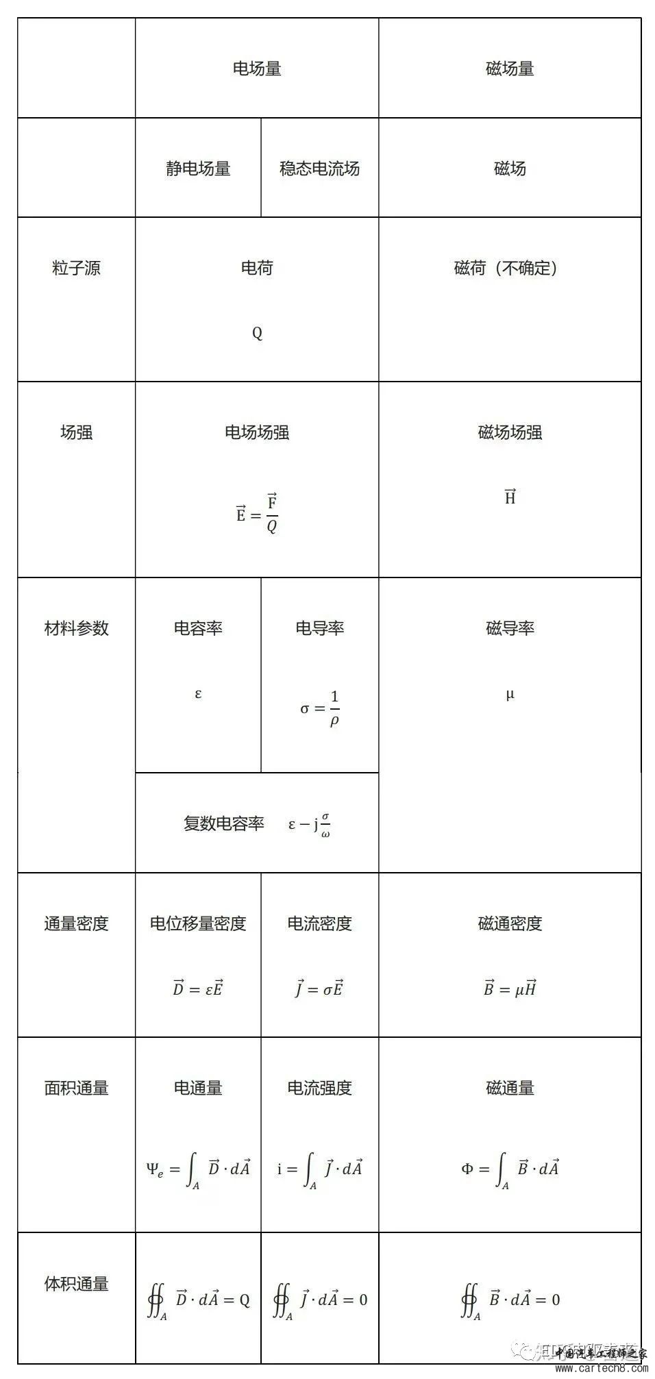

1.6小结
到现在,一些电机所需的基本物理知识基本上都覆盖到了。
有读者建议我应该总结一个电磁对应关系的表格,这样便于记忆和理解,于是在此次修订中在小结里给出附表。
表1.1 电磁场中电磁关系
表1.2 电路网络中的电磁关系
表1.3 电路中的电磁关系
