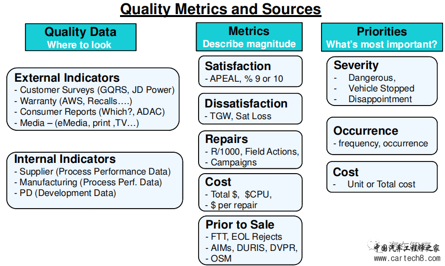

数据来源包括:
外部数据:顾客调研,质保,消费者报告,媒体内部数据:供应商,制造,设计
相应的数据指标包括:满意度/不满意度,返修率,单位成本,合格率等
考虑维度:严重度,发生率,成本

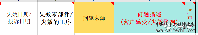

有了产品质量历史数据,再查看问题解决管理系统(PSS/IMS/QMS)。
产品信息:(一般缺功能/要求,希望问题管理系统能够补上)
失效信息:包括了失效影响,严重度
问题原因分析:包括了失效模式,失效原因,失效频次

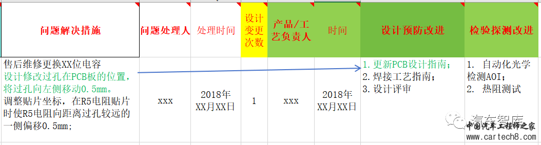

问题解决措施:可能包括设计或制造工艺上的变更。
一般问题管理系统,就是上面的步骤。

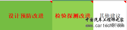

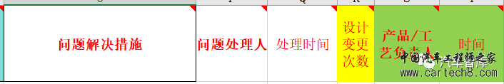

我们其实还可以增加——设计更新,就是要求从设计上去改进:
当然,这一步如果没有做,我们就在新设计的时候来做。
举例:
从什么内容可以看到,设计和工艺都进行了改进!

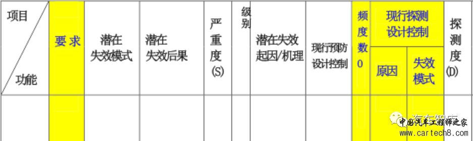

对于新产品开发的DFMEA,我们最简单的做法就是按照上面的描述,统计出前代产品或同类的失效,整理出产品失效对应功能要求,并一一核对新产品功能要求,进行适当调整取舍;然后就可以填表了:功能要求、失效模式、失效影响、失效原因,设计控制措施......
问题解决时的设计控制措施,我们可以借鉴,直接使用;也可以对其进行改进,不管是产品设计或制造工艺上,当然要结合新产品的具体应用要求考虑;如果问题解决里面没有涉及设计控制,则需要自己去思考补充。
