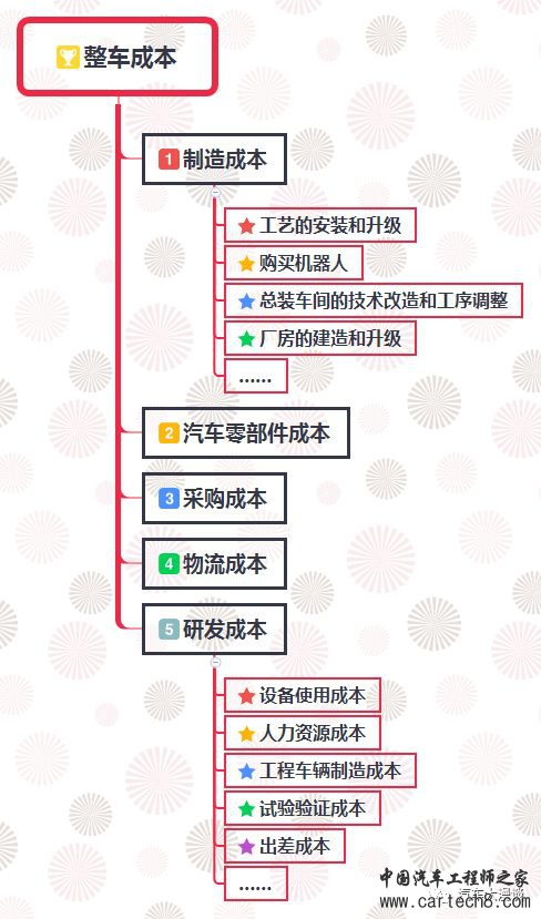

一、整车成本分类
研发成本主要是指研发一款汽车过程中所发生的工程研发费用,主要分为:设备使用成本、人力资源成本、工程车辆制造成本、试验验证成本、出差成本等。对汽车研发成本有影响的主要有如下几点:

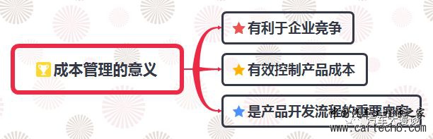

二、成本管理的意义
1有利于企业竞争
随着市场的发展,价格竞争实质演化成为成本的竞争,因此,汽车企业需要布点降低成本,为消费者提供价廉物美的产品。
2有效控制产品成本
由于约80%的产品成本在规划设计阶段几乎已确定,因此有效的成本可控制应发生在产品规划与设计阶段,从而在源头上对产品成本进行控制。
3是产品开发流程的重要内容
在产品开发流程中,实施目标成本管理是产品开发管理工作中不可或缺的重要内容,必须通过各项成本管理活动来保证目标成本达成。

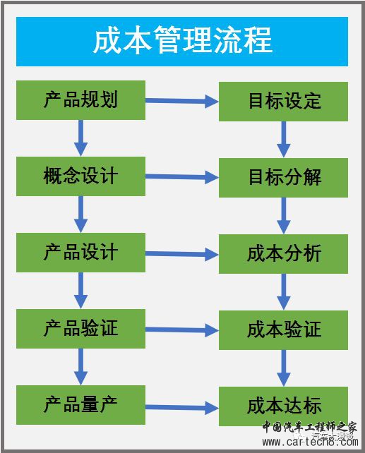

四、成本管理流程
汽车研发成本管理流程分为如下五个阶段:
1.  产品规划,设定成本的总目标;
2.  概念设计,总成本目标分解到基本单元;
3.  产品设计,虚拟验证成本达标;产品验证,实物验证成本达标;
4.  产品量产,成本目标达标。

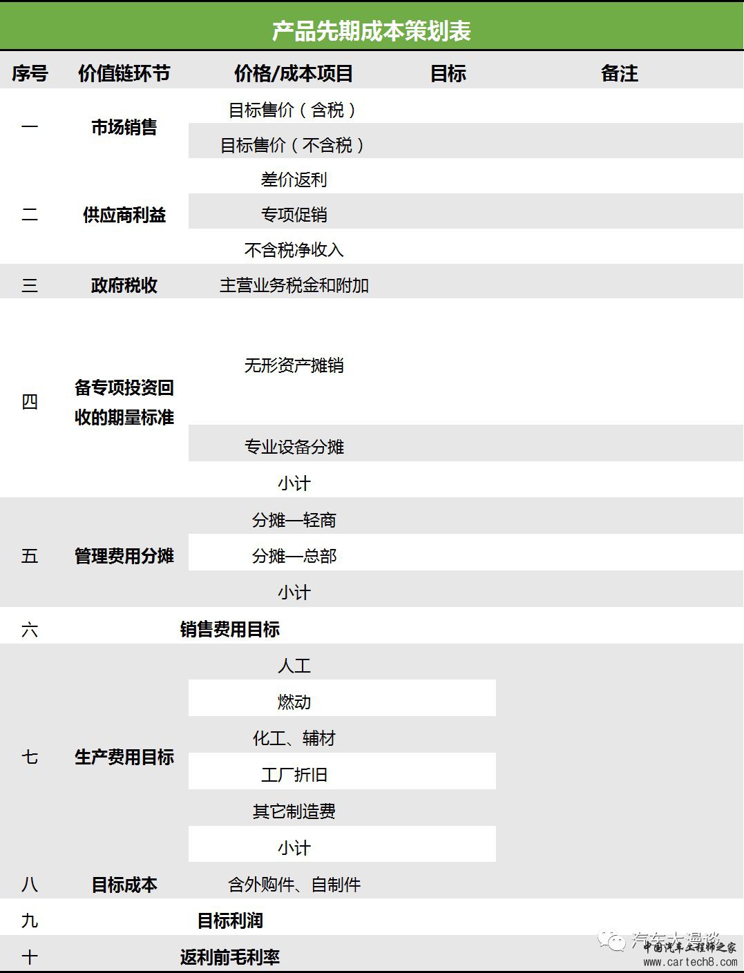

五、产品先期成本策划

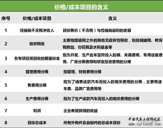

新产品开发立项之前,市场部和销售公司对行业市场进行充分调研,对竞品进行具体分析,确认新产品的目标销售群体、上市时间及目标售价输出市场调研报告,依据调研报告,财务部负责组织公司领导、市场部、销售公司、产品规划部、产品设计组等进行讨论,确认新产品开发周期和目标售价。财务部依据与竞品、同类车型对比、上一年度成本同比、本年度成本等方面分析新产品的专项投资费用、管理、财务费用以及销售和生产费用,在G2阀阶段制定目标利润,通过层层分析,确定新产品目标成本,见下图所示。

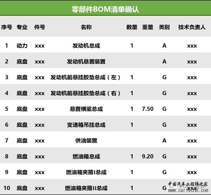

2)零部件BOM清单确认
根据配置表确定整车零部件开发清单,如下图所示:

选择一款同平台或类似车型进行对比分析,对每一个系统和每一个零部件的成本构成进行详细分析,为新产品的开发做好相关准备。除动力总成、白车身根据实际情况确认目标外,新产品目标成本均参照成熟车型成本模型进行设定。
2零部件目标成本确定
购件目标成本=总目标成本-发动机-变速箱-白车身动力总成(发动机和变速箱)目标成本设定,通常新产品在开发立项之前动力总成就已确定,发动机作为汽车的核心零部件通常都是由主机厂进行自制生产进行核心成本管控。因此动力总成可依据现有的成本现状进行设定。白车身成本预估,参照现有某成熟车型白车身成本与重量比例设定(含所有材料及外协加工费)。

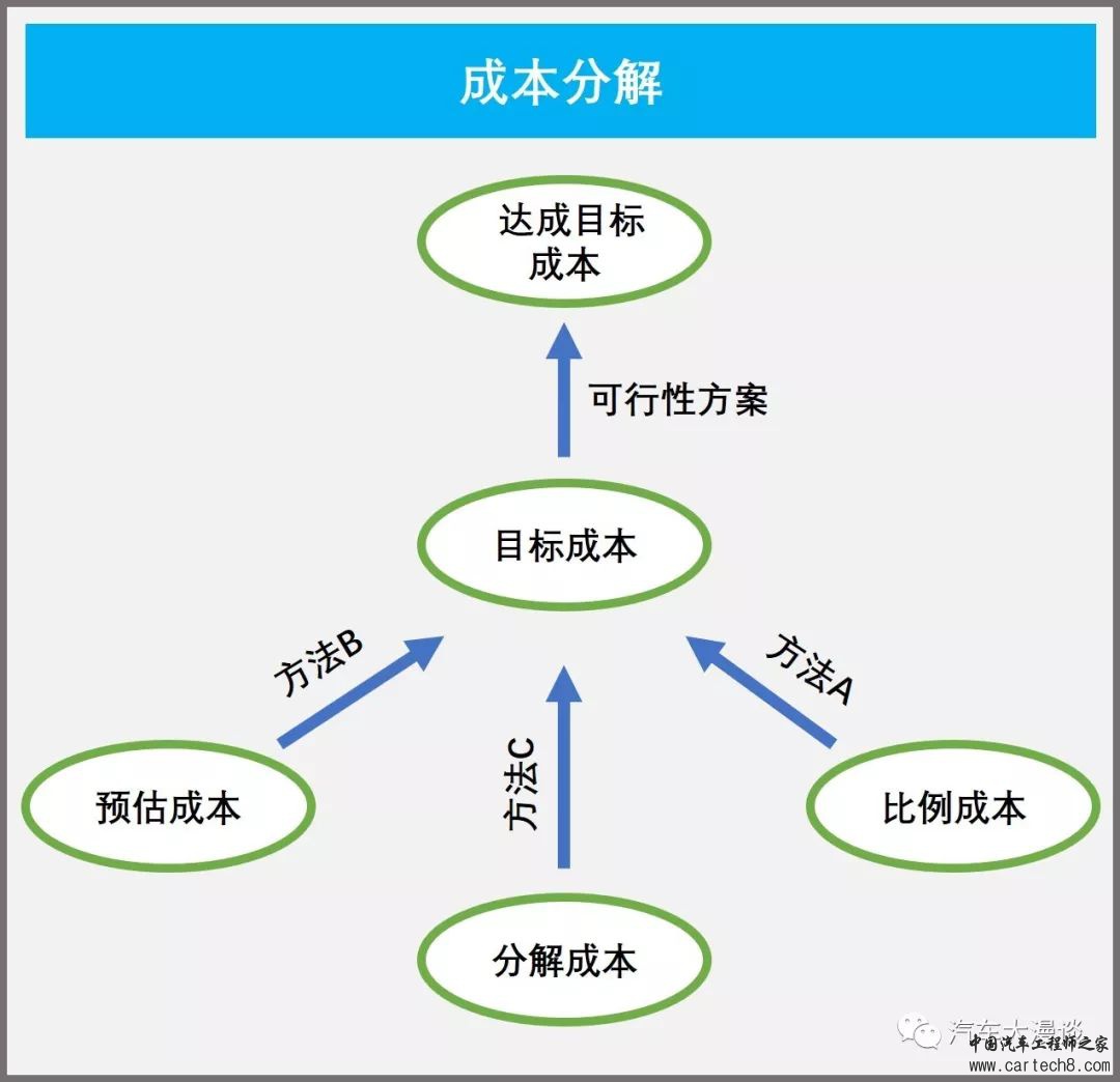

1) 分解的方法
分解的主要方法有A/B/C三种:

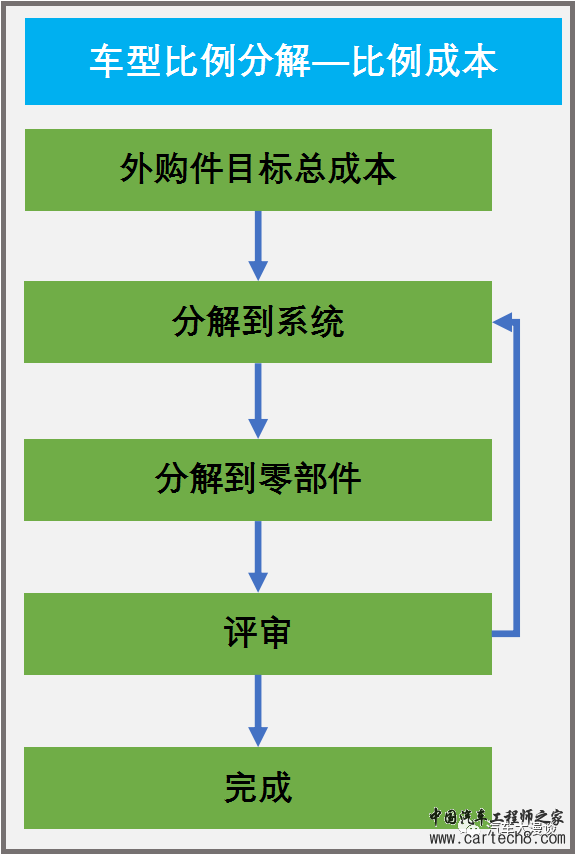

方法A:比例成本
按照对比车型比例进行分解,根据输入的外购件总目标及相应的分解依据,参照成熟车型的成本比例模型进行比例成本分解到各分组、各系统;
方法B:预估成本
按照设计方案进行同类产品类比,成本分解时,各分组提出初步技术方案,项目组组织技术工程师做技术方案对比,技术、商务开发人员一同根据状态对比分析表,对零部件进行成本预估,最终将成本分解到零部件;
方法C:标准计算成本
按照设计方案进行成本分析进行标准成本计算。分解成本时,根据技术提供的PDS表(产品状态描述表),计算零部件材料成本、加工成本、三项管理费用及利润,进行零部件成本计算。
2) 分解的流程
通过分解的比例成本、同类产品的预估成本及分析成本综合评价确定零部件的目标成本。
A. 外购件总目标成本分解到系统(同类产品成本同比分析);
B. 由系统分解到零件(同类产品成本对比分析);
C. 评审(平台总监组织市场部、营销公司、财务部、产品成本部、规划部、设计部门对外购件开发模块组的初步分解结果进行评审,动态进行修订(公司范围)),评审时主要考虑的影响因素:配置变化、质量能力提升、新法规要求、原材料成本变化等。

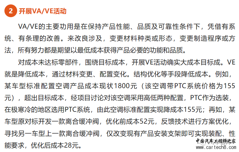

成本验证活动是协同开发人员对设计成本达成验证的过程,包括商务价格谈判、价格协议签订、设计变更价格谈判的过程,并针对商务验证的价格现状与目标成本差异开展验证活动,通过商务谈判及联合供应商提供切实可行的合理化VE方案等验证活动确保目标成本达成,最终在量产前实现成本达标。

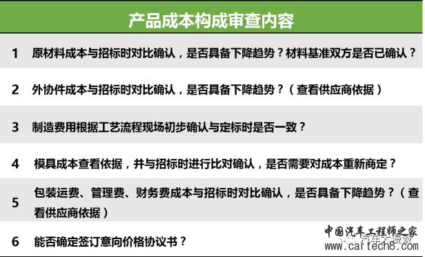

对于定标阶段及NC数据发布后成本未达标零部件供应商,待样件提交验证后,我公司项目组对供应商进行OTS现场审核时,对供应商的成本构成进行现场审核确认:
A. 在定点阶段报价基础上,从原材料、外购件等制造费用、管理运输费用等成本构成项,重新审核报价基准。对于报价基准不符合现实情况的,要求供应商必须重新报价;
B. 最终报价经重新审核后属于合理范围内的未达标件,供应商必须提出合理的技术优化方案,使成本控制在目标范围内。
