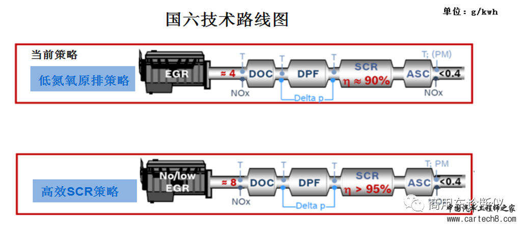

DOC工作原理
DOC是一种氧化催化器,在国六系统中,DOC作用至关重要,其主要作用有以下三点:
1、将废气里的NO转化为NO2,当废气温度高于300℃后,NO2能够将DPF捕集到的颗粒再生掉——被动再生。
2、将废气里的NO转化为NO2,当废气中NO2比例上升后,能够迅速提升SCR的转化效率能力。
3、当主动再生需要被激活时,是DOC将IU喷入的柴油氧化,把废气温度提高到600℃左右。

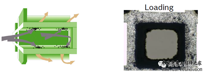

DPF颗粒捕集原理

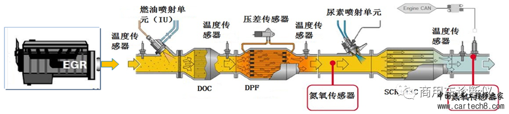

后处理系统:cDPF催化型颗粒捕集器
DPF是一种袋式的颗粒捕集器,其工作原理是:废气流过蜂窝状袋式的颗粒捕集器,气流穿过壁面,颗粒被留在袋内,大部分颗粒通过该方式被捕集。
颗粒捕集持续发生,DPF内颗粒会越积越多最终堵塞DPF,必须通过再生的方式清除碳颗粒。

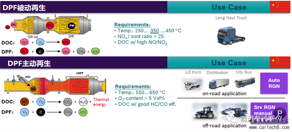

DPF再生方式分被动再生、主动再生两种。
DPF再生化学原理
DPF再生策略

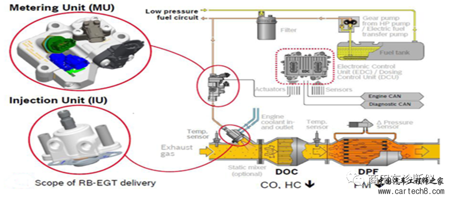

DPM主动再生原理
何时激活主动再生——大量的标定工作保证积碳模型的准确性

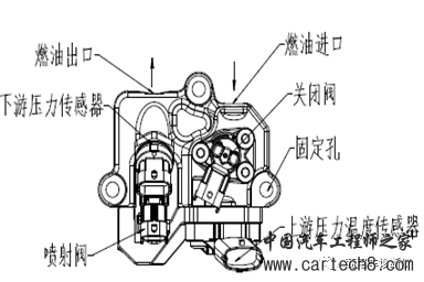

需要主动再生时,DPM系统负责从将燃油喷入排气管。
DPM系统有一个MU、一个IU、油管组成。
在MU上,集成了关闭阀(SV阀)、比例阀(DV阀)、下游压力传感器、上游压力温度传感器。
