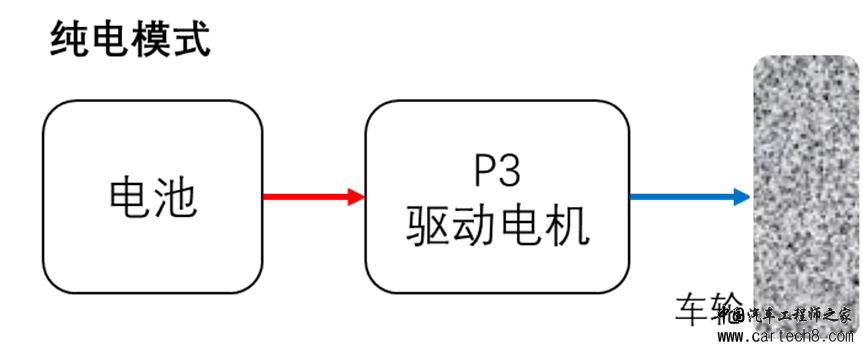

当电量充足时,电池供电、电机驱动车轮前进,整个系统工作起来与纯电车没什么区别,这就是纯电模式。
DMH的纯电模式

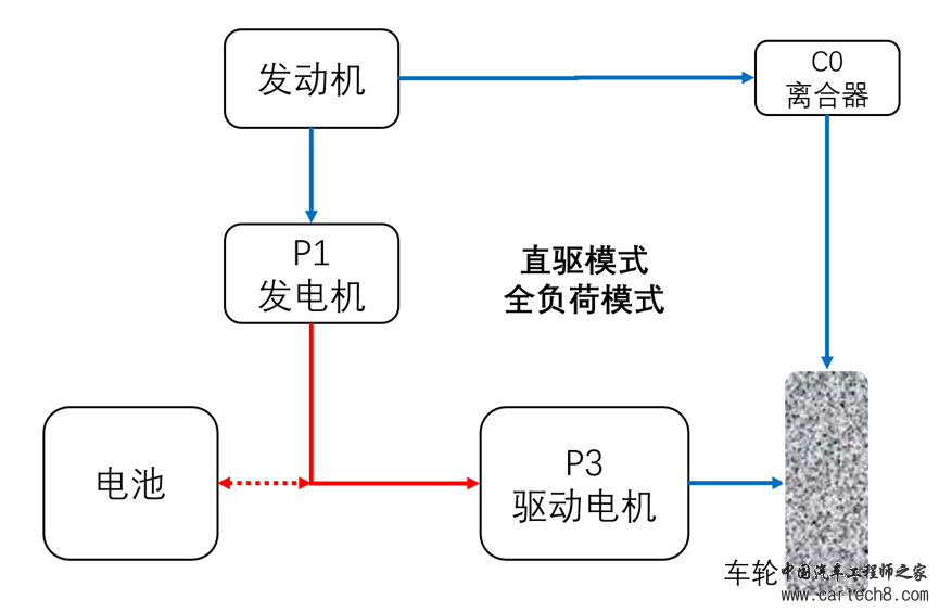

在车速较高、或加速需求较强的场景下,发动机与车轮之间的离合器接合,发动机可以直接驱动车轮:高速工况时可以直驱省油,DMH将其称之为「直驱模式」、超车时也可以并联接入以提高动力,DMH将其称之为「全负荷模式」。
DMH的全负荷模式
DMH的直驱模式
必须指出的是,也有车企将这两种模式统称为「直驱模式」,毕竟从系统状态来看二者区别不大。
上汽DMH超级混动将二者做区分,主要是想强调同一系统状态下的不同控制策略:「直驱模式」侧重经济性,控制重点是让发动机稳定工作在高效率区;「全负荷模式」侧重动力性,控制重点是响应速度与动力爆发。

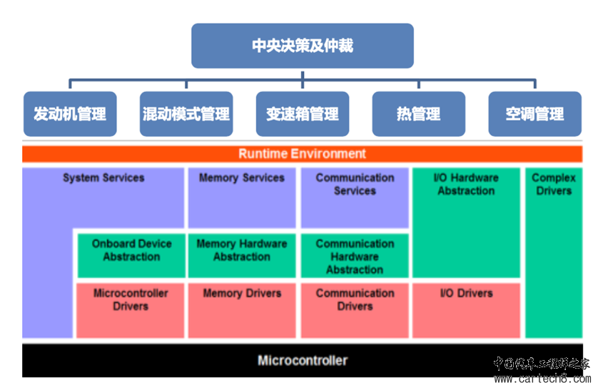

上汽DMH超级混动是怎么做的呢?类似于汽车智能化浪潮的「中央集中式电子电气架构」思路,DMH超级混动提出了「能量域的中央集中式架构」 —— 那就是行业首创的动力总成大脑PICU,实现电机控制、发动机控制、混动变速箱控制、空调热管理和电池热管理「五合一」功能,以「域」实现「变量共享」。
这样的技术架构可以说是立竿见影,从「各自为政」到「天下一统」,节省了70%冗余组件,极大降低车内网络负载和数据延迟,运算速度提升50%。据思享会的专家描述,正是因为PICU的存在,荣威D7 DMH的动力响应时间仅为0.26秒,与同级竞品0.5秒相比提升了近一倍!从用户的角度来看,这种提升带来的好处就是动力响应更快、更好地实现「无换档、无离合」的体验。
电机控制、发动机控制、混动变速箱控制、空调热管理和电池热管理都是基于RTOS(实时操作系统),开发难度远远大于非实时操作系统,所以PICU的创新并不容易 ——架构设计、硬件设计、底层驱动、上层软件、标定测试等自主研发工作需要全流程走一遍。

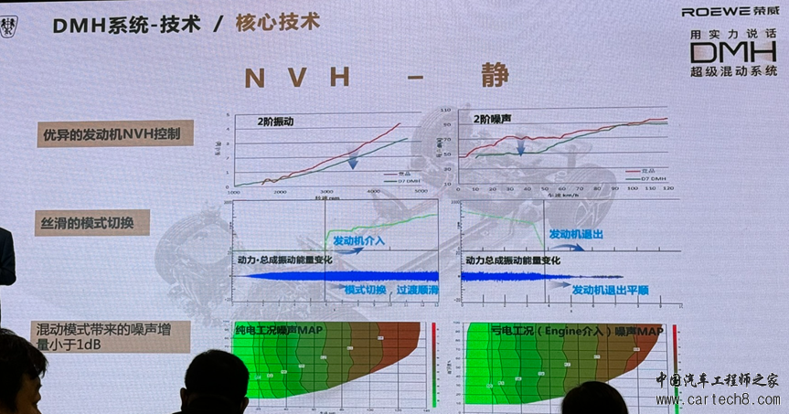

这款发动机还特别优化了NVH性能:混动模式下的噪声增量小于1dB。

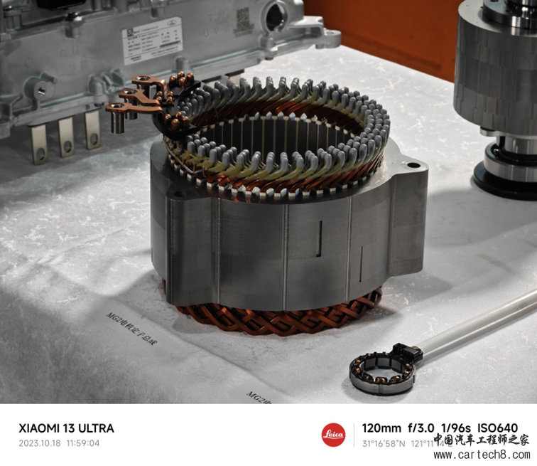

串并联混动架构中的两个电机效率及NVH非常重要。现场听下来之后,我理解DMH的P1电机具备三个特点:
? 同轴布置:业内P1电机一般采用平行轴布置,而DMH的P1电机采用同轴布置,相比之下少了一组齿轮。再配合同轴调和技术、谐波注入技术,让P1电机在0-5000rpm全时段降低20dB电机噪音,整体噪音水平比竞品低10%左右。
? 集成度高:高度集成以实现高集成、轻量化。相比竞品平行轴产品,重量减轻5%、轴向长度缩短10%。这会让整个动力总成体积更紧凑,让整车设计有更大的自由空间。
? 协同设计:过绕组的沉浸式冷却,冷却效率提升30%,电机持续功率达到峰值功率的80%。这就像手机、电脑的CPU一样,散热能力上去了,高性能模式就可以持续更久。能力上升了, 就会让P1电机与发动机的匹配自由度更高,这让系统效率提升了1%以上。同时,电机本身的效率也更高,DMH的发动机高效区间电机平均效率高达95.3%。
看到P1电机的技术解析,我领悟一个道理:虽然现在行业里讲电机必称Hair-Pin绕组,但并不是Hair-Pin绕组一定好!
讲到这里,你可能会有疑问:也许是上汽没掌握Hair-Pin绕组技术,所以P1电机才不用的吧?事实当然不是这样。比如下面的P3驱动电机,就采用了行业内先进的Hair-pin扁线工艺,最高效率达97.5%;且电机高效区广泛,WLTC 综合效率高达90%以上。
