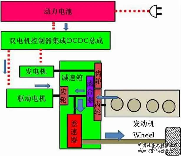

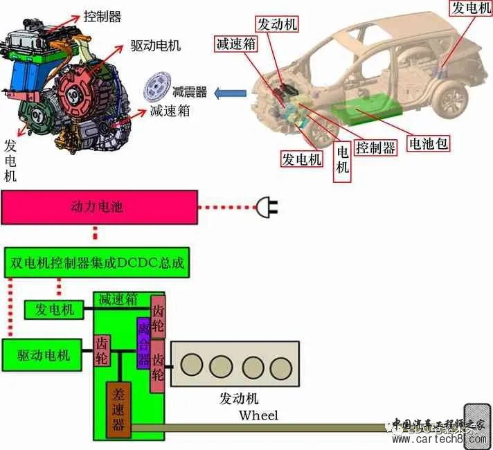

东风某插电式SUV车型配置的HP2多模混合动力系统结构如图1所示,由电驱动系统、高压供电系统两部分构成。电驱动系统由驱动电机、发电机、双电机控制器、集成的DCDC、多模变速箱构成。高压供电系统由动力电池包构成。其中,发动机、发电机、驱动电机分别与减速箱的3个输入轴连接。在不同工况下,发动机、驱动电机、电动机的动力在减速箱耦合后,输出到差速器,驱动车轮。
HP2多模混合动力系统结构简单,摈弃了结构复杂的动力分配装置及机电耦合系统,采用两个小型电机分别驱动,可有效减少单电机驱动时电机功率及电机体积,占用空间小,传动效率高。
图1 多模混合动力系统

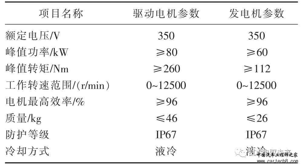

驱动电机总成和发电机总成均采用永磁同步电机方案,双电机控制器可以同时控制发电机、驱动电机按整车策略工作,满足整车驱动与发电功能需求。东风某插电式SUV发动机取消了启动机配置,车辆启动时,发电机通过减速箱里的齿轮副,带动发动机飞轮旋转,启动发动机,实现发动机启停功能。在车辆电池电量低于某值时,发动机带动发电机发电,给驱动电机及动力电池供电,实现发电及串联驱动功能。表1列出了电机总成主要性能参数。

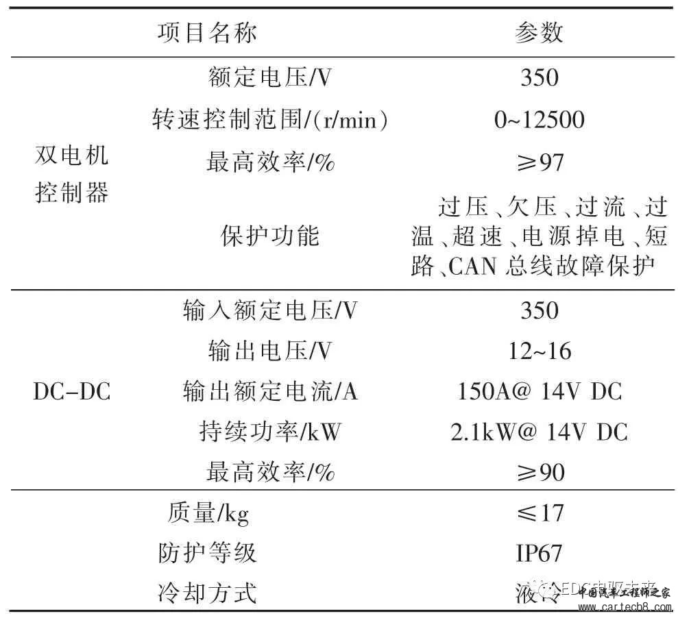

DCDC总成集成在控制器中,替代了发动机上的发电机功能,将动力电池350V高压电转化为12V低压电,保证整车仪表、灯具、各类控制器等低压用电设备正常工作。表2列出了电机控制器及DCDC总成主要技术参数。
表2 电机控制器集成DCDC总成技术参数

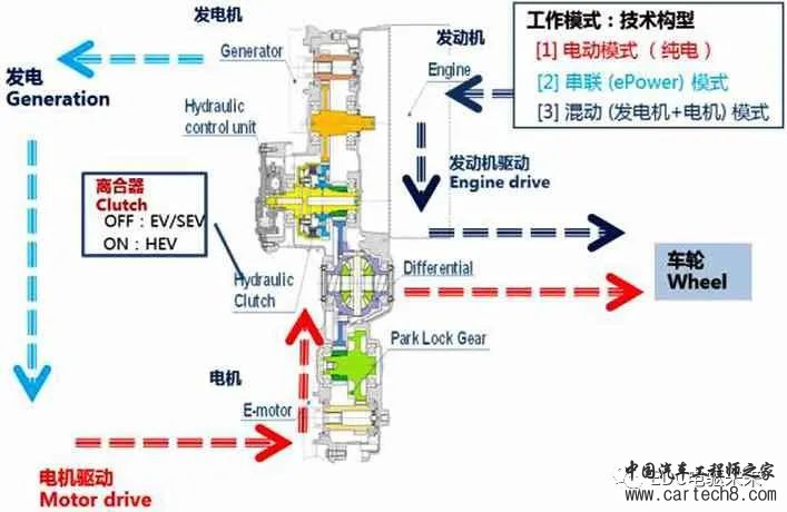

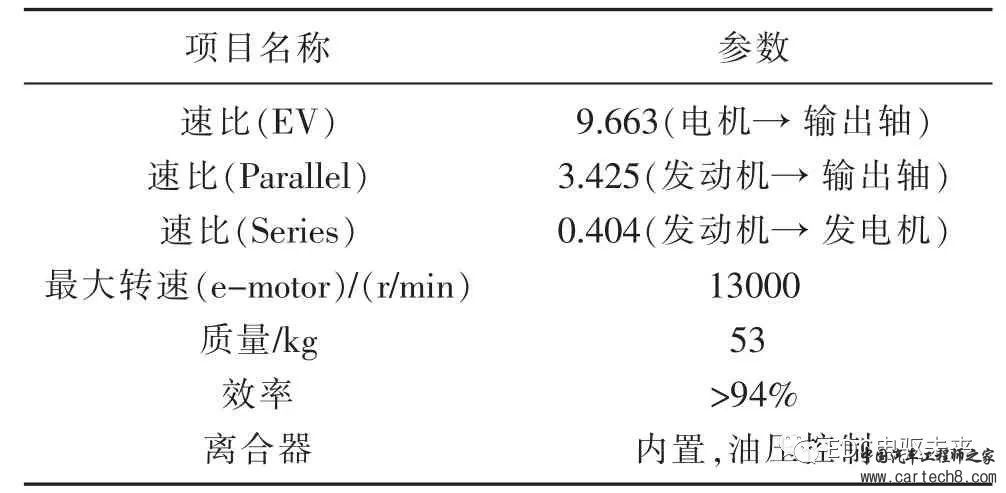

HP2多模混合动力系统机电耦合器采用了固定速比式多模变速器方案,结构简单,成熟可靠。图2展示了多模变速器工作原理。在整车中低速运行时,变速器内部离合器分离,整车进入EV模式(电池电量充足,由驱动电机驱动车辆)、RE-EV模式(电池电量不足,发动机带动发电机发电,由驱动电机驱动车辆);在整车高速运行时,变速器内部离合器结合,整车进入HEV模式(发动机、驱动电机可同时驱动车辆)。多模变速器技术参数表见表3。

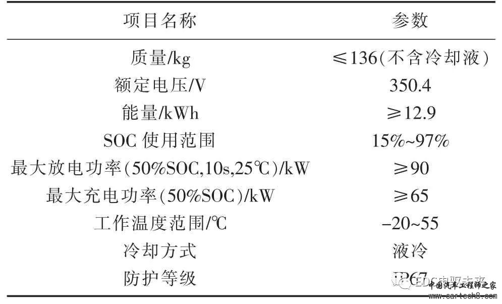

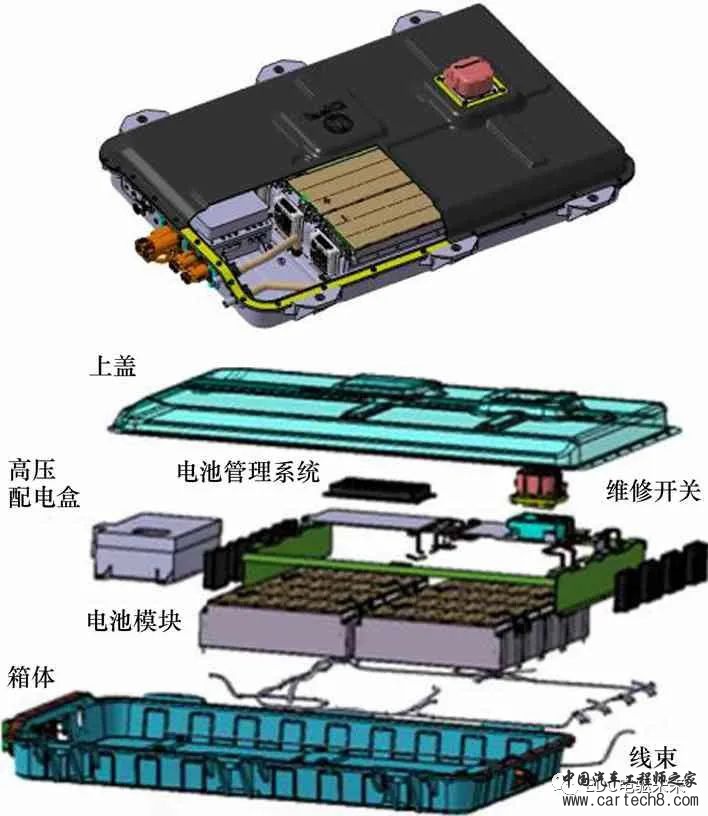

2.3 动力电池
图3所示为HP2多模动力系统动力电池包,采用三元动力电池组,电池组与电池管理系统、检修开关、快速连接器集成、高压配电系统、电池箱体设计为一体,通过箱体6个悬置点安装固定在车身地板下方。可以满足电机峰值工作充、放电性能要求、充电时间要求,及强电安全、整车碰撞安全要求。动力电池包技术参数表见表4。

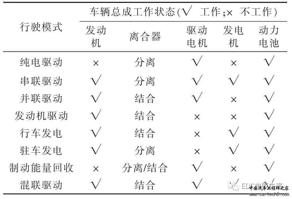

通过离合器的结合和分离,HP2多模混合动力系统可以实现纯电驱动模式、串联驱动模式、并联驱动模式、发动机驱动模式、行车发电模式、驻车发电模式、制动能量回收模式、混联驱动8种行驶模式。图4展示了并联驱动模式下能量流示意,发动机动力和驱动电机动力,在多模减速箱内耦合,通过差速器传递到驱动轮。
不同行驶模式时,各部件工作状态见表5。

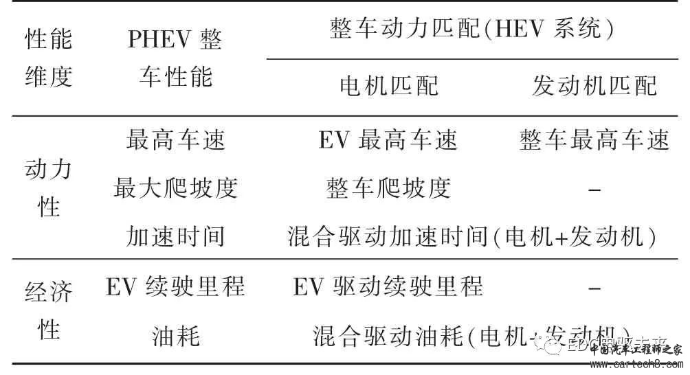

PHEV多模混动系统驱动力分配,需要综合考虑整车动力性和经济性的要求(表6)。

图3 PHEV动力电池包
表4 PHEV动力电池包技术参数

通过分析整车性能需求,同时兼顾整车性能和电池寿命,确定了不同车速/电量下驱动力分配原则:纯电动行驶应能提供日常使用,混合动力使用时较好动力性。具体方案如下。
1) 电量充足时,纯电动行驶优先使用。
2) 电池消耗到一定时(SOC<30%),作为混合动力车使用。
3) 中低速或中低负荷,驱动由电机完成,要保证日常纯电动。
4) 中高速或中高负荷,驱动由发动机单独完成。
5) 急加速或超速时,电机跟进助力,实现动力从低速到高速有效过渡。

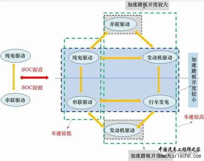

3.2.2 工作模式切换方案
依照上述能量管理原则,HP2多模动力系统在行驶过程中可根据电池SOC、加速踏板深度和车速的变化,在不同的行驶模式间进行切换。图5展示了PHEV车型行驶模式切换方案。
当SOC值较高时,车辆以EV模式起步,在较低的车速且较小的油门开度条件下,车辆可保持在EV模式;当加速踏板开度加大时,车辆进入并联驱动模式,发动机与电机同时参与驱动;随着车速增高,车辆进入发动机驱动模式,并能根据电池SOC状态,对电池进行行车发电。
如电池SOC值较低,车辆荒芤源????J狡鸩剑?⒏?萦兔趴?鹊谋浠??诖???�-发动机驱动模式间切换。
图5 PHEV车型行驶模式切换方案
