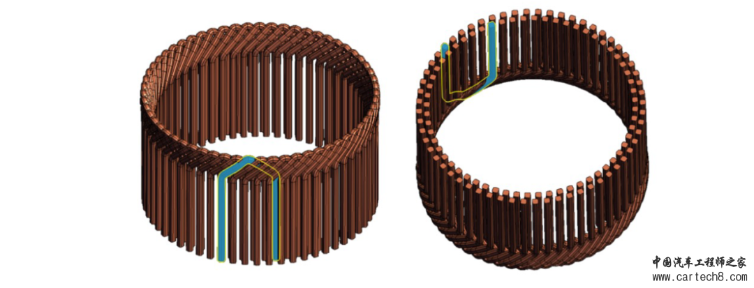

I-pin绕组
I-pin绕组属于轴向嵌装绕组,直接将扁线导体轴向嵌入铁芯槽后,对两头进行扭折焊接,制造工艺较为简单,但由于焊接部位额外占用径向尺寸,尾部长,铜耗大,温度增加的同时效率也会有所降低。

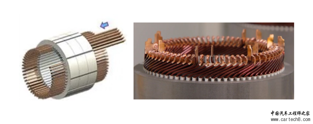

Hair-pin绕组
Hair-pin绕组的制造工艺较I-pin绕组相对复杂,制造工艺过程中多了预成型这一步。Hair-pin绕组需要对扁铜线预成型成发卡状,另一端为焊接端,制造工艺较为困难。但由于减少了一端的焊接,整体的铜耗要低于I-pin绕组,电机效率也有一定的提升。

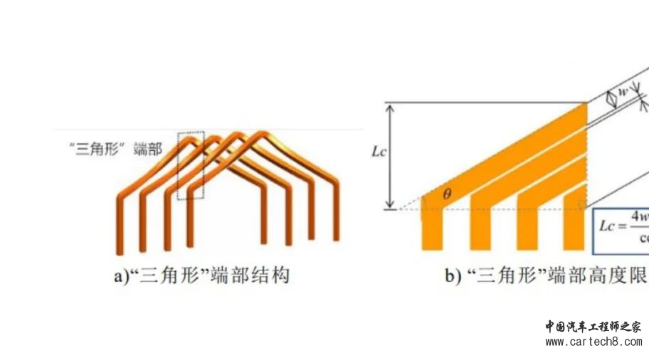

采用发卡电机的绕组在端部高度上也遇到了极限,常规hairpin绕组的端部以三角形的形式呈现,端部高度Lc受到三角形的角度 θ和间隙的限制。
“三角形”端部结构,高度限制

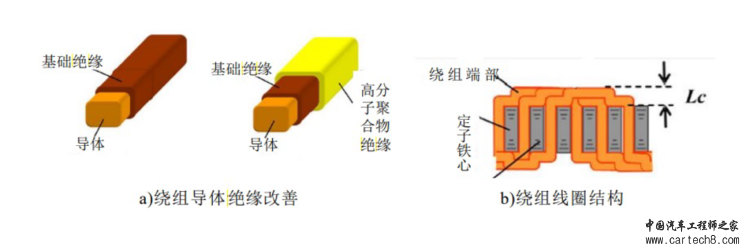

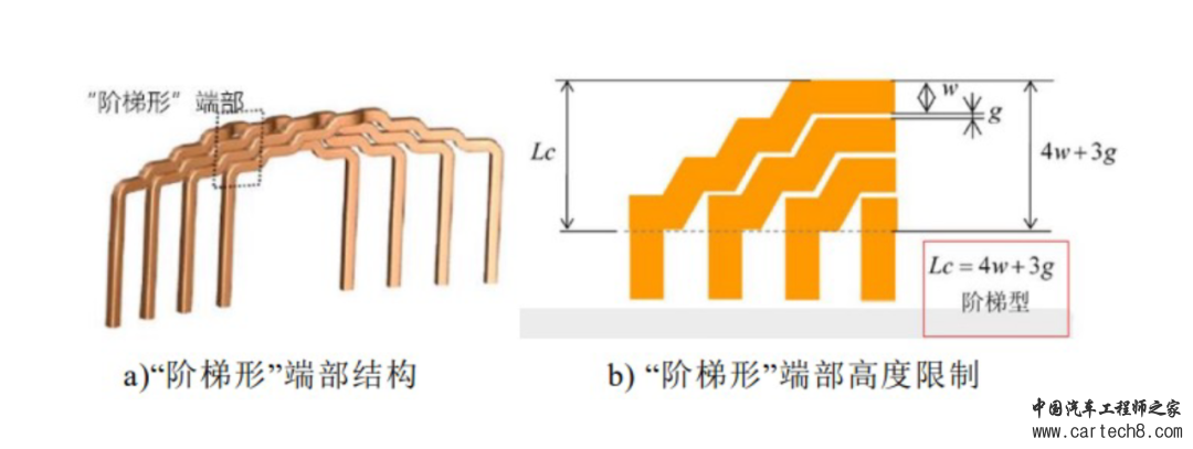

目前针对绕组高度这一问题,日本电装DENSO采用了阶梯式的端部设计,减少绕组的转弯半径,使得端部高度Lc受到三角边角度θ的约束减少,更加紧凑绕组结构。而为了解决绕组间绝缘问题,DENSO在扁线基础绝缘的基础上,额外加上高分子聚合物绝缘材料,使得不同的线圈即便在接触后也能满足绝缘要求。
“阶梯型”端部结构,高度限制

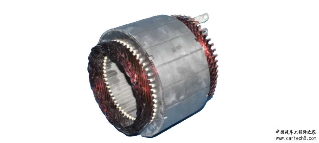

值得注意的是,虽然hairpin和I-pin两种绕组在最高效率和峰值扭矩上不相上下,并且I-pin的绕组工艺更为简单。但是由于焊点问题,增加的焊点所导致的失效风险也越高,因此Hair-pin绕组工艺是国内外广泛采用的工艺。目前,特斯拉22款Model 3/Y后驱已经搭载了Hair-pin绕组的扁线电机。
hair-pin绕组的扁线电机

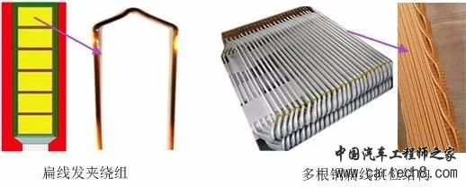

驱动电机是新能源汽车的核心动力来源,随着对新能源汽车轻量化、低成本、高可靠性等要求的逐步提高,对驱动电机功率密度、峰值效率、高效率区提出了日益严苛要求。目前的解决途径主要集中在驱动电机磁路结构设计和控制方法上,对功率密度、效率的提高贡献有限,绕组损耗占驱动电机总损耗一半左右,尤其当高速高频时损耗占比更大,因此,突破汽车驱动电机的绕组设计技术不仅是提高驱动电机功率密度与效率的有效解决途径,也是未来提高电机绕组绝缘等级与电压等级的前瞻技术。目前,汽车驱动电机广泛采用扁线发夹绕组,该绕组特点是在槽内沿高度方向紧密插入多根单匝铜扁线,铜扁线端部采用特殊工艺进行扭转、焊接。由于扁线发夹绕组层数受到限制,铜扁线截面积较大,导致铜扁线中涡流附加损耗很大,加之,汽车驱动电机时常工作在高频、高谐波工况,会引起效率降低、发热严重;除此之外,扁线发夹绕组采用的槽部插线、端部扭转、焊接工艺极为复杂,整套生产线成本高,系列化生产困难。为克服扁线发夹绕组的局限,提出了汽车驱动电机扁线绕组换位技术,该技术采用多根小截面铜扁线构成并绕换位结构,可以有效减小附加损耗,提高效率和功率密度;扁线换位绕组端部无需焊接、工艺简单、成本低、便于系列化生产;扁线换位绕组可以实现股线一体化设计,有效提高绕组绝缘等级和散热能力;扁线换位绕组可以进行标准化绕制,实现下线前的检测与评估,有效提高绕组的运行可靠性。

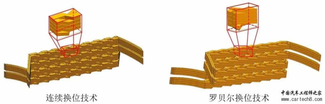

    提出了汽车驱动电机的扁线绕组换位技术的理论体系,针对汽车驱动电机轴向短、端部短、极数多、槽数少等绕组换位的瓶颈问题,提出了基于漏电势补偿的连续换位思想,实现了定子绕组电负荷平衡、附加损耗低、效率高、全域温升分布均匀;针对复杂换位结构,提出了三维电磁热数值模拟方法,实现了温升监测点的准确预判。
扁线绕组换位技术

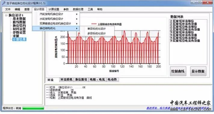

    提出了汽车驱动电机扁线换位绕组系列化产品通用的换位设计方法和设计技术。提出了基于离散积分法、等效电路网络法、多变量多目标优化算法的通用换位设计方法,开发了通用换位设计软件。解决了换位设计方法和设计技术的瓶颈问题,为汽车驱动电机扁线换位绕组系列化产品以及新产品的研发提供了换位设计新技术。
扁线换位绕组通用换位设计软件

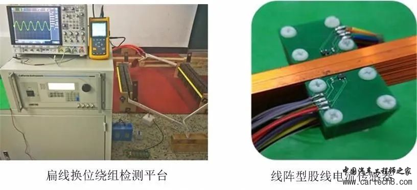

    开发了多路并绕股线环流检测系统及扁线换位绕组评测技术。传统研究未解决扁线换位绕组的多路并绕股线紧密贴合并联结构下的环流实验测试难题。本技术提出了扁线换位绕组多路并绕股线环流实时测试方法、搭建了实测平台并开发了线阵型股线电流传感器,进而研发出了扁线绕组换位的在线评价技术和故障诊断技术,攻克了环流检测与换位评测的难题。
扁线绕组评测技术
