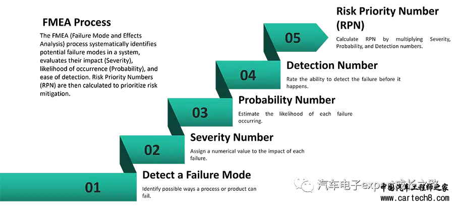

1.3 风险评估
DFMEA的核心功能是作为风险评估工具。它通过考虑以下因素来帮助团队量化与不同失效模式相关的风险:
    严重程度(Severity):故障的影响有多严重?发生率(Occurrence):故障发生的频率有多撸靠杉觳庑裕―etection):在影响客户之前检测故障有多容易?
这些因素被数字化评估并相乘,形成风险优先级数(RPN,Risk Priority Number),有助于确定首冉饩瞿男┦??J健�

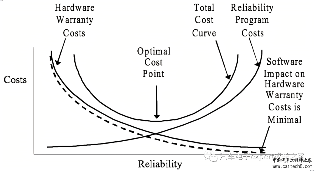

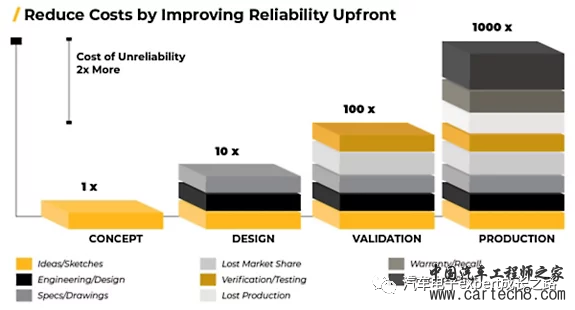

2.2 成本效益
    减少返工:在产品进入生产后发现设计缺陷可能是一个代价高昂的错误。这不仅需要修订设计,还经常涉及到废弃或改装已经制造的单位。DFMEA有助于避免这种情况的发生。资源优化:通过专注于具有最高风险优先级数(RPN)的潜在失效模式,团队可以更有效地分配资源,首先解决最关键的问题。

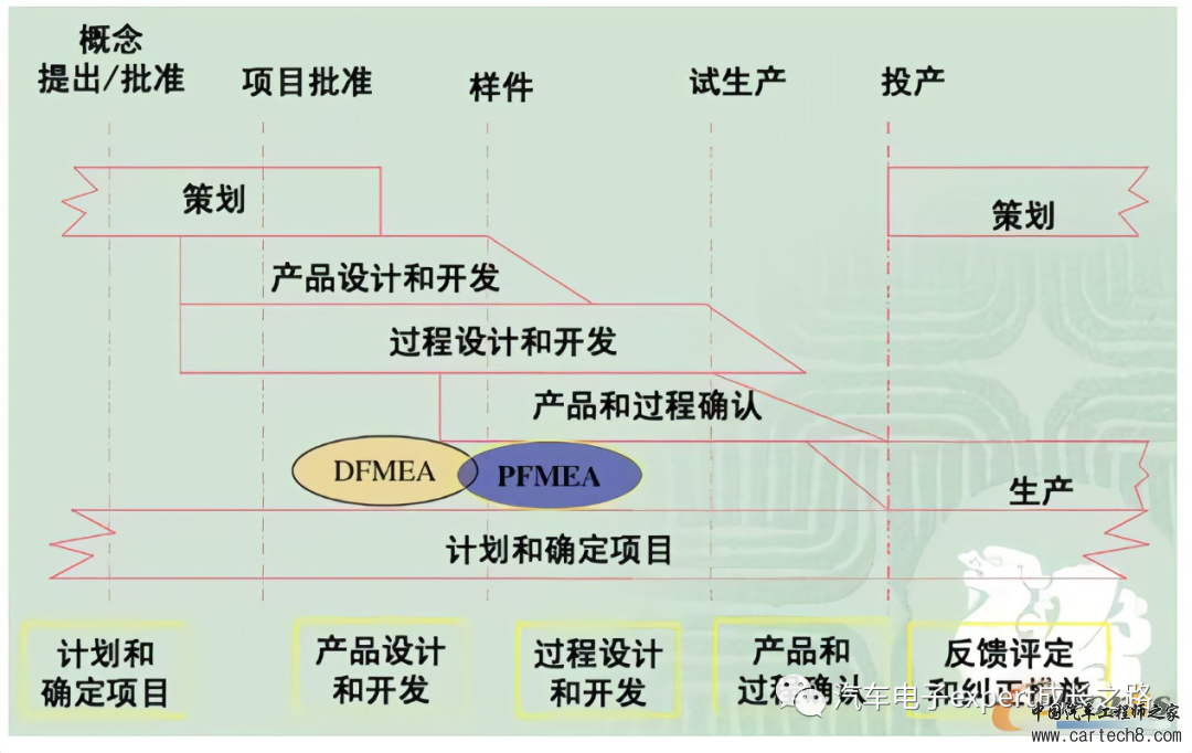

    何时使用设计失效模式和影响分析(DFMEA)
实施DFMEA的时机对于最大化其效益至关重要。虽然将DFMEA视为一次性活动可能很诱人,但在设计和开发过程的多个阶段集成DFMEA时,其效果最佳。以下是应使用DFMEA的一些关键场景:
3.1 在新产品的初始设计阶段
    概念阶段:一旦新产品的基本概念确定,就可以引入DFMEA来评估潜在的设计风险。这种早期参与确保产品从一开始就考虑到可靠性和安全性的开发。原型制作:在制作物理原型之前,DFMEA可以帮助预测设计可能的失效方式,从而进行调整,节省时间和资源。设计验证:在设计验证期间可以重新审查DFMEA,以确保已解决所有已识别的失效模式,并评估由设计变更引入的任何新的失效模式。
3.2 在对现有设计进行重大更改时
    设计修订:无论是在材料、组件还是功能上进行重大设计变更,都应进行新的或更新的DFMEA,以评估新的潜在失效模式。反馈整合:客户反馈、保修数据或现场报告可能会指出需要解决的设计弱点。新的DFMEA可以有效指导重新设计过程。技术更新:技术的进步通常会导致现有产品的设计更新。进行DFMEA可以确保引入新技术时不会引入未预料到的漏洞。
3.3 为了符合行业或法规标准
    法规合规:在医疗保健、汽车和航空航天等受监管的行业中,DFMEA通常是设计过程的强制性部分。未执行全面的DFMEA可能会导致监管行动,包括罚款或产品召回。行业最佳实践:即使在法律未规定DFMEA的行业中,它通常被视为最佳实践,并可以为ISO 9001质量管理等认证做出贡献。法律保护:在产品失效导致诉讼的不幸事件中,一份记录完整的DFMEA可以作为在设计过程中进行了尽职调查的证据,可能可以防范法律后果。

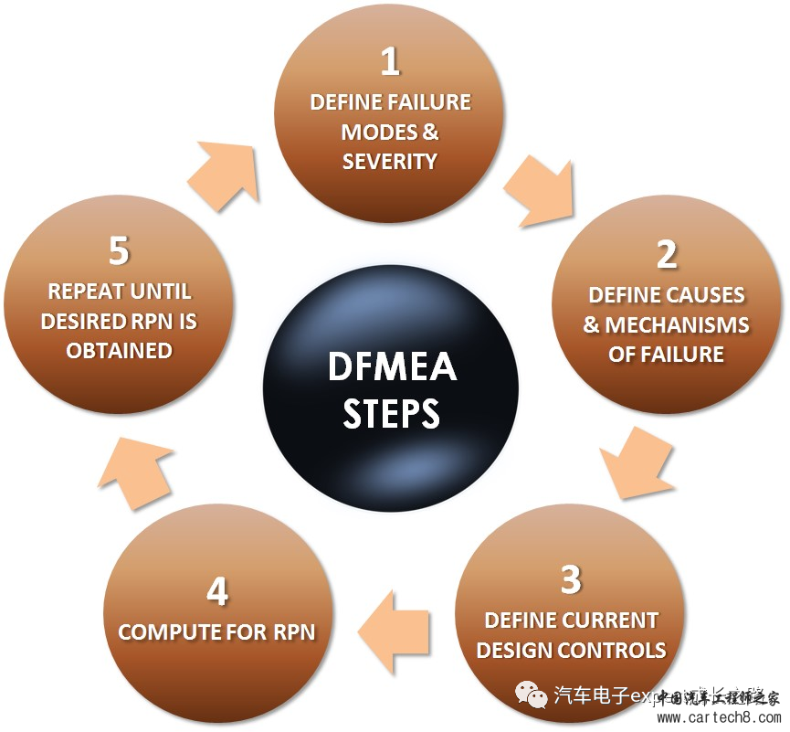

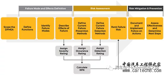

    设计失效模式和影响分析(DFMEA)的关键组成部分
DFMEA是一种结构化的方法,依靠多个关键组成部分全面分析产品设计中的潜在风险。了解这些组成部分及其相互关系对于有效的DFMEA至关重要。以下是详细的分解:
4.1 功能
DFMEA的第一步是列出分析的组件或系统的所有功能。这包括主要功能、次要功能,甚至可能不是立即明显的第三功能。
    主要功能:组件的主要目的是什么?次要功能:组件是否有其他功能?
4.2 失效模式
对于每个确定的功能,您需要列出它可能失效的各种方式。这些被称为失效模式。
    机械失效:例如损坏或磨损。功能失效:例如未能执行特定操作。
4.3 失效后果/影响
在确定失效模式之后,下一步是概述每种失效的后果或影响。这应该从客户的角度来完成。
    轻微:不影响整体功能的不便。重大:严重的后果会危及安全或功能。

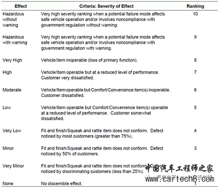

4.4 严重性评级
每个影响都根据其严重性在1到10的评级标尺上进行评分,其中10为最严重。
    严重性1-3:轻微,一般可以接受的风险。严重性7-10:关键风险,可能导致失败或受伤。
4.5 失败原因
对于每个失效模式,确定其根本原因。这通常涉及深入了解设计以了解潜在问题。
    材料问题:例如腐蚀、疲劳等。设计缺陷:不足的公差、材料选择不当等。
4.6 发生率评级
根据1到10的评级标尺对每个原因发生的可能性进行评分,其中10表示极有可能发生。
    发生率1-3:罕见或不太可能。发生率7-10:极有可能或频繁发生。
4.7 检测方法
列出任何现有的控制或方法,以便在产品到达客户之前检测到每种失效模式。
    质量检查:如应力测试、质量保证协议等。传感器警报:在更复杂的系统中。
4.8 检测评级
根据1到10的评级标尺评估每种检测方法的有效性,其中10表示完全无效。
    检测1-3:高度有效的控制方法。检测7-10:效果差或不存在的控制。
4.9 风险优先级数(RPN)
风险优先级数(RPN)的计算方法如下:RPN = 严重性 × 发生率 × 检测
这给出了一个数值,有助于优先考虑风险。
4.10 行动计划
根据RPN值制定行动计划以减轻最高风险。这包括为每个行动项分配责任和截止日期。
    即时行动:对于高RPN值。长期行动:对于需要更全面的变化的中等RPN值。

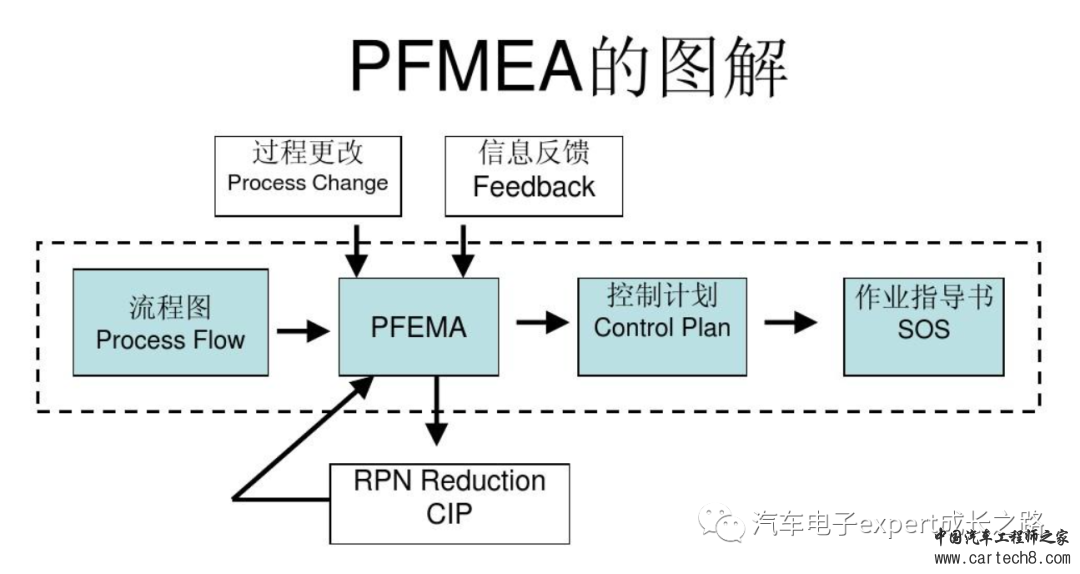

    DFMEA与PFMEA的比较分析
设计失效模式和影响分析(DFMEA)和过程失效模式和影响分析(PFMEA)是同一枚硬币的两面,都是风险评估工具。然而,它们的重点、时间和团队组成有很大的差异,使得每种分析方法都适用于特定类型的分析。了解DFMEA和PFMEA之间的区别对于选择适合您项目的正确方法至关重要。以下是它们的详细比较:
DFMEAPFMEA
关注重点(设计方面 vs 过程方面)
    范围:DFMEA仅关注产品的设计。它分析设计中不同组件、材料和特性可能发生的失效情况。细节:它关注材料选择、公差水平和影响设计的环境条件等问题。目标:主要目标是确保产品设计在进入制造阶段之前尽可能完善。
    范围:PFMEA关注产品的制造或装配过程。细节:它研究制造过程中可能发生的失效情况,如机器设置错误、人为错误或供应链问题。目标:旨在确保制造过程稳健,并能持续安全地生产产品。
时间(设计阶段 vs 制造阶段)
    时间:通常在产品开发周期的早期进行,理想情况下从概念阶段开始。原因:早期进行DFMEA可以在设计缺陷变得过于昂贵之前进行修正。
    时间:在过程设计阶段开始,并持续到扩大规模和持续生产阶段。原因:在制造阶段早期进行PFMEA可以制定控制计划和纠正措施。
团队(设计师/工程师 vs 过程工程师/操作员)
    组成:包括产品设计师、机械和电气工程师,通常还有质量保证专业人员。技能:团队成员通常在产品设计、材料和工程原理方面具有深厚的专业知识。
    组成:通常由过程工程师、制造专家和熟悉制造过程的操作员组成。技能:团队成员擅长过程优化、工业工程,并对制造环境有深入的了解。
