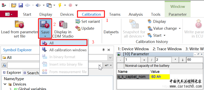

2 应用层软件中的CAN通讯后续做具体的应用层软件开发工作后,几乎天天都需要使用CANape进行测量与标定。这时,仍需要选定CAN的波特率,同时需要配置这个报文的发送ID和接收ID,还要选择A2L文件,然后再去选定测量信号和标定量。
Source:如何使用CANape实现XCP/CCP“Measurement测量”和“Calibration标定”变量_canape标定在这个过程会产生一些疑问:
- 测量和标定与CAN通讯有什么关系?- 为什么去设置报文的发送ID和接收ID?

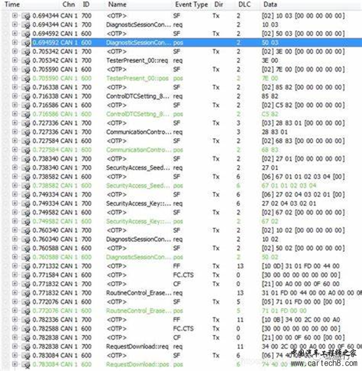

- A2L文件是什么?与测量和标定有什么关系?同时,作为应用层软件工程师,经常需要刷写软件,一般采用UDS服务来刷写,也有支持XCP刷写。这时使用CANape或CANalyzer脚本来刷写,当选择目标可执行文件(hex或s19格式等),运行起来会看到类似下图所示的数据流。大多数时候刷写都会成功,偶尔刷写失败,而且还刷死了,这时有同事会告诉去快速重复地发送一个指令,看是否能够救回来。
Source: UDSBootloader刷写软件 - 元享技术在这个过程又会产生很多问题:
    这个CANape或CANalyzer脚本怎么实现刷写的?
    这个刷写的数据流怎么看?是什么意思?刷死需要发送特定的指令,为啥要快速重复地发送?又为啥能救回?

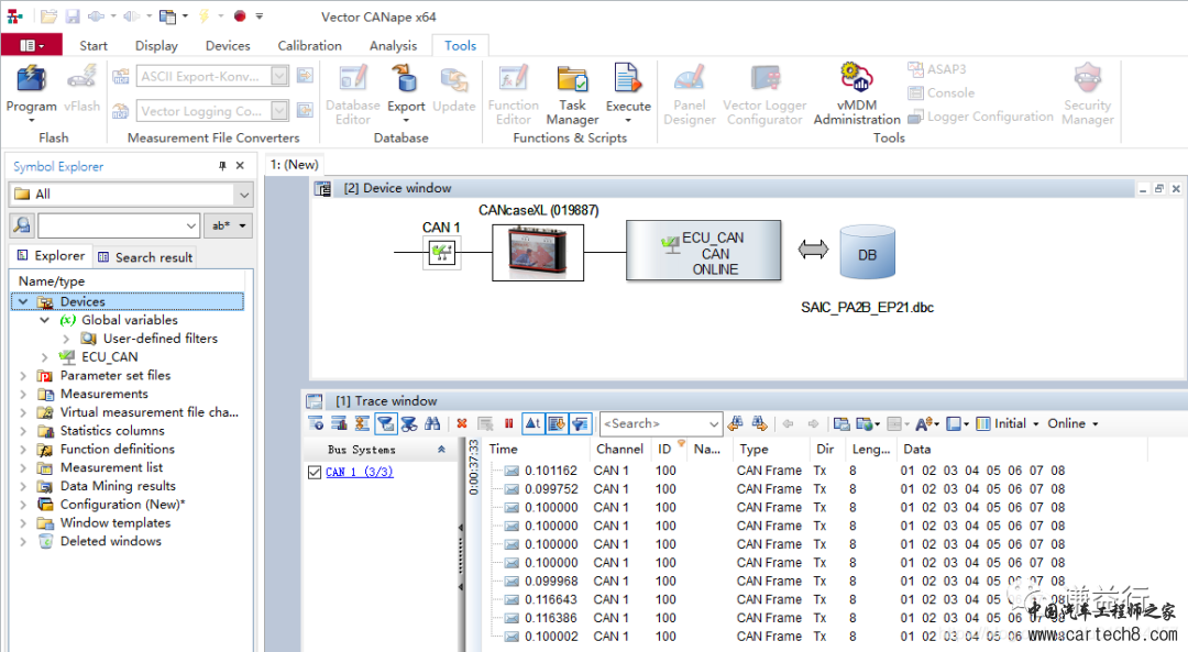

后面又接触了应用层软件中的CAN通讯模块,这时能模块中有做信号转换的逻辑,有做ID , checksum, rolling counter等信息检查的逻辑,有做信号有效性校验的逻辑,另外,也需要去CAN通讯模块的测试,比如使用CANalyzer或CANape发送一条报文,看软件是否按照预期的逻辑执行。
source: 使用CANAPE脚本script周期性发送报文_canape发送can报文

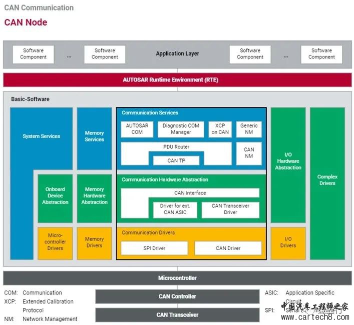

为了更进一步了解这些问题,有幸从事了底层软件开发。3 底层软件中的CAN通讯对于一个成熟的底层软件平台,会发现客户最多的需求变更就是和通信相关,一会要增加一条报文,一会要报文中增减信号,一会要改波特率或采样点。对于基于AutoSAR工具链的底层软件开发,这部分内容好像并不是很难,理想地情况下,也许只需要一份guideline,你依葫芦画瓢就可以整出来了。然后利用CANape或CANalyzer进行测试,发现确实正确地实现客户的需求。但是基于AutoSAR架构在底层软件中具体是如何实现CAN通讯的?其控制流和数据流是怎么样的?
source: Vector learning4 系统中的CAN通讯有了软件开发CAN通讯经验,再接触系统工作之后,又是如何去理解CAN通讯呢?可参考:CAN通讯需求解析系列1 (qq.com)CAN通讯需求解析系列2 (qq.com)5 小结这就是目前与CAN通讯的故事,对于汽车研发而言,基本上涉及到了总成系统测试,控制器系统开发和控制器软硬件开发的CAN通讯内容。也是在这样一个长期的工作过程,不断地带着问题又不断解决问题,走成了目前的职业生涯。想了解CAN通讯更多更深刻的内容,请持续关注后续文章,也可关注知乎已有的CAN通讯文章。
