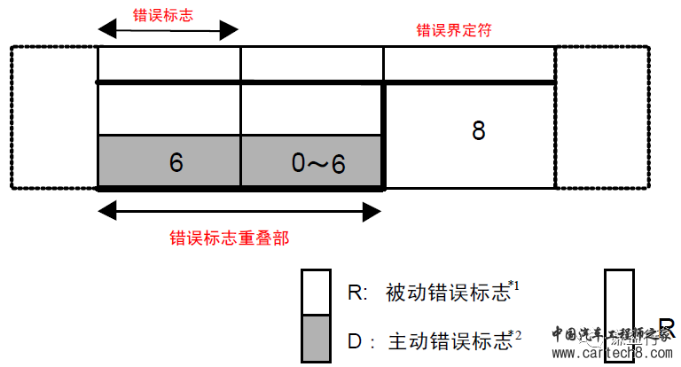

错误帧是用于在接收和发送报文时检测出错误而通知错误的帧,错误帧由错误标志和错误界定符构成,如下所示:
Source: CAN入门书,renesas
由上图不难发现:
    错误标志包括主动错误标志(6个显性位)和被动错误标志(6个隐性位)两种。主动错误标志处于主动错误状态下的单元检测出错误时输出的错误标志。被动错误标志处于被动错误状态的单元检测出错误时输出的错误标志。
    错误界定符由8个位的隐性位构成。
    错误标志重叠由0~6位构成,具体是几位?该如何确定?需要先介绍2个概念:位填充(Bit Stuffing)和错误类型。

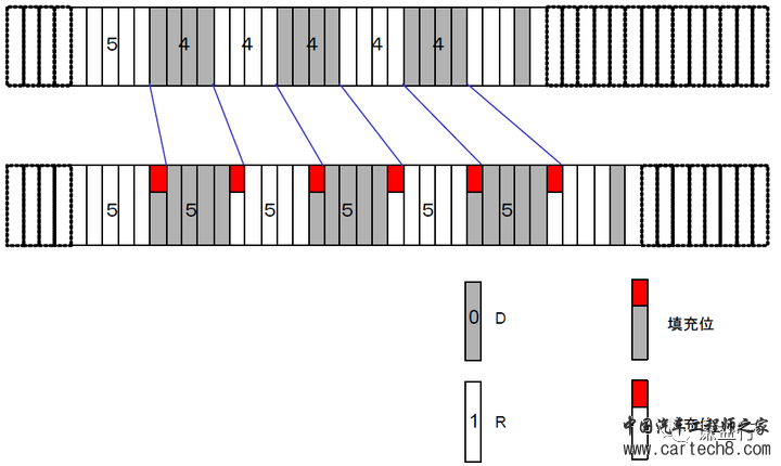

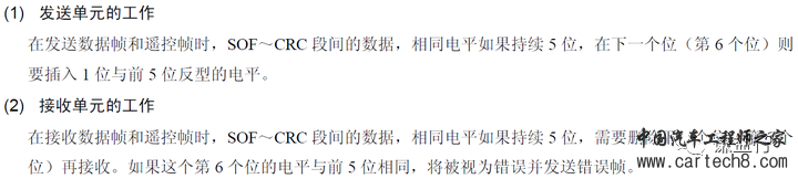

1)位填充
位填充是为防止突发错误而设定的功能。当同样的电平持续5位则添加一位的反型数据位,如下:
注:位填充作用范围为SOF-CRC段间的数据。

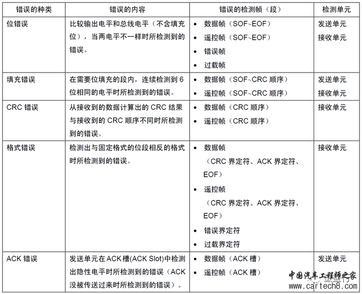

2)错误类型
错误类型包括位错误,填充错误,CRC错误,格式错误和ACK错误,具体定义如下表:

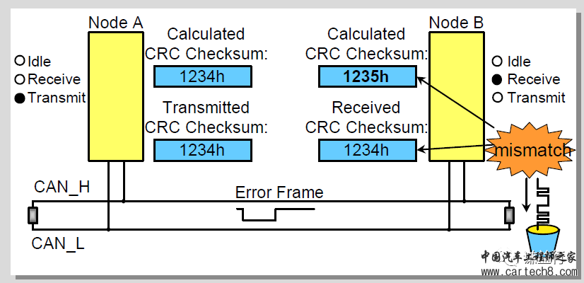

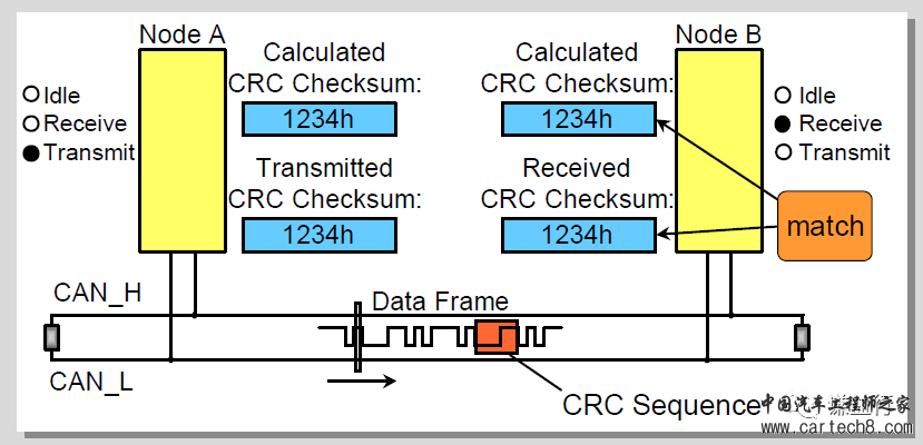

下面对CRC错误和位错误稍作说明,如下示意了CRC计算正确的情况
Source:CANPES.pdf
如下示意的是CRC计算错误的情况
Source:CANPES.pdf
关于位错误, 所谓“发出的电平与从总线上回读的电平不一致”,指的就是节点向总线发出隐性位,却从总线上回读到显性位或者节点向总线发出显性位,却从总线上回读到隐性位这两种情况。
不过,有三种例外的情况不属于位错误:
    在仲裁段,节点向总线发送隐性位却回读到显性位,不认为是位错误,这种情况表示该节点仲裁失败;
    在ACK槽,节点向总线发送隐性位却回读到显性位,不认为是位错误,这种情况表示,该节点当前发送的这一帧报文至少被一个其它节点正确接收;
    一个节点发送被动错误标志,该节点向总线发送连续六个隐性位(被动错误标志)却回读到显性位,不认为是位错误。因为被动错误标志是六个连续的隐性位,所以在总线上按照线与机制,有可能这六个连续隐性位被其它节点发送的显性电平覆盖。

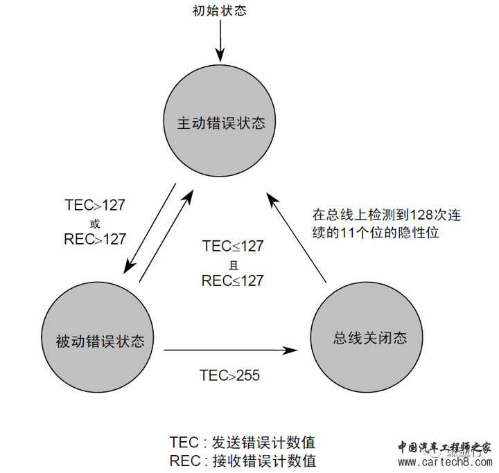

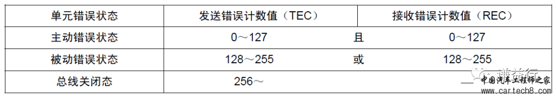

以上这些状态依靠发送错误计算和接收错误计数来管理,根据计数值决定进入何种状态。其中,错误状态和计数值的关系如下表:
错误计数值与错误状态的关系跳转定义如下:

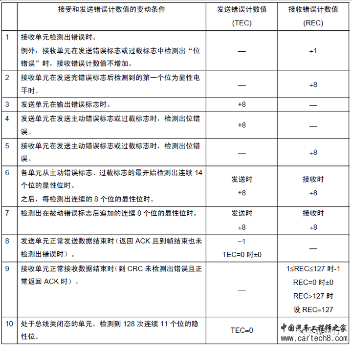

发送错误计数值和接收错误计数值根据一定的条件发送变化。错误计数值的变动条件如下表,一次数据的接收和发送可能同时满足多个条件。错误计数器在错误标志的第一个位出现的时间点上开始计数。
