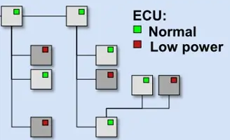

AutoSAR NM属于直接网络管理,它又分为全局网络管理和局部网络管理。全局网络管理就是之前所提到的同睡同醒,但在一些场景功能中只需要通讯网络中部分的控制器参与工作,所以为了避免造成多余的电量消耗,提出局部网络(Partial Network,PN)管理,以实现分组休眠和唤醒,如下所示:

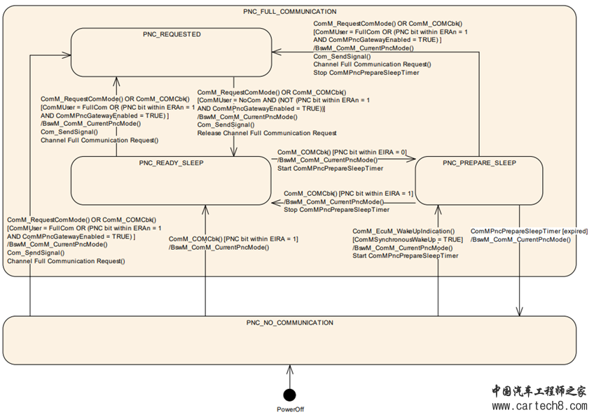

Source:AUTOSAR PN网络管理测试开发实践    某个场景下带绿点的控制器处于工作状态,带红点的控制器处于低功耗状态(睡眠),显而易见,如果采用的同睡同醒策略,那么将会有额外的4个控制器带来电量的消耗。理清了上述网络管理的几个基本概念之后,基于CAN总线,下面回归到AutoSAR NM的探讨。3 AutoSAR NM 状态机

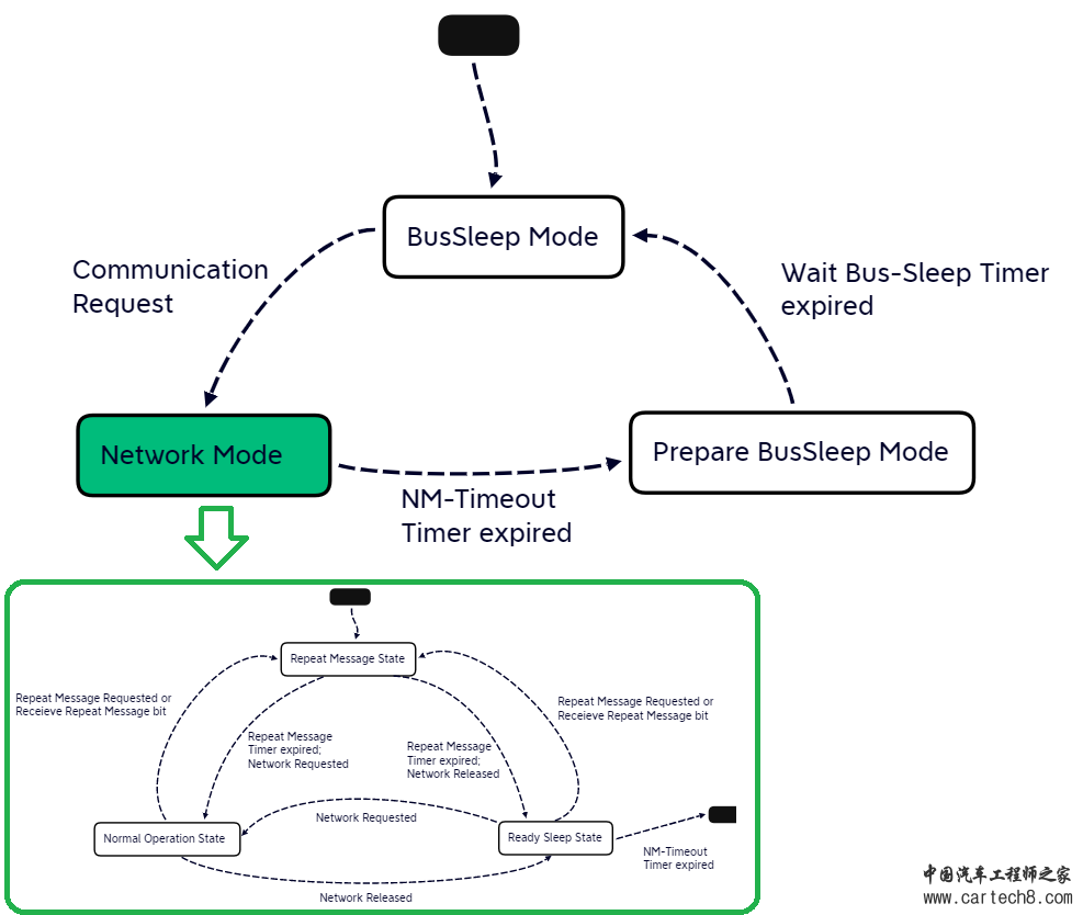

以AutoSAR NM的状态机为起点,虽然之前有几篇文章进行过介绍,比如CAN通讯系列补充篇- NM状态机跳转详解8 ,但有必要继续探讨。
结合上篇文章可知:当整车处于休眠状态,如果出现了唤醒场景,那么一定有来自某个控制器的本地唤醒请求,然后才有唤醒网络请求,体现在AutoSAR NM状态机就是本地唤醒源使得IEB成为主动唤醒源,进入总线睡眠模式(BusSleep Mode),再从总线睡眠模式跳转到网络模式(Network Mode)的重复报文状态(Repeat Message State)。
在重复报文状态,主动唤醒节点IEB会开始以快发形式发送网管报文,而且会连续发送一定的数量网管报文,比如以20ms的发送周期连续快发5帧网管报文。而被动唤醒节点EPS和VCU接收到IEB的网管报文,同样它们的状态会跳转到重复报文状态,也会周期性发送不同ID的网管报文,但不是快发形式,通常是500ms的发送周期,具体发多少帧取决具体需求。另外,对于EPS和VCU需要连续接收到IEB几帧网管报文才被唤醒,可能是一帧,也可能是两帧等,也是取决于具体需求。另外在这个状态,对于主动唤醒节点IEB除了需要发送网管报文,还需要发送应用报文,但第一帧是先发网管报文。当IEB处于重复报文状态一段时间后,就会跳转到正常运行状态(Normal Operation State),主动唤醒节点IEB将继续周期性发送网管报文,比如500ms的发送周期,以此告诉其他节点自己在正常通信。而EPS和VCU可能继续周期性发送报文,也可能会停发,取决于节点是否需要与总线上其他节点进行信息交换。
    当节点需要主动与总线上其他节点进行信息交换时,就通过发送网管报文来请求网络,并将其网络状态设置为“网络请求”;当节点不需要主动与总线上的其他节点进行交互时,就将网络状态设置为“网络释放”,节点在“网络释放”状态下依然需要响应总线上其他节点的网络请求。
关于PN本文暂不做分析。

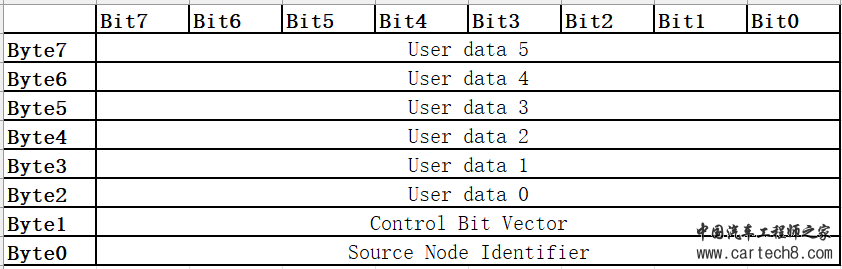

其中,Byte0 用于发送源节点ID,每一个 ECU 都会被分配一个唯一的ID,来告知接收节点该 网管报文是由哪个节点发送的。比如定义IEB的网管报文ID为0x410, 则节点ID为0x10;同样地,EPS的网管报文ID为0x412, 则节点ID为0x12;VCU亦是如此逻辑。
Byte1控制位向量,这里介绍Bit 0, 4, 6。
    Bit 0 : 重复报文状态请求位,用来表示有无请求重发报文状态,1则有,0则无;Bit 4 : 主动唤醒位,用来表示是否为主动唤醒网络,1为主动唤醒,0为被动唤醒;Bit 6 : 局部网络信息位,用来表示网管报文包含PNC信息,如果网络管理有使用到PN功能,那么该位会被置为1,否则为0;
其他位暂时预留。而对于网管报文的Byte2-7,需要根据整车网络管理(休眠唤醒)场景来定义,比如在某个唤醒场景,IEB的网管报文定义如下:

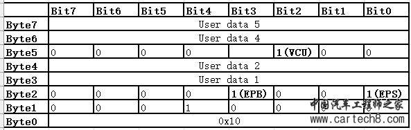

    通过该网管报文可知,IEB为主动唤醒节点,它需要唤醒三个控制器,分别是EPS,EPB和VCU,依此思路,针对不同休眠唤醒场景,网管报文的内容会不同,也就是说需要详细分析每一个场景来确定网管报文的内容。5 小结
