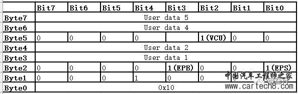

首先是与网络管理报文相联系,在前面文章CAN通讯系列补充篇:网管报文CBV字节详解介绍了网络管理报文的Byte1(CBV),对应上表中的某个场景满足,绿框打勾的那个ECU就是主动唤醒节点,那么该ECU的网络管理报文Byte1的Bit4就应该置1。   其次与网络管理报文Byte 2-7相关,即User data。就结合本文第一张图和上表,某个唤醒场景需要实现底盘域控相关功能,需要唤醒IEB, EPS, EPB和VCU,其中IEB是主动唤醒节点,那么对于IEB的网络管理报文的User data可以如下图这样定义:
通过休眠唤醒需求分析各个场景,最终可以提炼出每一个控制器作为主动唤醒节点,它需要去唤醒哪些控制器或网络。因此可以确定每个控制器的网络管理报文,不难理解,byte0和byte1。同时针对不同休眠或唤醒场景,网管报文的userdata有所区别,如何做到场景与网管报文内容一一映射,通常会定义另一帧报文,用来表明当前是哪个或哪几个唤醒条件或休眠条件满足。4. 小结
