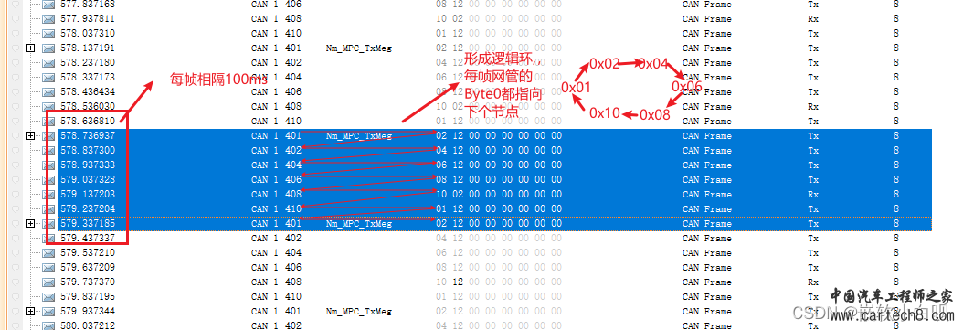

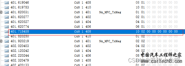

刚开始接触OSEK网管的时候,各种网上学习,然后看到好多文章在讲什么令牌啊、什么逻辑环啊,而状态机图还是不常见的那些状态机图,对于我这个小白来说实在是太难受了,这么抽象理解半天没搞懂。后面经过实战,发现以逻辑环为理解OSEK网管的切入点比较好。2 OSEK NM的逻辑环和网管报文接下来就以此角度,我们先来看下各个ECU节点都处于唤醒状态并且处于稳定正常工作的情况,如下所示:
CAN通讯系列补充篇:OSEK NM是什么10w1.jpg
所谓的OSEK NM的逻辑环,其实就是上面图中那个东西:每个ECU按照逻辑顺序依次发出网管报文,并且报文的Byte0数据指向下个节点地址。从上面的报文可以看到,当前网络上有6个ECU节点,节点地址分别是:0x01,0x02,0x04,0x06,0x08,0x10,并且已经建立了逻辑环,另外我们称这些报文为Ring报文。接下来,我们从上面所示的逻辑环为学习OSEK NM的突破口,引出一系列问题,然后逐一解答,就很容易理解OSEK网管了。1、(开始)这个逻辑环是怎么建立的?2、(运行过程)逻辑环运行过程中,有一个新的ECU节点加入怎么处理?3、(运行过程)逻辑环运行过程中,有一个ECU节点异常退出怎么处理?4、(结束)如果所有ECU都不需要工作了,如何结束逻辑环进入休眠?在我看来,OSEK网管机制无非就这4种情况,我觉得把这4个问题解答完,整个OSEK直接网管就清晰明了了。注:考虑篇幅长度原因,2和3将在下篇文章介绍。

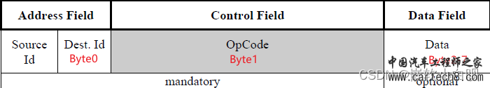

在此之前,我们先看下OSEK网管报文的字节数据定义:
CAN通讯系列补充篇:OSEK NM是什么10w2.jpg
CAN通讯系列补充篇:OSEK NM是什么10w3.jpg
    Source ID:该报文的ID。
    Dest.ID(Byte0):目的地址,即指向的下一个ECU地址。
    OpCode(Byte1):
      Bit0 为 Alive 报文标志位;
      Bit1 为 Ring 报文标志位;
      Bit2 为 LimpHome 报文标志位;
      Bit3、Bit6、Bit7 预留,设置为“0”;
      Bit4 代表 Sleep.Ind,即节点的睡眠指示位;
      Bit5 代表 Sleep.Ack,即节点 Ring 报文的睡眠确认位;

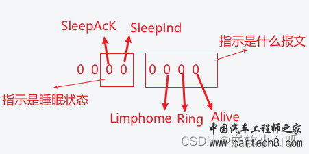

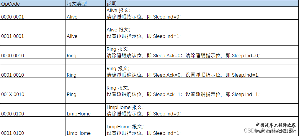

其实这个也很好记,8个Bit,从低到高是按报文发出的时间顺序的:
CAN通讯系列补充篇:OSEK NM是什么10w4.jpg
列出表格如下:
CAN通讯系列补充篇:OSEK NM是什么10w5.jpg

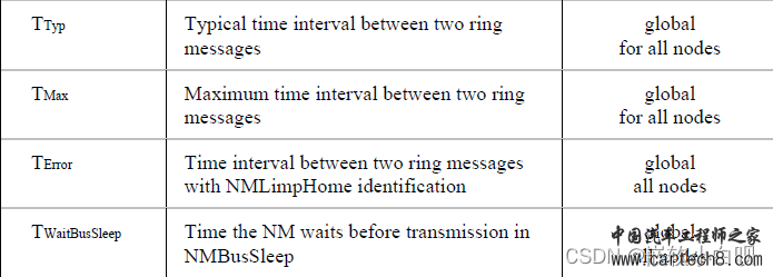

另外,OSEK 网管机制中需要用到下面的时间参数需要先贴出来,大家有个印象即可,暂时不需要理解,下面讲解时用到的时候就明白了。
CAN通讯系列补充篇:OSEK NM是什么10w6.jpg

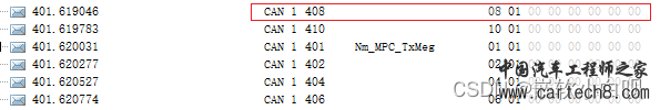

3 开始:逻辑环是怎么建立的?建立逻辑环,又涉及到整个ECU网络的同起同睡、主动唤醒和被动唤醒了,如果对这些概念不理解的朋友可以看下前面文章。步骤1:主动唤醒的节点发出Alive报文好了,现在整个CAN网络的所有ECU都处于休眠状态。假设ECU_A(节点地址为0x408)有主动工作请求并且主动唤醒了,然后ECU_A会向CAN总线发出一帧网管报文,由于此时逻辑环还未建立,因此发出的这帧网管报文我们称之为Alive报文。
CAN通讯系列补充篇:OSEK NM是什么10w7.jpg
    Byte1:0x01,指示该报文为Alive报文。Byte0:0x08,由于该报文为Alive报文,因此该报文是指向自己的(0x408)。

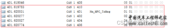

步骤2:被动唤醒的节点发出Alive报文当主动唤醒的ECU节点发出首帧CAN总线上的Alive网管报文后,CAN总线上其它ECU节点收到网管报文后被动唤醒,并且也发出一帧Alive报文,如下图所示:
CAN通讯系列补充篇:OSEK NM是什么10w8.jpg

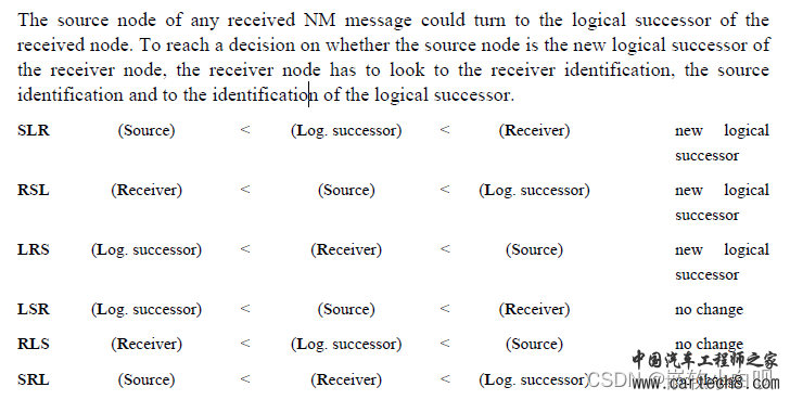

步骤3:接收到Alive报文,ECU更新逻辑环中自己的后继节点
关于这个步骤,只知道每个需要更新自己的后继节点就好了, 如何具体更新的算法,大家有兴趣的就看下。CAN总线上的节点在发出一帧Alive报文的同时还会接收来自总线其它节点的Alive报文,并且根据接收到的网管报文的报文ID,更新自己的后继节点,具体逻辑如下图所示:
CAN通讯系列补充篇:OSEK NM是什么10w9.jpg
其中:
    R:Receiver为接收到网管报文的ECU(可理解为自己)S:Source为发送网管报文的ECU(可理解为发网管报文过来的ECU)L:Log.successor为接收到网管报文的ECU的当前后继ECU(可理解为当前自己的后继ECU)

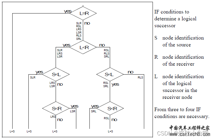

更新自己后继节点的算法流程图如下:
CAN通讯系列补充篇:OSEK NM是什么10w10.jpg

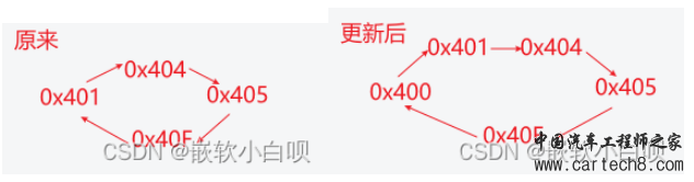

当L = S的时候,就说明自己的后继节点(即L)需要更新为发送该网管报文的ECU节点(即S)。用第一行举个例子:
CAN通讯系列补充篇:OSEK NM是什么10w11.jpg

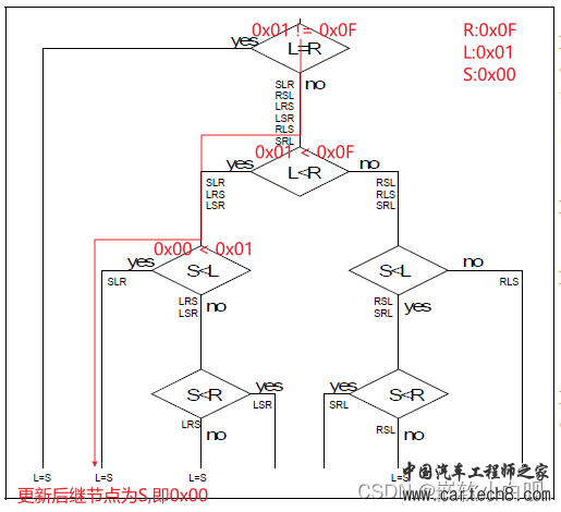

假设Source-ECU发出的报文ID为0x400,Log.successor-ECU地址为0x01,Receiver-ECU的地址为0x0F。当Source-ECU没有发出网管报文时,Receiver-ECU为逻辑环中地址最大的ECU节点,因此它的后继节点为地址最低的节点:0x01。现在Source-ECU发出了网管报文0x400,因此Receiver-ECU的后继节点就不是0x01而是0x00,如下所示:
CAN通讯系列补充篇:OSEK NM是什么10w12.jpg
CAN通讯系列补充篇:OSEK NM是什么10w13.jpg
图中其它行也是一样的理解。每个ECU节点按照这种后继节点的更新机制,当CAN总线上所有的ECU都发出一帧Alive报文后,同时每个ECU也都找到了自己的后继节点。

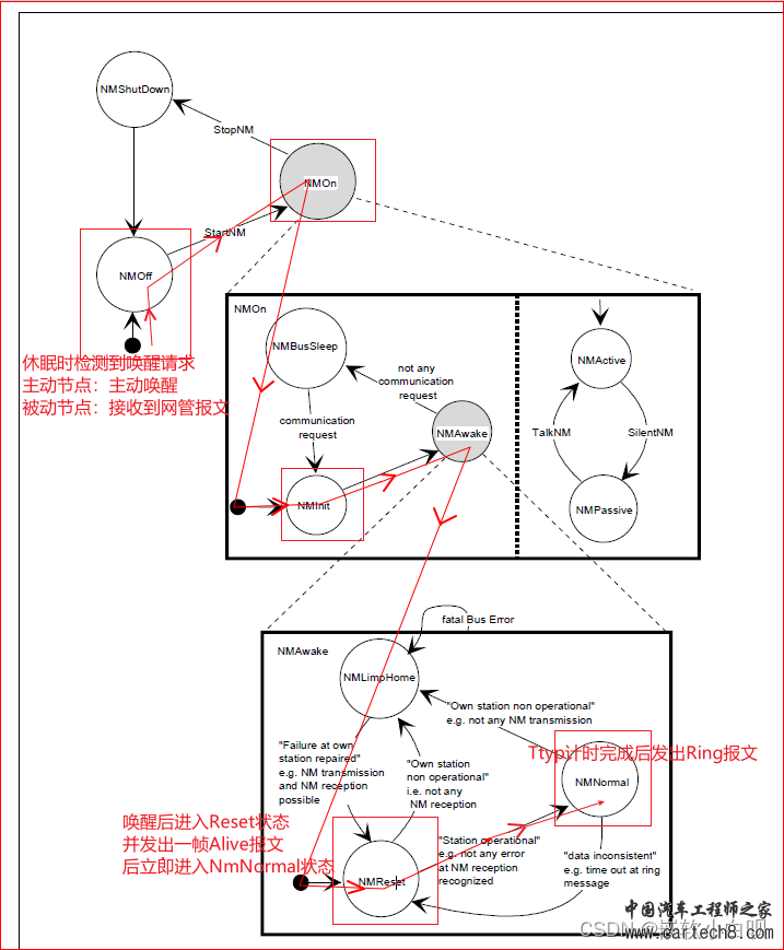

步骤4:ECU发处Alive报文前后的OSEK NM状态跳变情况
CAN通讯系列补充篇:OSEK NM是什么10w14.jpg

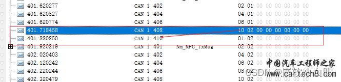

其实跟上述 “TTyp”定时器开启的情况① 有关:每个ECU发出Alive报文后都会开启自己的TTyp定时器。由于大家的TTyp定时器的时间都是一样的,因此当然是发出首帧Alive报文的ECU的Ttyp定时器先计时完,然后发出第一帧Ring报文。如下:
CAN通讯系列补充篇:OSEK NM是什么10w18.jpg
    Byte1:0x02,指示该报文为Ring报文。
    Byte0:0x10,指示该报文指向的下个地址为0x10的ECU,如下所示:
CAN通讯系列补充篇:OSEK NM是什么10w19.jpg

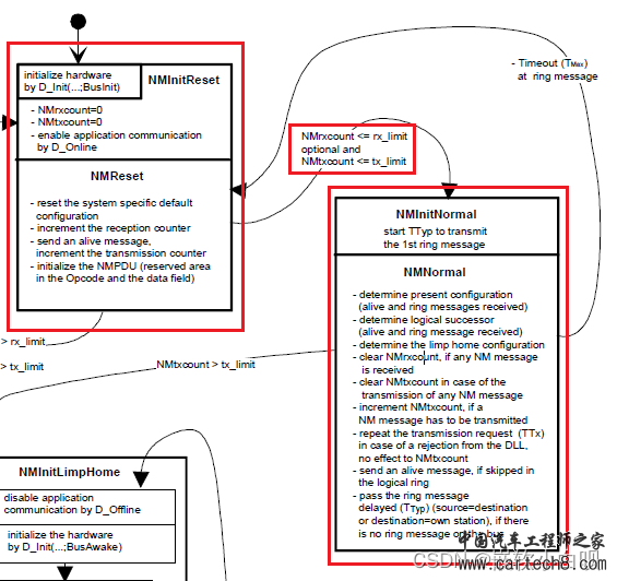

在建立逻辑环的过程中,涉及到两个重要的网管状态:NMRESET和NMNORMAL。这两个状态实际上做了许多事情,如下图所示,大家可以仔细看看。
CAN通讯系列补充篇:OSEK NM是什么10w21.jpg

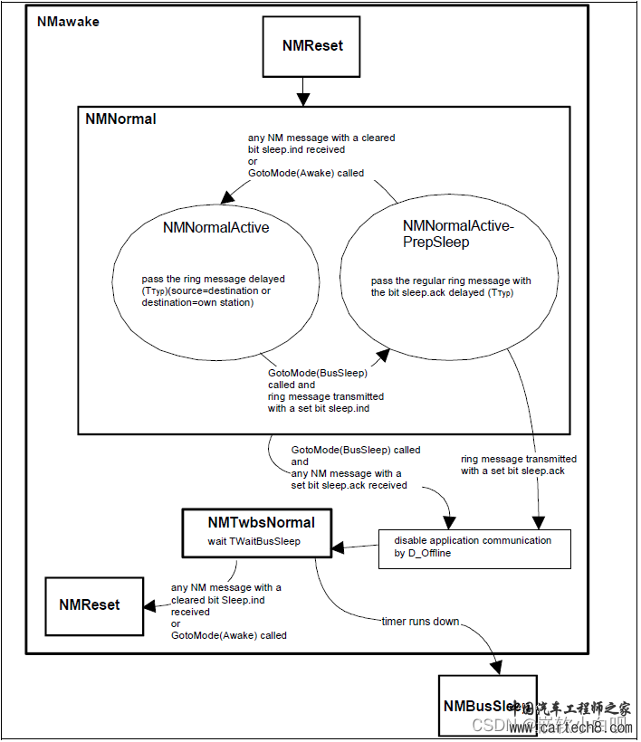

    Bit4,SleepInd位:即睡眠指示位,这个位的置位与其它ECU无关。
      当ECU没有主动工作请求后,在发出的网管报文中把SleepInd置位。当ECU有主动工作请求时,在发出的网管报文中把SleepInd清零。(睡眠指示位无论是在Alive、Ring、LimpHome报文都能置位)
    Bit5,SleepAck位:即睡眠应答位,这个位的置位与其它ECU有关。逻辑环中每个ECU在发出Ring报文前,都会首先检查一遍逻辑环中其它ECU的SleepInd位是否都已置位,并且自己无主动请求,则将发出的Ring报文的SleepAck位置位,其它ECU检测到网管报文的SleepAck位置位后,则进入NMWaitBusSleep状态。(睡眠应答位只在Ring置位)
因此,当逻辑环中ECU都不需要工作后,会发出SleepInd位置位的报文,当最后一个不需要工作的ECU将SleepAck位置位后发出Ring报文,然后大家就都停放网管报文和应用报文,大家都进入NMTwbsNormal状态了。并等待TWaitBusSleep后进入NMBusSleep状态,大家都休眠了。流程如下图所示:
CAN通讯系列补充篇:OSEK NM是什么10w23.jpg
另外,当处于NMTwbsNormal状态若检测到唤醒源主动唤醒或被动唤醒(被动唤醒即SleepInd不置位的网管报文),则重新进入NMReset状态,重新开始建环流程。
