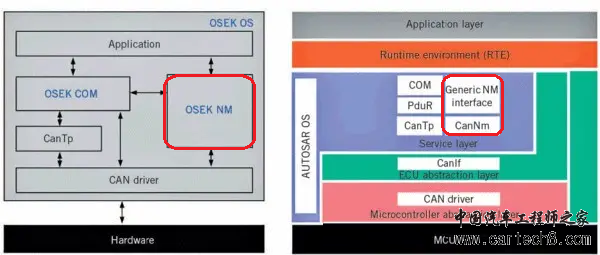

原文链接:全面详细讲解OSEK直接网络管理,并对比Autosar网管。1 OSEK NM和AutoSAR NM的关系OSEK标准旨在定义适用于汽车电子系统的软件体系结构和接口,包括操作系统、通信协议和网络管理。AutoSAR标准定义了一套通用的软件架构和接口,以实现汽车电子系统的模块化和互操作性。AutoSAR NM负责管理车辆中的网络节点之间的通信和网络配置,这个概念在OSEK NM中也存在,可以说AutoSAR NM借鉴了OSEK NM的设计思想和一些概念,并在此基础上进行了改进和扩展,以满足更复杂的汽车电子系统的需求。

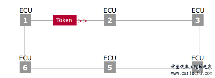

2 OSEK Nm与AutoSAR NM的区别先回顾下前几篇文章讲到的OSEK NM逻辑环,如下所示:
CAN通讯系列补充篇:OSEK NM VS. AutoSAR NM13w2.jpg

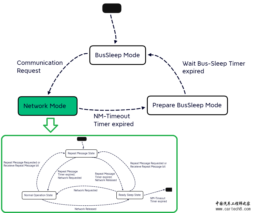

通俗地说,就是由若干个节点组成的环状结构,每个节点都有一个逻辑上的后继节点,而最后一个节点的后继节点又是第一个节点,这样就组成了一个环状的结构。OSEK直接网络管理通过发送和接收两种类型的消息来建立逻辑环:Alive报文和Ring报文。其中,Alive报文是一个节点要加入逻辑环时要发送的消息,Ring报文是网络正常工作时的环消息,是从一个节点传递给下一个节点,依次在逻辑环中传递,以表示网络中的节点正常工作。当某一节点功能不正常时,就会周期性发送LimpHome 报文。而对于AutoSAR NM来说,有三个模式,分别是总线睡眠模式,总线预睡眠模式和网络模式,其中网络模式又分为重复报文状态,正常运行状态和准备睡眠状态,如下所示:
CAN通讯系列补充篇:OSEK NM VS. AutoSAR NM13w3.jpg
