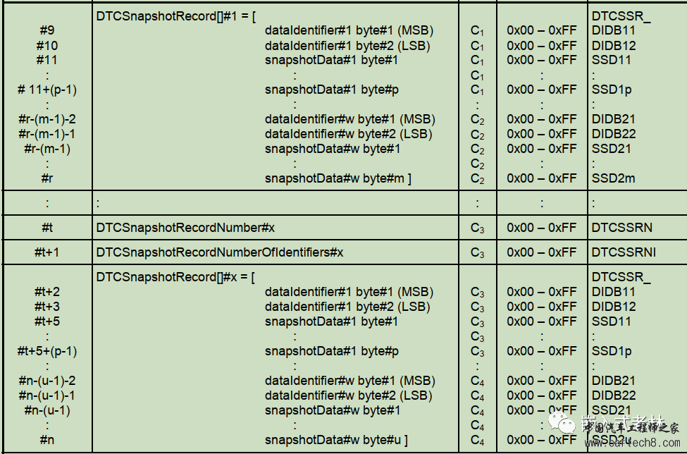

1.2 快照的格式

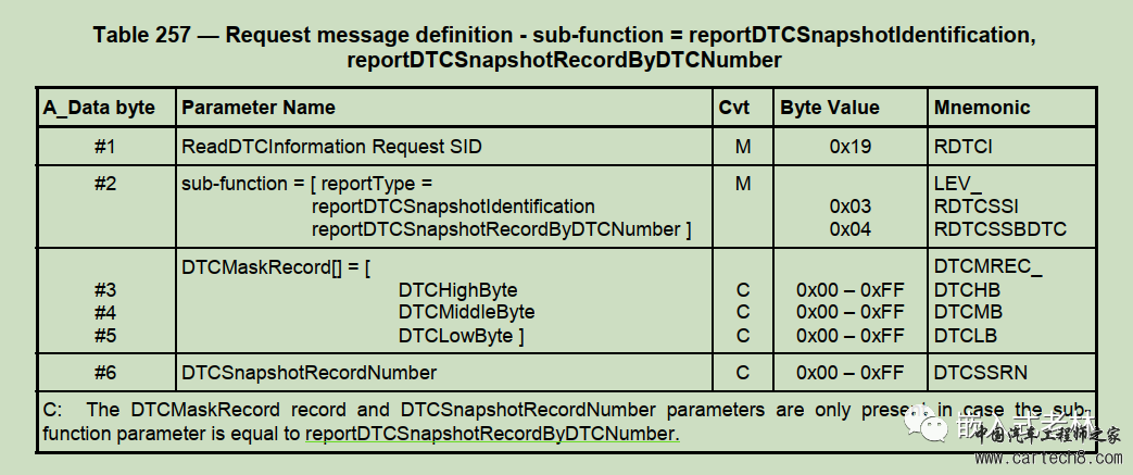

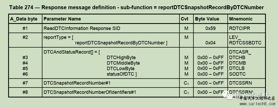

快照的格式得看具体的需求,通常是:[DID] + [快照内容] 。通过19服务的04子功能去读取。忘记了的话可看一下之前的文章:UDS统一诊断服务【十二】读取DTC信息0X19服务

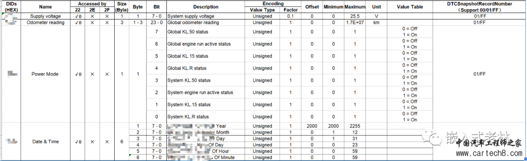

如下是某个项目的格式描述:[DID] + [data record]
这里再回顾一下19 04的格式
请求:
[SID] + [sub-function] + [要读取的DTC code] + [快照标识]
回复的格式:
[SID + 0x40] + [sub-function] + [DTC code + DTC Status] + [快照标识] + [DID + data] + [DID + data] + ……
快照标识取值范围是0X00~0XFF,一般是用01,02标识,这里得分两种情况,如果01,02标识后面跟的快照数据内容是完全一样的,01标识表示第一次发生故障时的快照信息,02标识表示最近发生一次故障时的快照信息;01,02标识后面跟的快照数据是不一样的,01表示全局快照,02表示局部快照(不同的主机厂定义可能不一样,此处只是举例说明快照标识后的数据可以不一样而已)。当然,也可以有03,04,05……等标识,具体请根据自己的项目需求

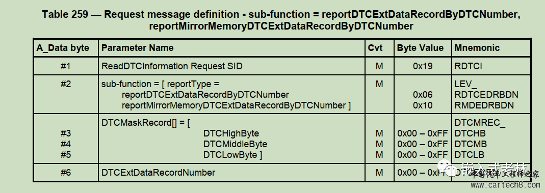

2.2 读取扩展数据格式

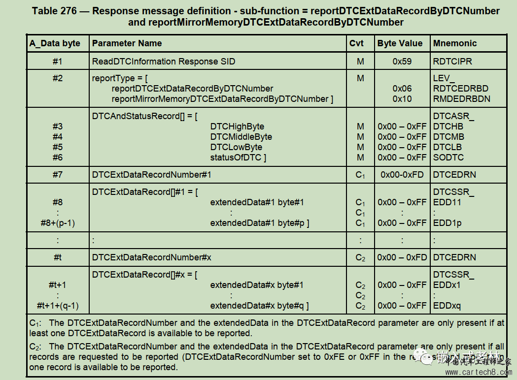

读取扩展数据是通过19 06去读取的
请求:
[SID] + [sub-function] + [要读取的DTC code] + [扩展数据编号]
回复:
[SID + 0x40] + [sub-function] + [DTC code + DTC Status] + [扩展数据编号] + [扩展数据]

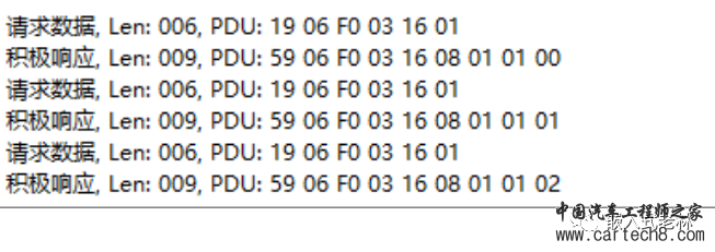

举例:如下是aging counter时的例子,最后一个byte是aging counter
