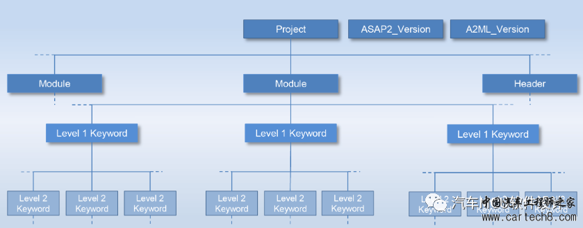

        根据官网介绍,A2L文件至少应包含如下四个层级:
层级描述备注
PROJECT一个A2L一个PROJECT,描述当前项目所有标定测量数据
APAP2_V:描述使用的那一版的标准
A2ML_V::描述使用那一半的AML标准
Module每个module表示一个ECU        目前接触的A2L都只有一个Module
L1 Keyword用于描述ECU的内部所有实际信息包括A2ML、曲线坐标描述、转换公式、标定量等等,有关键词定义
L2 Keyword从L1中继承下来的特性这个一般是对齐方式,例如ALIGNMENT_BYTE等

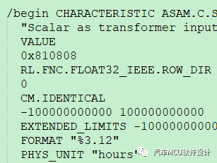

CHARACTERISTIC描述标定量的关键词,由地址、格式、转换方式、上下限构成

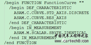

FUNCTION用于组测量,捆绑标定量和观测量一起使用

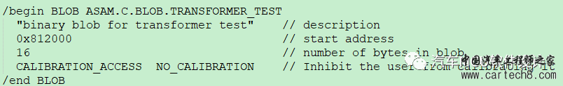

BLOB用于定义标定量的对象,如每个数组的字节
当然还有标定量、观测量的转换公式关键字 COMPU_METHOD、COMPU_TAB(转换列表)等,这里就不一一提及了。那么具体到A2L文件里,上述关键字应该怎么用呢?我们一一来看最最重要的文件,A2ML

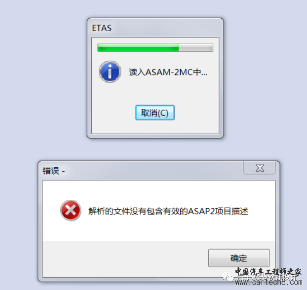

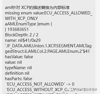

        朋友最近遇到的问题如下:
首先是没有正确的项目描述,看了一下具体文档,由PROJECT关键字,那是否是ASAP2版本问题呢?修改版本之后,暂时能获取到项目,但又出现了如下问题:

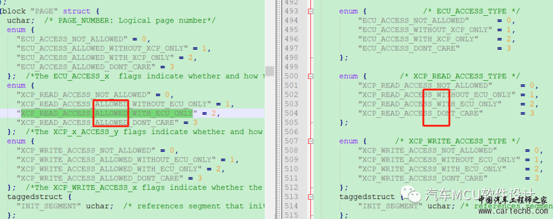

这里提到了AML的描述变化了,很明显,用CANape带的ASAP2Editor修改的A2L文件生成的头部份是与INCA有出入的。因此需要项目对比A2ML描述。经过对比发现描述上有如下区别:
可以看到INCA报错也说没有定义 ECU_ACCESS_ALLOWED,可以从这里入手。
        鉴于没有工具可以验证,将这方面猜想委托朋友验证一下,各位静候结果吧。
