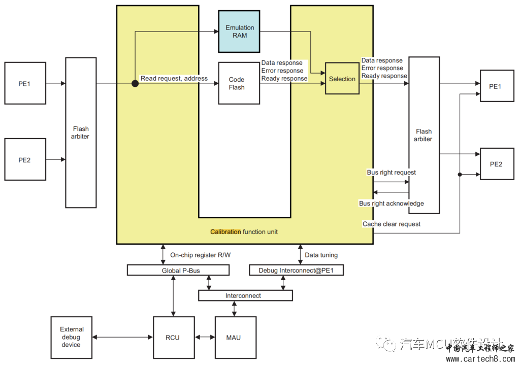

2.1 P1X 标定功能
瑞萨的这个标定功能仅在ED片子上面提供,该功能将Code Flash的部分内容(标定量等)搬到Emulation RAM,并启用该ERAM。PE去访问Flash实际上访问的是ERAM,这样就可以动态修改标定数据。
具体原理如下:
那就是说,如果我用PD的芯片,还是得走最原始XCP开发方法,即一块Flash区域对应一块RAM区域,使用链接文件修改标定量存储和加载地址,从而达到标定目的;使用RAM块替换的方式来实现页切换功能。

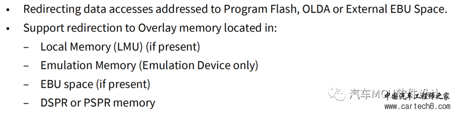

那么到了英飞凌TC3xx这块片子里呢,它很自豪地说了Overlay可以在程序运行时修改应用程序的存储在Flash中的测试数据和标定数据,
并且相比其他家的芯片,它可以重映射的区域有很多,例如Local RAM、Emulation Memory、CPU里的DPSR\PSPR等等。具体如下:

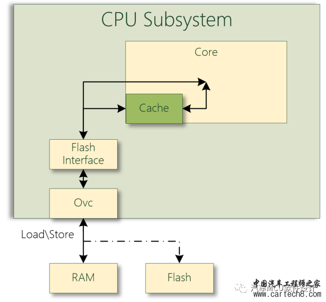

3.1 英飞凌CPU子系统猜想

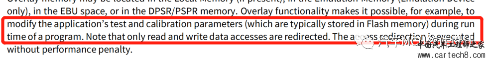

首先来看明确提供Overlay机制的英飞凌TC3xx,它的内核是TC1.6.2P TriCore,在芯片手册 CPU子系统章节5.3.9小节,我发现了Overlay机制的相关描述。就是说英飞凌上来就抓住了核心问题--从CPU的视角来处理对地址的访问。
值得一提的是,英飞凌不管是cacheable的地址还是non-cacheable的地址,均可以实现overlay功能,那么我可以大胆猜测一下,在TriCore这个核里面对于Flash访问的接口应该是一个双向接口,并且overlay模块是在发起访问的汇聚点,简易示例如下:

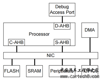

我们还是从CPU结构分析,以M33为例,其处理器模型如下:
可以看到, 内核包含两个AHB接口与NIC总线连接,其中:
    C-AHB:Code AHB
    S-AHB:System AHB
在C-AHB下面做overlay模块,是否就可以达到目的呢?

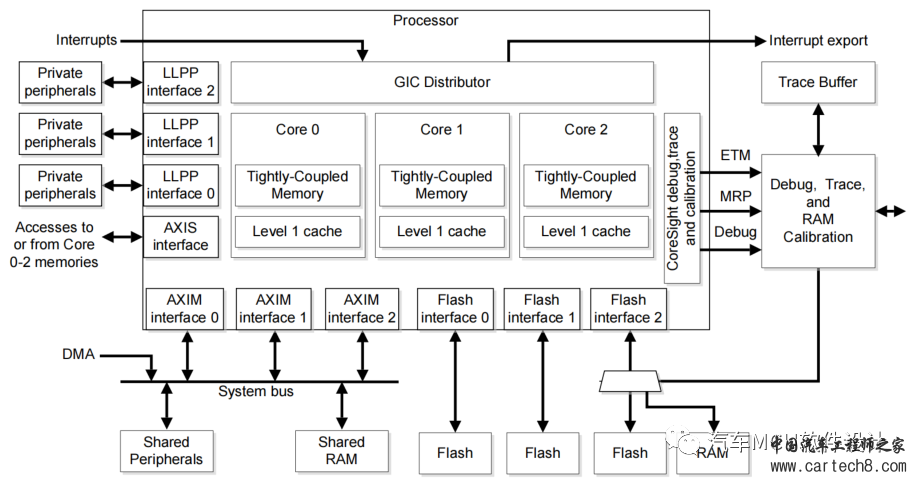

那么继续来看最近很火的R52,其处理器模型如下:
可以看到,R52对Flash的访问有单独的Flash interface直连,对于RAM的访问需要通过AXIM接口。其中Flash interface为一个只读接口,那就意味着 store指令就不能从这个口子发出来了,overlay机制只能通过AXIM这条线出来,因此对于R52来说,仅有一个地址(即AXIM对应的Flash地址)能够支持overlay。
但是,我们再看图的右边,方框里赫然写的RAM Calibration。并且通过图上,我们可以看到,通过CoreSight相关寄存器,可以实现emulation和calibration。
这是不是和overlay机制差不多呢?目前我还没有找到相应资料佐证,看一下Stella怎么做的吧,哈哈。
