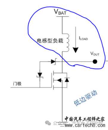

二、低边驱动电路
所谓低边驱动,就是将功率开关元件的电势配置在比负载还低的下部。

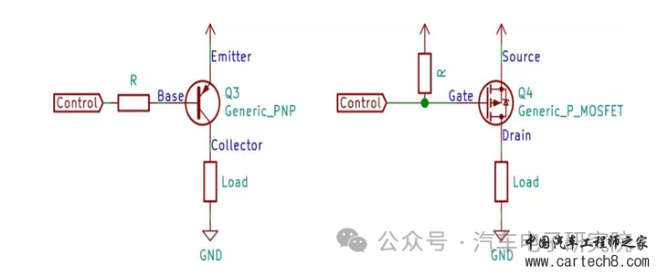

三、高边驱动
高边驱动(HSD)是指通过直接在用电器或者驱动装置前通过在电源线闭合开关来实现驱动装置的使能。
高边驱动器的设计比同等的低边复杂一些,一个原因是它通常使用(NMOSFET)作为功率元件。NMOSFET是优选的,因为它们可以制造得比p沟道器件更小且更便宜,以获得相同的性能。但是NMOSFET通过将栅极电压升高到漏极电压以上而导通。在汽车应用中,漏极电压通常是系统中的最高电压(即电池电压),因此需要额外的升压器件将栅极电压提升到足够的水平。
两者区别这两者的主要区别在于它们对故障状况的响应。在汽车中,由于接地的金属板无处不在,因此短地故障比短电源故障更容易发生。对于低边驱动级,短地条件意味着打开负载。相反地,对于高边驱动,短地故障的发生将不会使能负载。同理,对于短电源故障:低边驱动器将短路至电源,负载得以保护;而高边的负载将永久开启。
具体选择哪种类型的负载,需要依据系统的要求。在飞机的负载失效类型中,如果负载失效,最安全的方式是让负载继续运行下去;而对于汽车的负载应用,则正好相反。例如在发动机管理的控制单元中,很多的控制油泵的开关就是HSD。这是因为在大多数的情况下,当发生短地故障时关掉油泵。这种设计对于当发生车祸或系统失效时是非常有利的
高边驱动是指通过直接在用电器或者驱动装置前通过在电源线闭合开关来实现驱动装置的使能。
高边驱动比低边驱动复杂。在飞机的负载失效类型中,如果负载失效,最安全的方式是让负载继续运行下去;而对于汽车的负载应用,则正好相反。例如在发动机管理的控制单元中,很多的控制油泵的开关就是HSD。这是因为在大多数的情况下,当发生短地故障时关掉油泵。这种设计对于当发生车祸或系统失效时是非常有利的。【来源:网络】

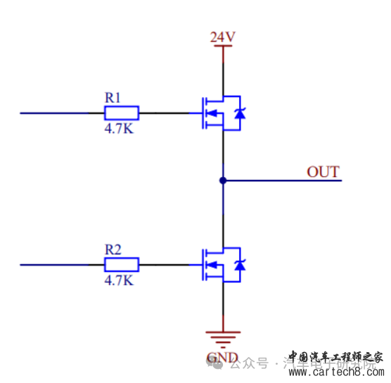

三、半桥驱动
死区、互锁
