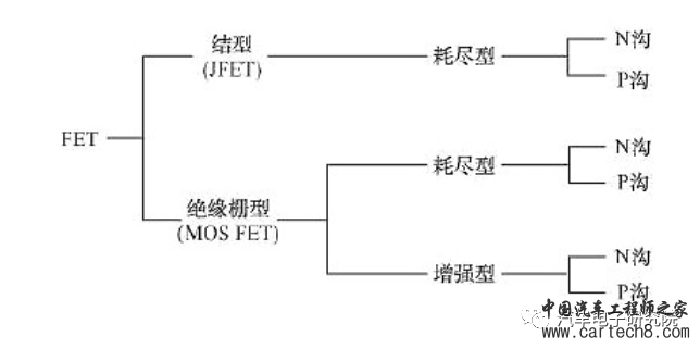

FET即Field Effect Transistor,译为场效应晶体管,也叫场效应管,是一种电压控制器件(晶体管是电流控制器件)。有很高的输入阻抗,较大的功率增益,由于是电压控制器件所以噪声小。FET是根据三极管的原理开发出的新一代放大元件,有3个极性,栅极,漏极,源极。
图1.场效应管分类【图源:KIA】
所有FET的共同特征是具有非常高的输入电阻和低电噪。此外,JFET和MOSFET对交流信号的响应方式也相同,并且有相似的交流等效电路。JFET具有高输入电阻是因为输入pn结一直工作在反向偏置状态,而MOSFET的高输入电阻来源于绝缘栅。尽管所有的FET都具有高输入电阻,但并不具有BJT一样的高增益。BJT的线性也优于FET。

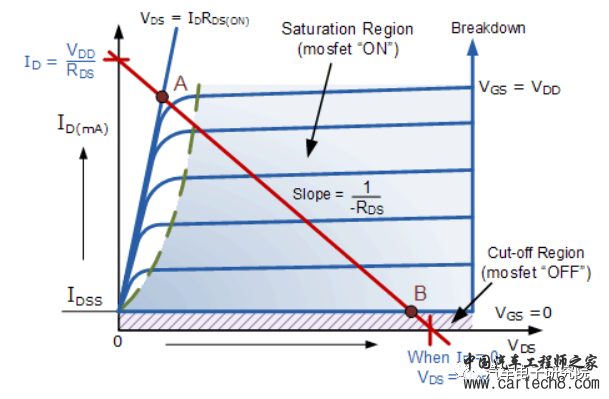

图1.在负载线上的开关工作

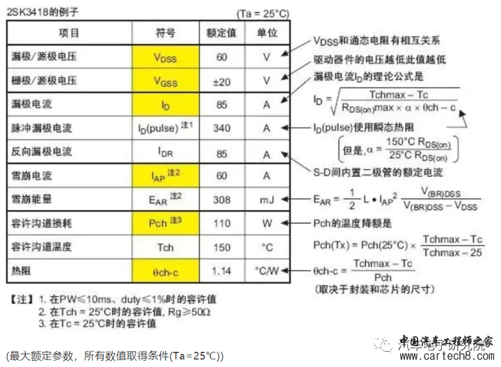

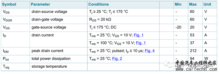

第二步是选择MOSFET的额定电流。视电路结构而定,该额定电流应是负载在所有情况下能够承受的最大电流。与电压的情况相似,设计人员必须确保所选的MOSFET能承受这个额定电流,即使在系统产生尖峰电流时。两个考虑的电流情况是连续模式和脉冲尖峰。
在连续导通模式下,MOSFET处于稳态,此时电流连续通过器件。脉冲尖峰是指有大量电涌(或尖峰电流)流过器件。一旦确定了这些条件下的最大电流,只需直接选择能承受这个最大电流的器件便可。

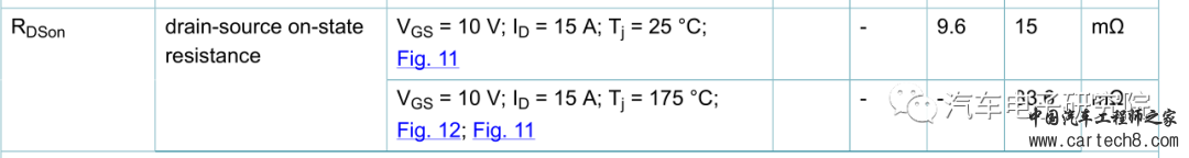

选好额定电流后,还必须计算导通损耗。在实际情况下,MOSFET并不是理想的器件,因为在导电过程中会有电能损耗,这称之为导通损耗。MOSFET在“导通”时就像一个可变电阻,由器件的RDS(ON)所确定,并随温度而显着变化。器件的功率耗损可由Iload2&TImes;RDS(ON)计算,由于导通电阻随温度变化,因此功率耗损也会随之按比例变化。对MOSFET施加的电压VGS越高,RDS(ON)就会越小;反之RDS(ON)就会越高。对系统设计人员来说,这就是取决于系统电压而需要折中权衡的地方。对便携式设计来说,采用较低的电压比较容易(较为普遍),而对于工业设计,可采用较高的电压。注意RDS(ON)电阻会随着电流轻微上升。关于RDS(ON)电阻的各种电气参数变化可在制造商提供的技术资料表中查到。

MOS管作为开关元件,同样是工作在截止或导通两种状态。由于MOS管是电压控制元件,所以主要由栅源电压VGS决定其工作状态。
