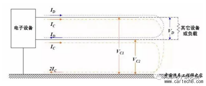

电器设备的电源线,电话等的通信线,与其它设备或外围设备相互交换的通讯线路,至少有两根导线,这两根导线作为往返线路输送电力或信号,在这两根导线之外通常还有第三导体,这就是"地线"。电压和电流的变化通过导线传输时有两种形态,一种是两根导线分别做为往返线路传输,我们称之为"差模";另一种是两根导线做去路,地线做返回传输,我们称之为"共模"。

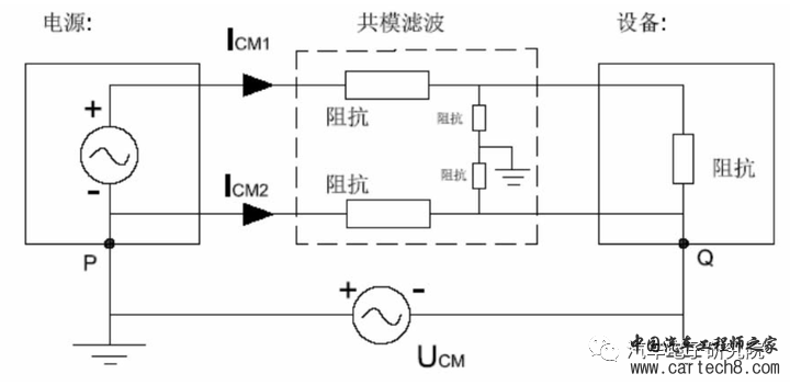

共模干扰指的是干扰电压在信号线及其回线(一般称为信号地线)上的幅度相同,这里的电压以附近任何一个物体(大地、金属机箱、参考地线板等)为参考电位,干扰电流回路则是在导线与参考物体构成的回路中流动。【两导线上干扰电流振幅相等,方向相同】
图2.共模干扰
共模干扰不直接影响设备,而是通过转化为差模电压来影响设备。对于设备接大地,应尽量保证两根线的平衡,避免共模电压转化为差模电压。

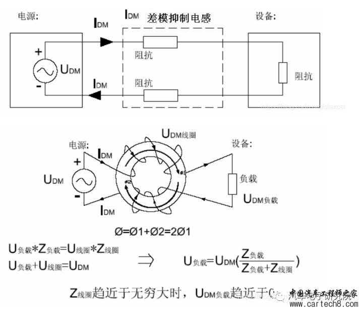

如上图所示,电源给设备供电,电源线和地线上面的电流叫差模电流,IDM,它在两根线上大小相同,方向相反。在供电电源端,两根线上的压差UDM叫差模电压。UDM一般都是定值,在上面产生的尖峰、跌落、中断等就叫差模干扰。
抑制差模干扰:
    差模电感
添加图片注释,不超过 140 字(可选)
可以看到,当电流流过差模线圈之后,线圈里面的磁通是增强的,相当于两个磁通之和。线圈特性是频率越高,阻抗越大,因此利用线圈在高频率时阻抗大的特性来衰减差模信号。当频率为50Hz,线圈阻抗接近于0,不起衰减作用,相当于导线。当频率为500K,线圈阻抗达到5K欧姆,假定负载阻抗为50欧,则差模线圈分得了99%的差模干扰电压,负载上的干扰电压只有1%,但同时电流也有衰减。
