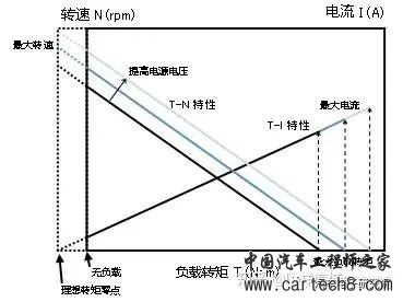

将公式(4)中转速N与转矩T之间的关系(T-N特征)和公式(3)中转矩T与电流I之间的关系(T-I特性),绘图表示如下:
添加图片注释,不超过 140 字(可选)
"[来源:唯祥商城]

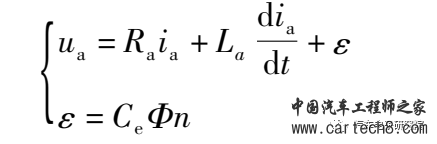

电枢电压平衡方程:

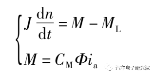

转矩平衡方程:
这些公式同上式。
