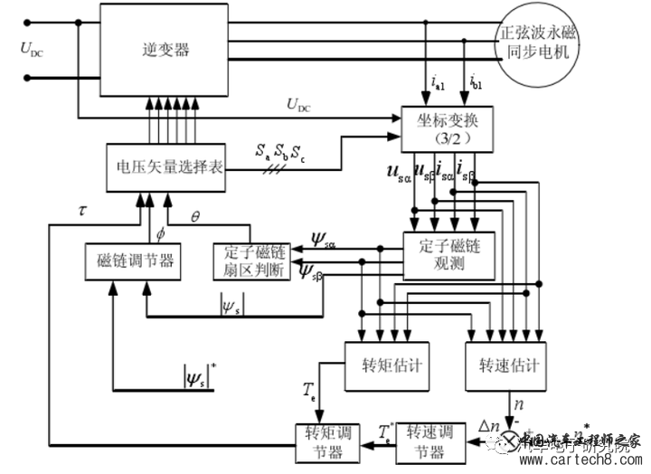

DTC是近年来继FOC控制技术后发展起来的一种新型的具有高性能的交流变频调速技术。不同于矢量控制技术,DTC利用Bang-Bang控制(滞环控制)产生PWM信号,对逆变器的开关状态进行最佳控制,从而获得转矩的高动态性能。
        DTC 具有自己的特点,它在很大程度上解决了矢量控制中存在的一些问题,如计算的复杂特性,易受电动机参数变化的影响,实际性能难以达到理论分析结果等。DTC摈弃了传统矢量控制中的解耦思想,而是将转子磁通定向更换为定子磁通定向,取消了旋转坐标变换,减弱了系统对电机参数的依赖性,通过实时检测电机定子电压和电流,计算转矩和磁链的幅值,并分别与转矩和磁链的给定值比较,利用所得差值来控制定子磁链的幅值及该矢量相对于磁链的夹角,由转矩和磁链调节器直接输出所需的空间电压天量,从而达到磁链和转矩直接控制的目的。【来源:现代永磁同步电机控制原理及MATLAB仿真】
       DTC与传统的矢量控制技术相比,具备以下主要特点:
    控制结构简单,运算量小,动态性能好;
    转矩控制快速、准确;
    不需要单独的PWM调制器。

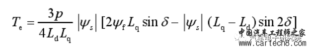

举例:正弦永磁同步电机
转矩公式
添加图片注释,不超过 140 字(可选)
