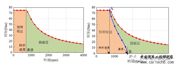

       永磁同步电机矢量控制技术经过几十年的锤炼得到了长足的发展。现如今,永磁同步电机的矢量控制系统已经具备了一定的水准,在系统的稳定性、快速响应、速度跟踪精度上都有了进一步加强和改善。但是电动汽车、船舶电力、金属削切等需要电机高速作业下的行业中,基于电机矢量控制调速系统无法满足行业对于电机转速的需求,所以弱磁控制调速被逐渐地研究和发展起来。弱磁控制,它不仅继承了矢量控制的闭环控制的优良属性,还有着一定宽度的调速范围和平滑的弱磁过渡特点。在应对需要高速运转的电机工况上基本满足,时代发展至今,弱磁控制的研究和开发变得尤为重要。挖掘电机潜能这一热点问题被国内外学者广泛关注,弱磁控制策略发展迅速。下图1为有无弱磁控制的转矩转速曲线对比。
图1.有无弱磁控制的转矩转速曲线对比

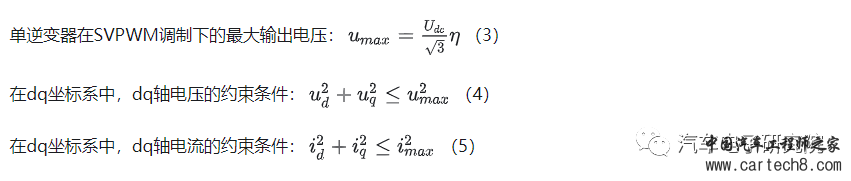

       逆变器是一个具有额定容量的电力电子器件,所以在电机控制中这种额定容量限制了电机端压和电流的输入,可以通过提升逆变器容量使电机输出量增大,这种逆变器对电机的约束条件可以写成对电流、电压的约束条件:
    电流极限圆
由式(5)可绘制电流极限圆

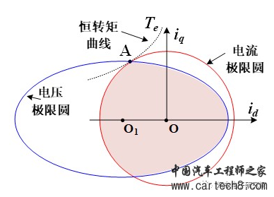

    电压极限圆
联立式(1)(2)(4),可得电压约束方程:
图5.表贴式永磁同步电机电压极限圆

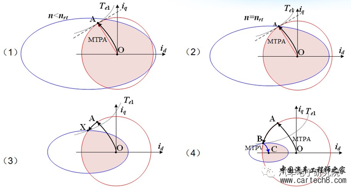

    如图(1)所示,当转速较小时,MTPA控制,OA线行走;
    如图(2)所示,转速升高后,电压极限圆与电流极限圆在iq轴上相交;
    如图(3)所示,转速继续上升,沿AX轨迹运动;
    如图(4)所示,转速再度上升,电压极限圆持续缩小,此时电压极限圆与恒转矩曲线相切,抵达B点;

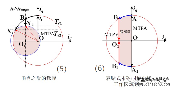

    如图(5)所示,B点后轨迹点有两个选择,一个是往X1走,另一个是往X2走,不难看出,X2处的转矩大于X1处,且X2处的电流矢量幅值小于X1处,所以理所应当沿X2走,也就是表贴式永磁同步电机的MTPV控制了;
    如图(6)所示为表贴式永磁同步电机弱磁区域的划分。
添加图片注释,不超过 140 字(可选)
图6.表贴式永磁同步电机工作区域
