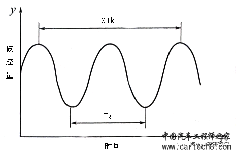

         一个调节系统,在阶跃干扰作用下,出现既不发散也不衰减的等幅振荡过程,此过程称为等幅振荡,如下图1所示。此时调节器的比例度为临界比例度δk,被调参数的工作周期为为临界周期Tk。
PS:比例增益是指输出变化对偏差变化之比。而比例度则是指调节器的偏差值占输出值变化的百分比。这两种表示方法互为倒数关系,即:KP=1/δ。
图1.临界振荡过程示意图

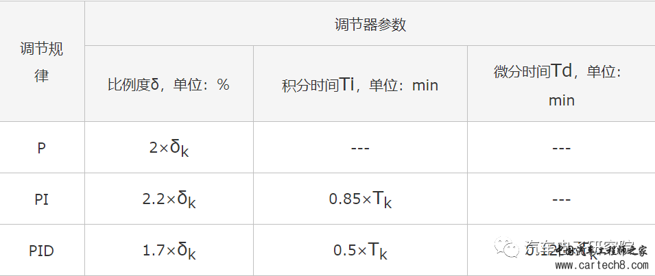

1)先把积分时间放至最大,微分时间放至零,比例度放至较大的适当值。“纯P转减参数”,就是使控制系统按纯比例作用的方式投入运行。然后慢慢地减少比例度,在外界干扰的作用下,细心观察调节器的输出信号和被调参数的变化情况;如果控制过程的曲线波动是衰减的,则把比例度继续调小,如果控制过程的曲线波动是发散的,则应把比例度调大些,直到曲线波动呈等幅振荡为止,以此得到临界振荡过程,从而得到临界比例度δk和临界周期Tk值。即口诀说的“等幅振荡出现时,δk值Tk值为临界”
2)“按照公式乘系数”即根据得到的δk和Tk值按下表临界比例度法参数计算公式表,来计算调节器的各参数值。
添加图片注释,不超过 140 字(可选)
3)求得具体的数值后,将比例度调在比计算数值大一些的刻度上,然后把积分时间放至计算值上,然后从大到小地调整积分时间,最后把微分时间放至计算值上,从小到大地调整微分时间。这样的调整次序就是口诀中的“PID序不能错”。
4)最后把比例度减小到计算值上,通过观察曲线,也就是“静观运行勤调整,细心寻求最佳值”。即适当地进行各参数的微调,以达到满意的控制效果。

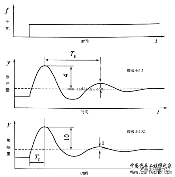

       衰减曲线法整定调节器参数通常会按照4:1和10:1两种衰减方式进行,两种方法操作步骤相同,但分别适用于不同工况的调节器参数整定。
图2.阶跃输入下过渡过程衰减曲线
(1)4:1衰减法
       纯比例度作用下的自动调节系统,在比例度逐渐减小时,出现4:1衰减振荡过程,此时比例度为4:1衰减比例度δs,两个相邻同向波峰之间的距离为4:1衰减操作周期TS。操作步骤如下:

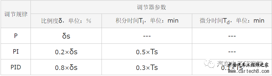

1)将调节器积分时间设定为无穷大、微分时间设定为零(即Ti=∞,Td=0),比例度适当取值,调节系统按纯比例作用投入。系统稳定后,逐步减小比例度,根据工艺操作的许可程度加2%-3%的干扰,观察调节过程变化情况,直到调节过程变化达到规定的4:1衰减比为止,得到4:1衰减情况下的比例度δs和衰减操作周期TS。
2)根据δs和Ts值按以下公式计算出调节器整定参数
3)将比例度放在比计算值略大的数值上,逐步引入积分和微分作用。
4)将比例度降至计算值上,观察运行,适当调整。
(2)10:1衰减法

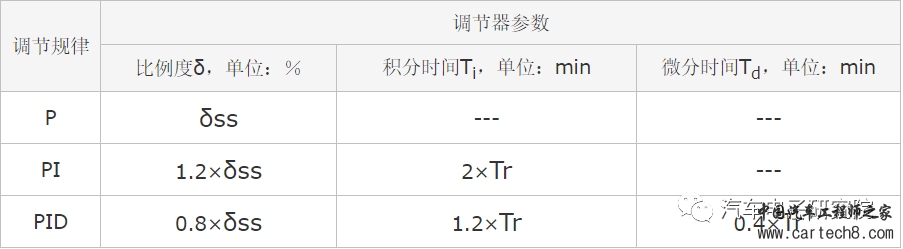

       在部分调节系统中,由于采用4:1衰减比仍嫌振荡比较厉害,则可采用10:1的衰减过程,这种情况下由于衰减太快,要测量操作周期比较困难,但可测取从施加干扰开始至第一个波峰飞升时间Tr。10:1衰减曲线法整定调节参数步骤和4:1衰减曲线法完全一致,仅采用的整定参数和经验公式不同。

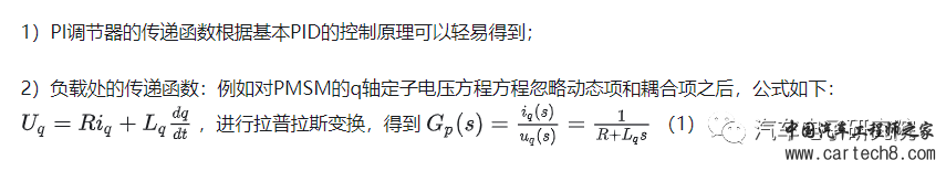

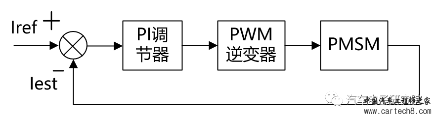

       在FOC控制中,控制多为2-3环,电流环基本作为内环存在,外环则根据实际工况进行选择。在电动助力制动系统中,内环为电流环,外环为压力环或减速度环。在电动助力转向系统中,当处于助力模式下,内环为一个电流闭环,外环为力矩开环;当处于主动转向模式下,内环为电流环,外环为位置环。此处主要针对电流环进行研究。
图3.电流环简化图
        通过采样电阻,采集三相电流经过坐标变换换算为d、q轴电流信号,与电流给定值进行比较;通过PI调节器得到输出电压,经过SVPWM模块产生PWM波后,传送到逆变器;三相六桥开关控制PMSM。

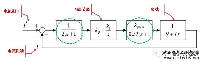

        可将图3中的电流环简化图转换成传递函数图形,见下图4及图5.
图4.电流环传递函数图(来源:陈老四)
图5.电流环传递函数图

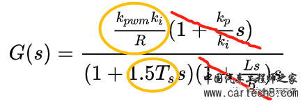

进行逐个分析:

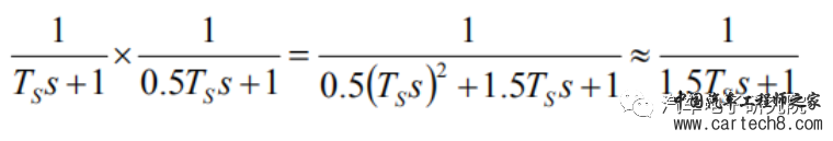

3)对于图4中的两个绿框中环节,(来源:陈老四)给出的图形解释“在下图中,CPU在红色点处进入中断,读取了电流反馈值,然后进行PI调节器的计算,得到输出电压(或者三角波比较值)。但是输出电压不是立即作用出去的,通常会等到三角波回到0计数点,才会将比较值输出出去。这样就造成了采样和计算的延时,也就是第一个绿色虚框中的一阶延时Ts。输出的电压是立刻作用到了负载上面吗?还不是的。输出的比较值和三角波进行比较,产生PWM信号,上图中的橘黄色线。对于这种7段式SVPWM来说,调制特点决定了还有0.5Ts的延时,也就是第二个绿色虚框中的分母部分。”KPWM 表示逆变器的放大倍数。
图6(来源:陈老四)

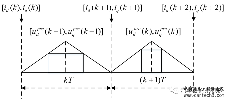

在之前自己写的论文里,也做过类似的电流采样和占空比更新的时序分析,见下图7。(有区别,之后有机会可以分析一下)。
图7.Sequence diagram of current sampling and duty cycle update
PS:在很多场合,电流反馈通道中有滤波,则原传递函数不再是单位反馈,反馈通道会多一个一阶惯性环节,存在滤波时间常数。

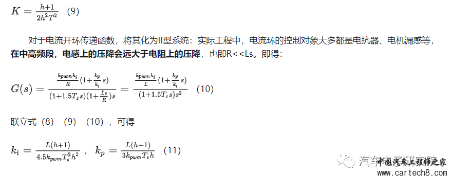

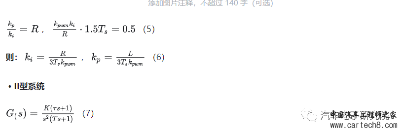

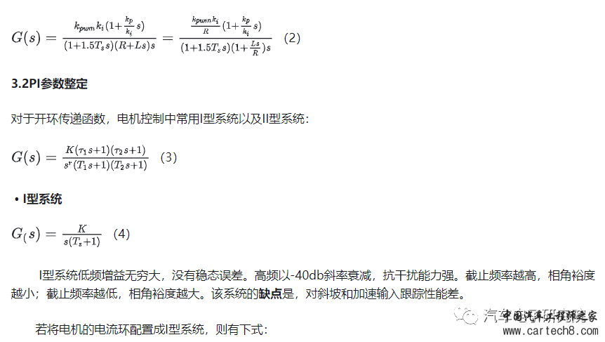

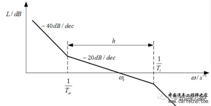

综上,确定电流环的开环传递函数:
II型系统能精确跟踪斜坡输入,稳态误差为零,抗干扰性强。
来源:陈老四

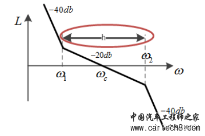

       h是斜率为-20dB/dec的中频段的宽度,称为中频宽: ?=?? (8);确定了中频宽h,就确定了τ,再改变K使得幅频特性上下平移,改变ωc。对于确定的h,存在一个确定的K,通过振荡指标法,使得闭环幅频特性峰值最小。K和h的关系为
