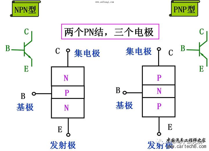

一、三极管概述
1.1三极管概述

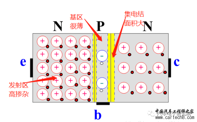

三极管,全称应为半导体三极管,也称双极型晶体管、晶体三极管,是一种控制电流的半导体器件。其作用是把微弱信号放大成幅度值较大的电信号,也用作无触点开关。三极管是半导体基本元器件之一,具有电流放大作用,是电子电路的核心元件。三极管是在一块半导体基片上制作两个相距很近的PN结,两个PN结把整块半导体分成三部分,中间部分是基区,两侧部分是发射区和集电区,排列方式有PNP和NPN两种。
图1.NPN三极管图
图2.三极管结构示意图

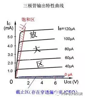

1.2三极管工作状态
三极管是一个以B(基极)电流Ib 来驱动流过CE 的电流Ic 的器件,它的工作原理很像一个可控制的阀门;三极管的工作状态有四个:放大、截止、饱和、倒置。
图3.三极管输出特性曲线
IE = IB + IC;IC = β * IB;如果 IB = 0, 那么 IE = IC = 0
对于NPN二极管,电流从基极和集电极进入,从发射极出,根据基尔霍夫电流定律:
当IB=0时, IC→0 ,称为三极管处于截止状态,相当于开关断开;
当IB>0时, IB轻微的变化,会在IC上以几十甚至百多倍放大表现出来;
当IB很大时,IC变得很大,不能继续随IB的增大而增大,三极管失去放大功能,表现为开关导通。

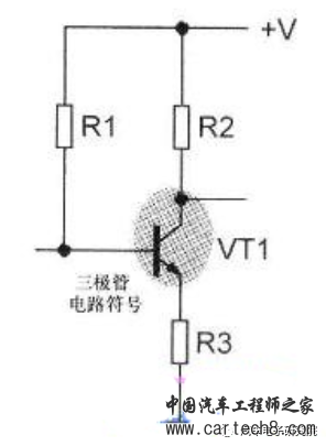

2.1基极偏置
最简单的电路是基极偏置,但对于线性放大器而言,并不友好。不同的电阻R1可以实现不同的电流增益。但是电流增益受到温度影响,随温度升高,基极和发射极的电压减小,BDC值增大。因此,在基极偏置的相似电路中,集电极电流可能相差很大,所以基极偏置很少用在线性电路中。因为只使用单一电阻进行偏置,故基极偏置在开关应用中是很好的选择,此时晶体管始终工作在饱和或截止状态。
图4.基极偏置

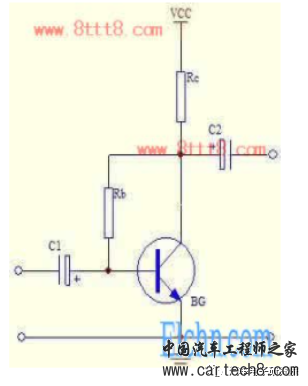

2.2集电极反馈偏置
图5.集电极反馈偏置
集电极反馈偏置:负反馈获得稳定性。负反馈将部分输出返回到输入来抵消可能出现的变化。负反馈连接提供了相对稳定的Q点。

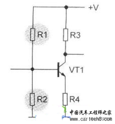

2.3分压式偏置
集电极反馈偏置比基极偏置提供了更高的稳定性,但分压式偏置可以提供更高的稳定性。
图6.分压式偏置
