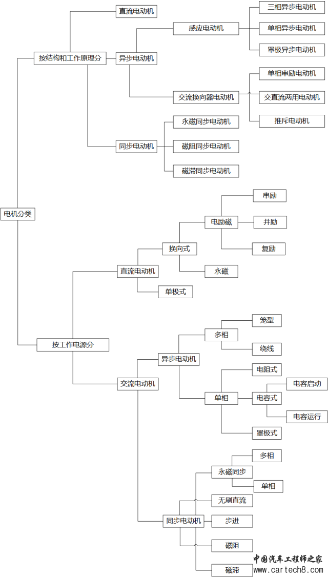

图1.电机分类框架
一、异步电动机 VS 同步电动机
异步电动机:电机转速小于定子磁场的同步转速,由于内部构造的不同,其如果同步磁场的转速,就不会产生驱动力了!
同步电动机:电机的转速与定子磁场的转速相同

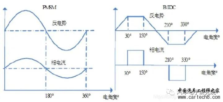

1.永磁同步电机 VS 无刷直流电机
       现代电机与控制技术以电流驱动模式的不同将永磁无刷直流电动机分为两大类:1)方波驱动电机,也即无刷直流电机(BLDC);2)正弦波驱动电机:也即永磁同步电机(PMSM)。
相同点:1)它们的电动机都是永磁电动机,转子由永磁体组成基本结构,定子安放有多相交流绕组;2)都是由永久磁铁转子和定子的交流电流相互作用产生电机的转矩;3)在绕组中的定子电流必须与转子位置反馈同步;4)转子位置反馈信号可以来自转子位置传感器,或者像在一些无传感器控制方式那样通过检侧电机相绕组的反电动势等方法得到。
不同点:1)反电势不同, PMSM具有正弦波反电势,而BLDC具有梯形波反电势;2)定子绕组分布不同, PMSM采用短距分布绕组,有时也采用分数槽或正弦绕组,以进一步减小纹波转矩;而BLDC采用整距集中绕组。3)运行电流不同,为产生恒定电磁转矩,PMSM为正弦波定子电流; BLDC为矩形波电流。4)永磁体形状不同, PMSM永磁体形状呈抛物线形,在气隙中产生的磁密尽量呈正弦波分布;BLDC永磁体形状呈瓦片形,在气隙中产生的磁密呈梯形波分布。5)运行方式不同, PMSM采用三相同时工作,每相电流相差120°电角度,要求有位置传感器。BLDC采用绕组两两导通,每相导通120°电角度,每60°电角度换相,只需要换相点位置检测。正是这些不同之处,使得在对PMSM和BLDCM的控制方法、控制策略和控制电路上有很大差别。
图2.永磁同步VS无刷直流
