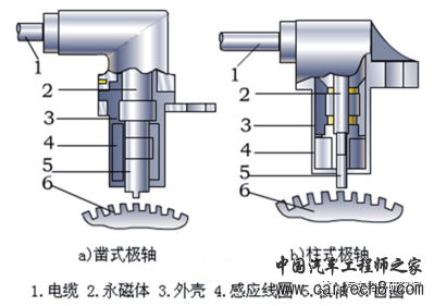

磁电式轮速传感器由传感器头和齿圈两部分组成,传感器头由永磁铁、极轴、感应线圈等组成。下图为磁电式轮速传感器的结构示意图。

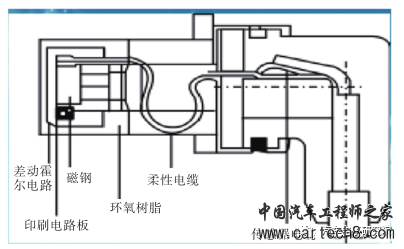

霍尔轮速传感器由传感头和齿圈组成,传感头由永磁体、霍尔元件、电子电路等组成。下图为其产品结构示意图。

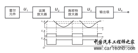

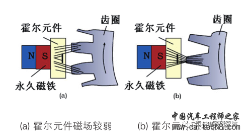

永磁体磁力线通过霍尔元件通向齿圈,当齿隙正对霍尔元件中心时,穿过霍尔元件的磁力线分散,磁场较弱;当齿顶正对霍尔元件中心时,磁力线集中,磁场较强。齿圈转动时,磁场强弱发生交替变化,从而引起霍尔电压的变化。下图为霍尔轮速传感器的工作原理。
