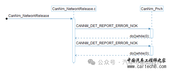

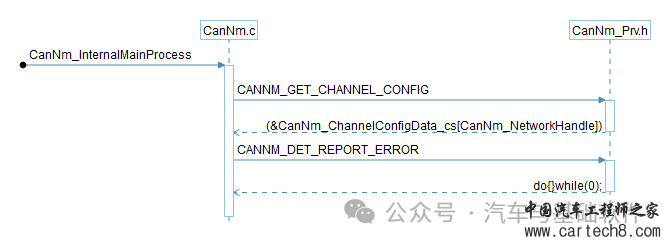

7 代码的角度
前面很多的理论知识。这里我们从代码的角度看看CANNM 的过程。
