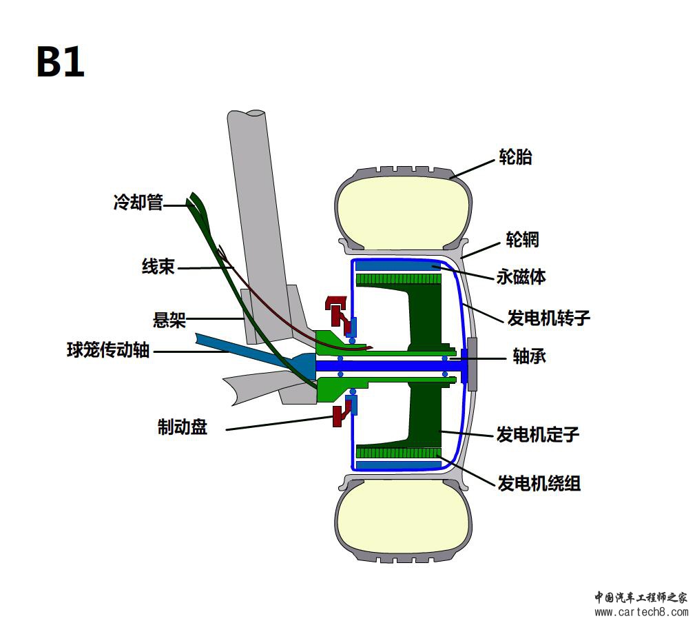

    随着环境问题的日益突出和燃油价格的持续上涨,电动车作为一种清洁、节能的交通工具,正逐渐受到人们的关注和认可。在电动车中,发电机是核心部件之一,其作用是将车辆的动能转化为电能。轮毂发电机和轮轴发电机是两种常见的发电机类型。轮毂发电机嵌入在轮毂中,利用轮胎的旋转驱动发电机进行发电;而轮轴发电机则与车轮轴直接相连,随着车轮轴的转动而发电。本论文将详细介绍这两种发电机的特点及其在不同类型电动车中的应用。

    根据不同类型的电动车,轮毂发电机和轮轴发电机的适用性也有所不同。对于两轮电动车和三轮电动车,由于行驶速度较慢,对车辆性能要求不高,因此适合采用轮毂发电机。而对于四轮电动汽车(特别是高速车型),需要全面考虑簧下质量对车辆性能的影响以及车辆的操控性、安全性和舒适性等因素,因此适合采用体积小重量轻的非转向轮改进型轮毂发电机和轮轴发电机。此外,对于一些特殊用途的电动车(如军用电动车辆),根据实际需求和车辆性能要求,可以选择轮毂发电机或轮轴发电机。
