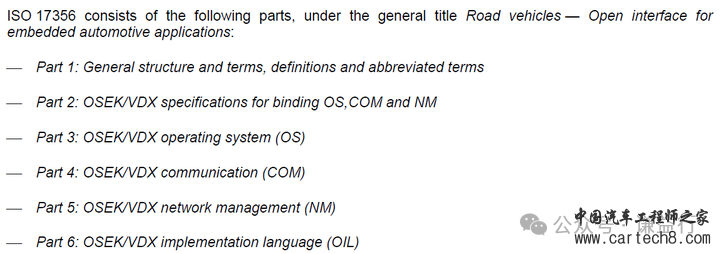

COM模块来源于ISO17356-4,若要深入理解COM模块,可以去参考ISO17356 part1-6。

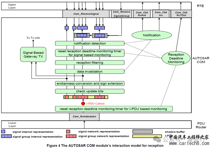

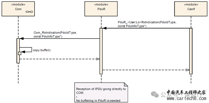

PduR模块向上路由接收通知,将COM的调用Com_RxIndication函数,其调用逻辑下图1。
图1 接收通知逻辑,引自[1]Com_RxIndication函数定义如下:

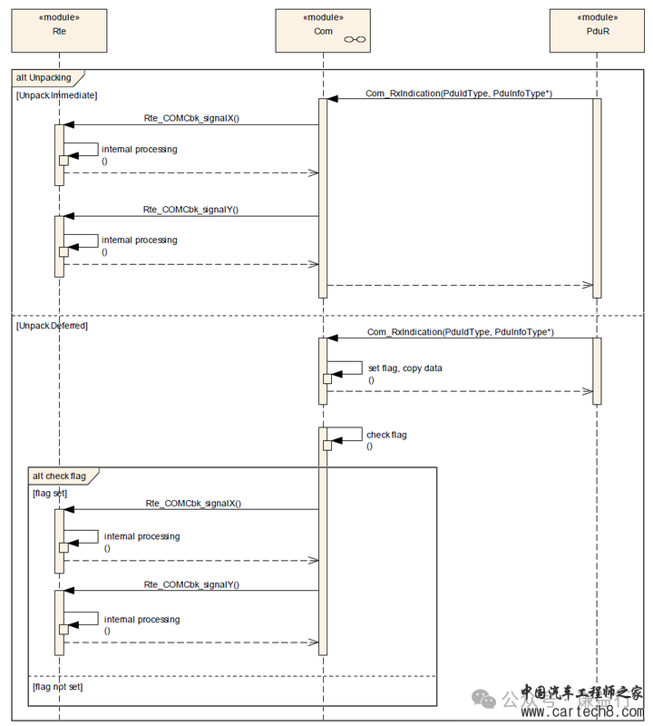

当进入Com_RxIndication函数,对8个字节的数据进行解包的内部处理。
图3 引自[2]关于解包模式有两种:IMMEDIATE(立刻)和DEFERRED(推迟),可通过ComIpduSignalProcessing配置。这两种模式的区别是:DEFERRED模式下,COM模块必须先复制Ipdu的数据。DEFERRED模式下,信号通知/确认周期性执行,而IMMEDIATE模式下,信号通知/确认则在接收通知/发送确认函数及时执行。
图4 解包模式,引自[2]当解包一条I-PDU时,COM模块必须检查接收数据的长度,解包,通知(解包完成)。这里解包就像根据报文通信协议配置DBC,即将8个字节数据从某位到某某位逐个提取,赋给对应的已定义好信号,已提取的信号数据存于COM模块的buffer。

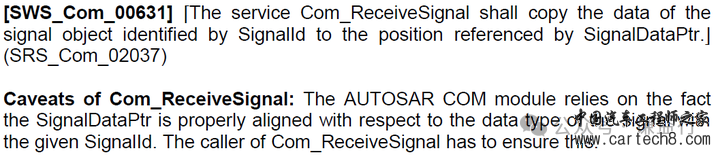

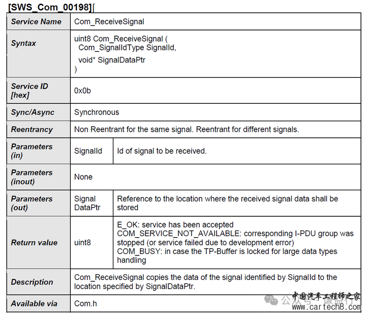

图5 DBC配置然后ASW经RTE模块调用Com模块的Com_ReceiveSignal或Com_ReceiveSignalGroup函数提取相关的信号。关于Com_ReceiveSignal函数定义如下:
图6 Com_ReceiveSignal函数,引自[2]

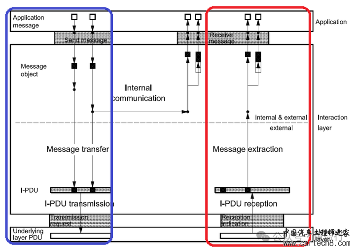

以上就是从PduR模块到COM模块再到ASW的接收过程,如下图7右框所示。发送过程则如左框所示,类似于接收的逆过程,下面来具体了解下。
图7 接收发送过程示意,引自[3]

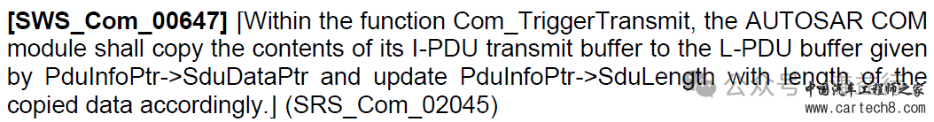

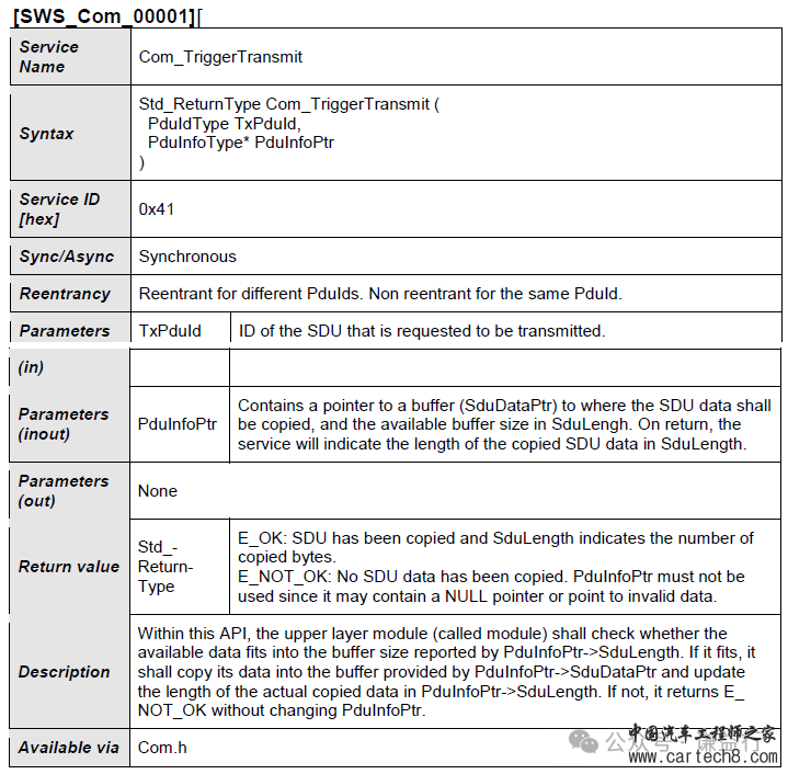

图8 Com_SendSignal函数定义,引自[2]这里需要判断buffer是否有足够的存储空间,故将调用Com_TriggerTransmit函数来检查,该函数定义如下:
图9 Com_TriggerTransmit函数,引自[2]

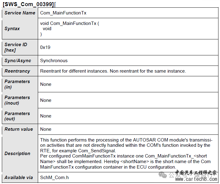

再通过周期性调用Com_MainFunctionTx函数将刚存入buffer的数据进行打包成I-PDU格式。
图10 Com_MainFunctionTx函数,引自[2]在Com_MainFunctionTx中通过调用PduR模块的PduR_ComTransmit函数向下发送数据。

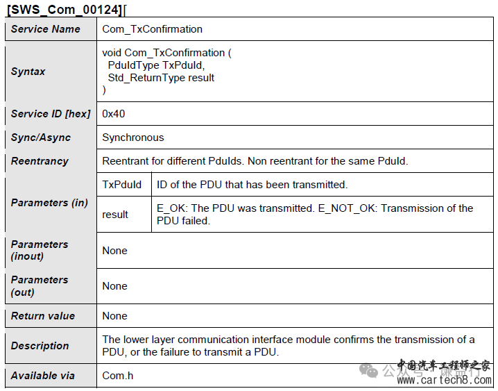

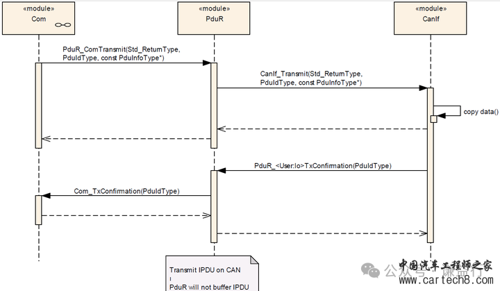

图11 发送请求过程,引自[1]当发送成功后,CAN模块将向上确认,从PduR模块到COM模块,将调用Com_TxConfirmation函数完成确认。
图12 Com_TxConfirmation函数,引自[2]    以上就是从ASW到COM模块再到PduR模块的发送过程,当然这里忽略很多传输特性的细节,若想了解如下图13,14所示的CAN发送接收过程,详见[2]。

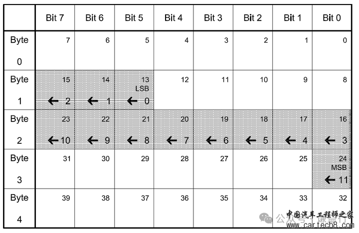

3)符号扩展

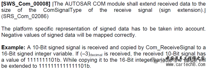

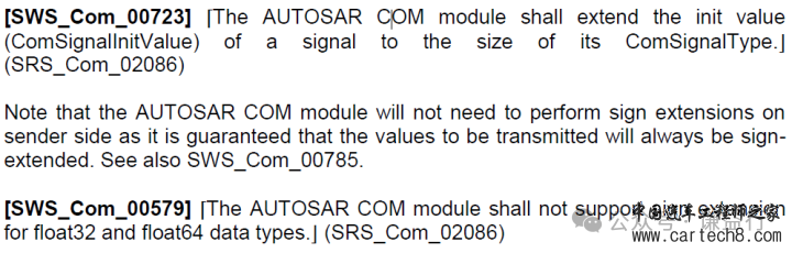

其次是数据的符号问题。比如如何处理有符号数据,如下图18示例。由此可知COM模块定义一套符号转换的规则。
图18 有符号数据转换示例,引自[2]
图19 符号转换规则示意。

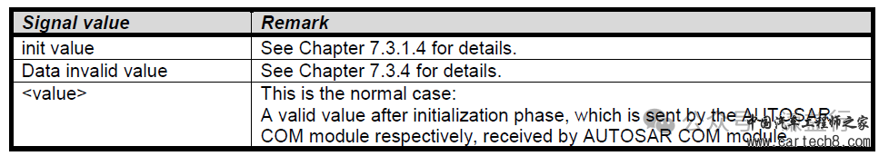

4)信号值
信号值有3种类型:初始值,无效值和正常值,如下表所示。那么分别在什么时候使用呢?
引自[2]
    对于初始值,主要是COM模块在初始化发送方和接收方的每一个信号使用。
    对于无效值,主要是当发送方不能提供有效值给相应信号,比如发送方因传感器故障的情况,这时COM模块为发送方提供一个无效值来代替。
