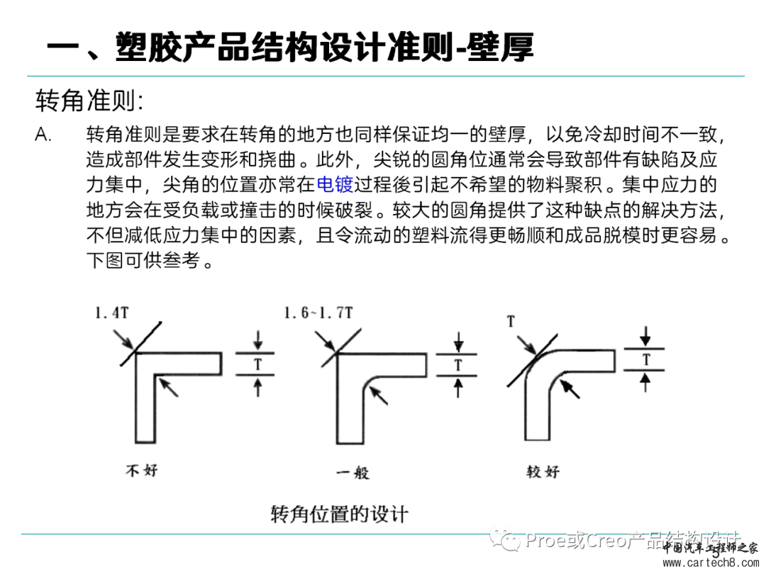

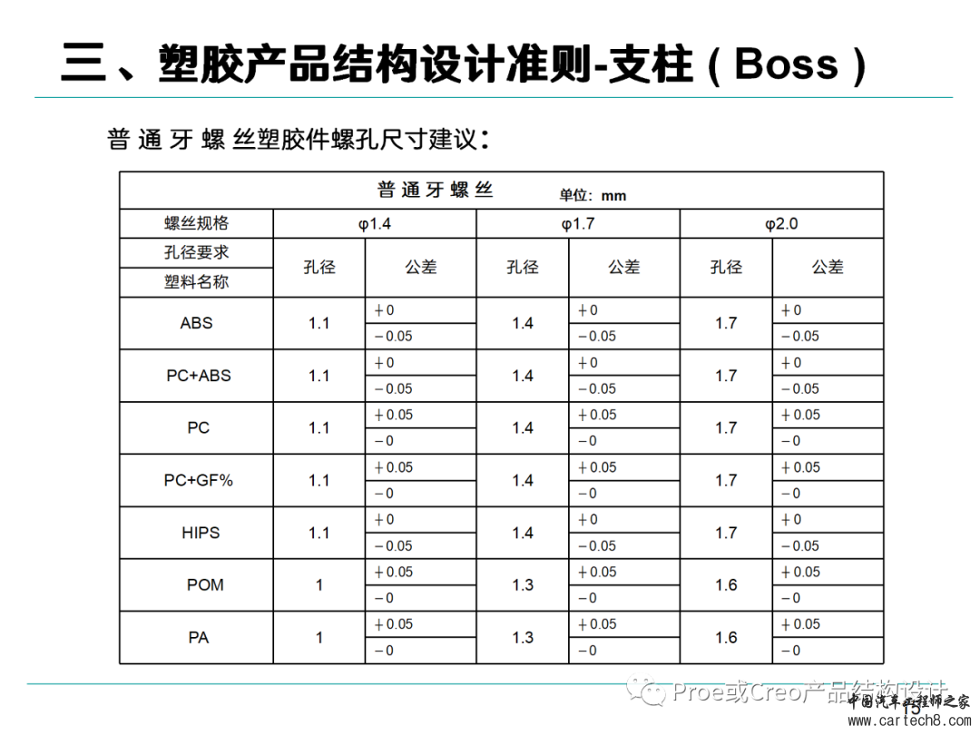

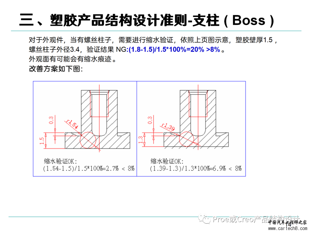

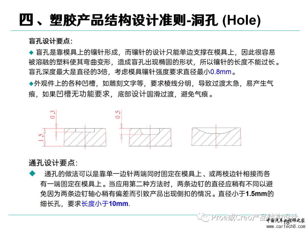

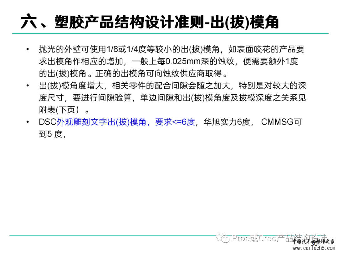

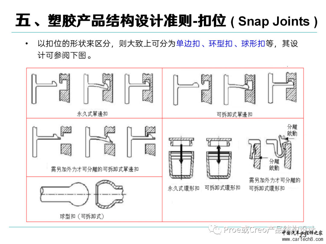

针对塑胶产品结构设计,需遵循以下准则:
1. 稳定性与强度:确保塑胶结构在预期使用条件下稳定,并具备足够的强度以承受应力。
2. 耐用性:设计应考虑到产品的长期耐用性,避免在正常使用过程中因疲劳、老化等问题导致性能下降。
3. 制造工艺考虑:设计应便于制造,充分考虑模具制作、注塑成型等工艺要求,以提高生产效率并降低成本。
4. 装配与拆卸:确保各部件装配精确,拆卸方便,便于后期维修与保养。
5. 外观与细节:注重产品外观设计,细节处理要到位,以提高产品质感与用户体验。
