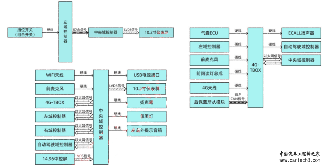

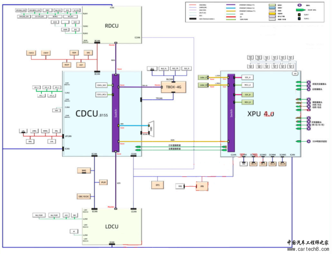

一年后的今天,X-EEA3.0的落地情况如何呢?从最近很火的小鹏G6来看,其网络拓扑如下图所示。
▲图2 小鹏G6的网络拓扑
其中CDCU为图1中的中央超算,但是跟之前宣传的不太一样的是,CDCU宣传是的负责车控、智驾、座舱三大功能,而实际则是仪表显示、中控和副驾信息娱乐功能,以及跨域融合包括中央网关、车外声音控制、外部灯语控制、氛围灯控制和泊车辅助灯功能,其采用的主控为高通的8155。智驾还是单独的XPU负责。
▲图3 中央超算与其他模块的连接
CDCU与XPU以及TBOX之间的通信为1000Base-T1,与LDCU和RDCU以及OBD诊断口之间的为100M以太网。LDCU和RDCU的主控为瑞萨MCU,猜测为RXv3。

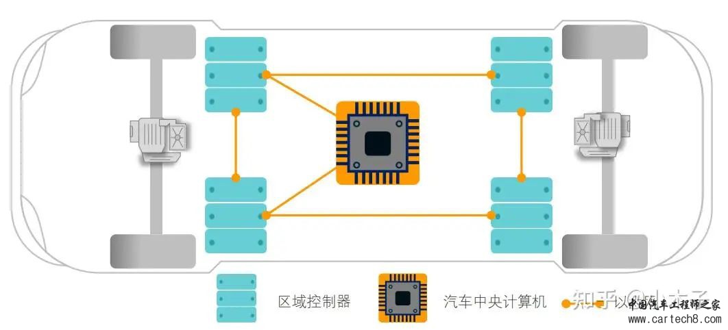

2022年,蔚来展示了其基于区域控制器的电子电气架构,如下图所示,其中区域控制器负责分布式边缘计算框架、车控仲裁中心、面向服务通信的信息通信网络、区域集中式数据中心、整车配电枢纽。获取智能传感器的数据和控制智能执行器的行为。
▲图4 蔚来的下一代电子电气架构

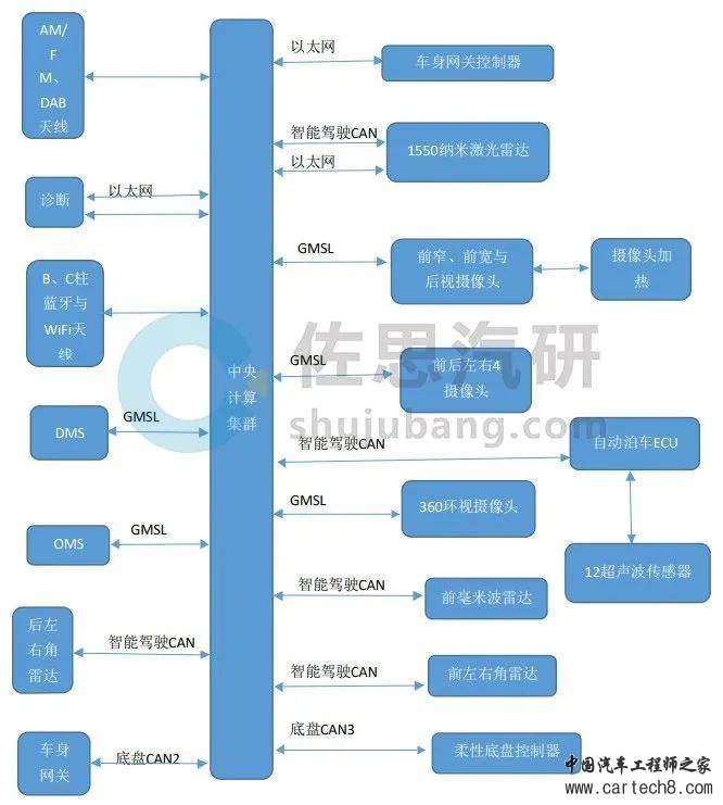

从2023款ES8来看,中央域控基本是成型了,其主控包括4颗Orin和高通的SA8155,也就是前年在官网上宣传的adam超算平台。
▲图5 蔚来ES8的电子电器架构(来源佐思汽研)

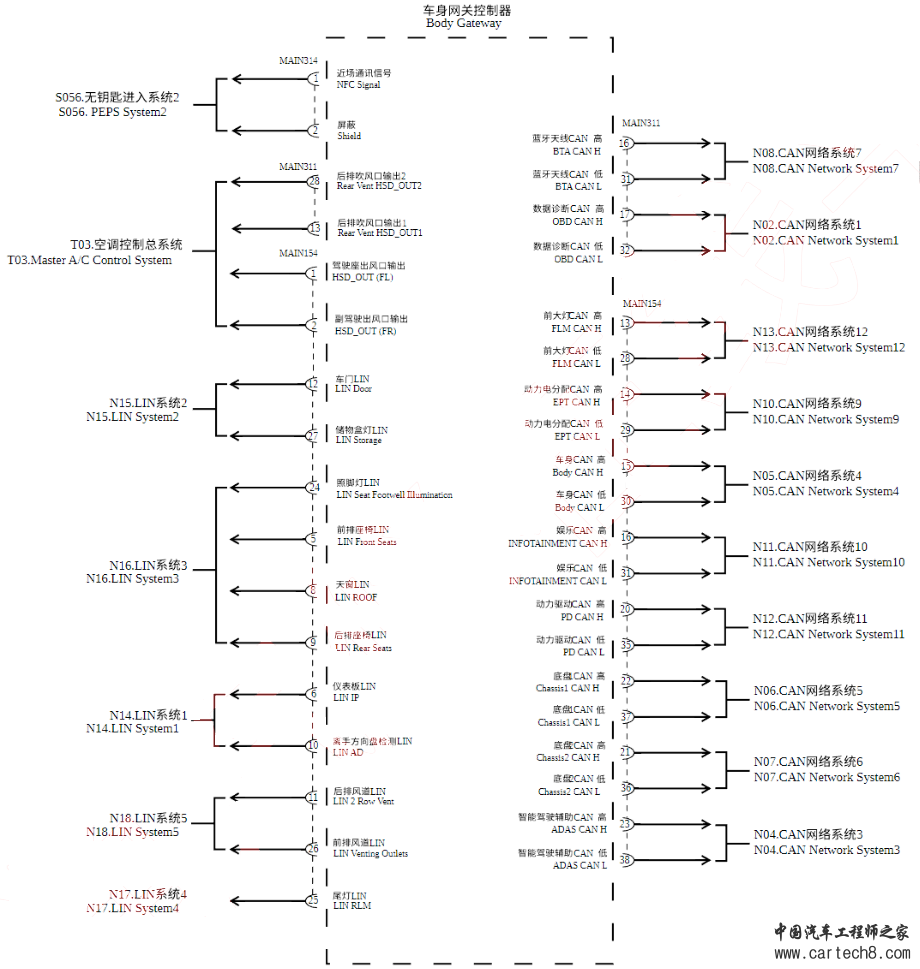

区域控制暂时还没有看见,主要分了几个重要的控制器,包括车身控制器、车辆控制器、柔性底盘控制器,如下是车身控制器、车身网关控制器的接口图。
▲图6 蔚来ES8的车身控制器接口图
▲图7 蔚来ES8的车身网关控制器接口图

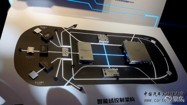

比亚迪
比亚迪E3.0是其最新的域控制器架构,在之前的技术展示中,其包括智能动力域、智能车控域、智能座舱域和智能驾驶域四大域控,如下图所示。
▲图8 比亚迪的智能域控架构

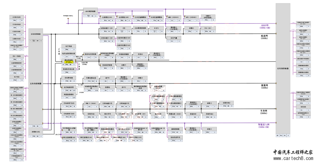

从2023款腾势DM9来看,当前的电子架构还是左、右、中车身控制器?鹄吹耐?纾?缦峦妓?荆?胪�8中规划的还有一段距离。
▲图9 腾势D9 电子架构图

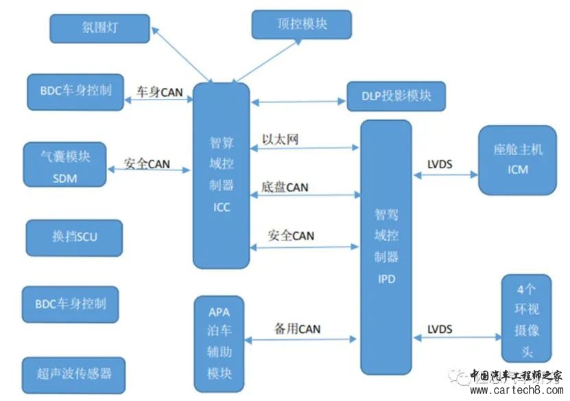

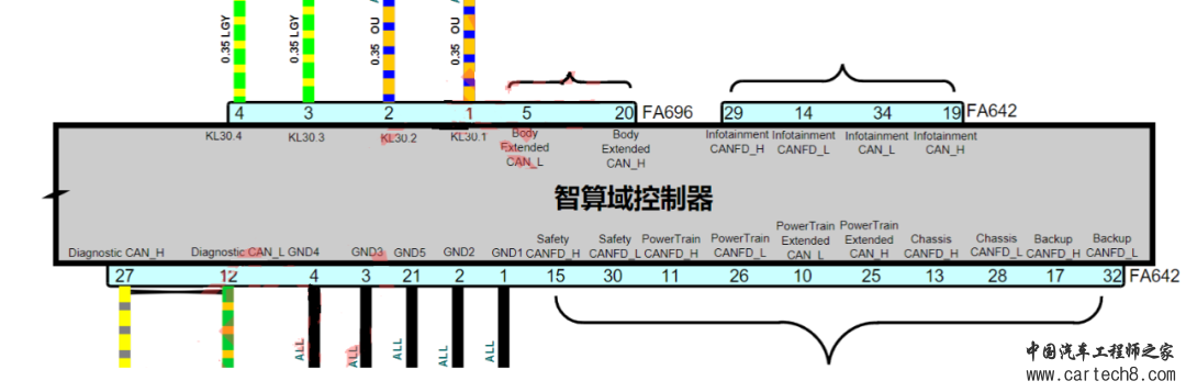

LS6共有智联、智算、智驾、座舱四个域控制器。下图为智算域控,从接口来看,其功能类似于算力中心,智联域控类似于传统的T-box,智驾和座舱好理解,就是智能驾驶和智能座舱控制器。
▲图10 LS6 智算域控制器接口图

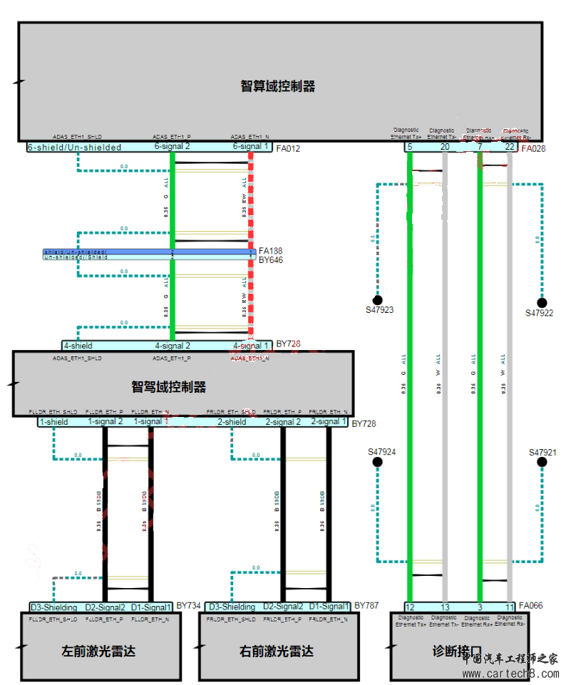

▲图11 LS6 智算与智驾域控制器连接部分图
▲图12 LS6 智算和智驾连接简图(来源:佐思汽研)
智驾和智算颇有点中央集中计算的意图,不过受限于芯片算力,还需要迭代更新。
