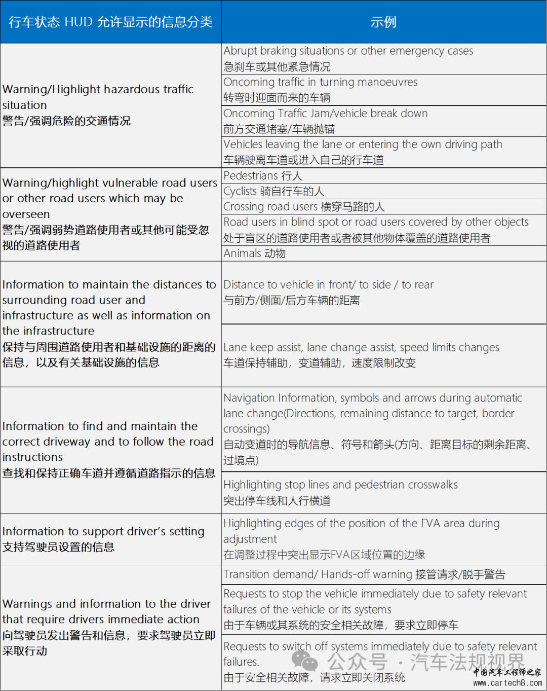

④ 点火或车辆总控制开关被激活时,HUD只能显示与驾驶相关的信息
注:车辆主控制开关激活,但停车挡/刹车首次释放前,HUD 显示的信息可以与驾驶无关,也不需满足下述第⑤~⑧技术要求。
⑤ 上述第④条规定的符号、图形,在其显示的基本条件不复存在时,应当消失

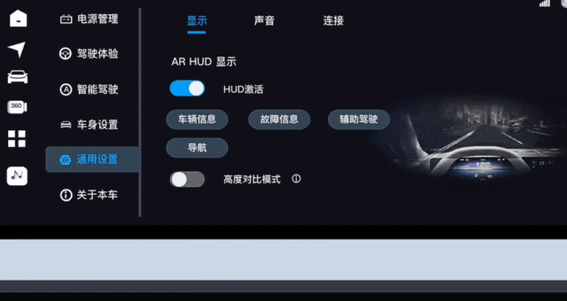

⑦ 驾驶员应能够调节HUD的亮度
⑧ 驾驶员应能通过至少一个手动动作、最多两个连续步骤关闭HUD,直观的操作(如双击、滑动和按压)被视为单个步骤
