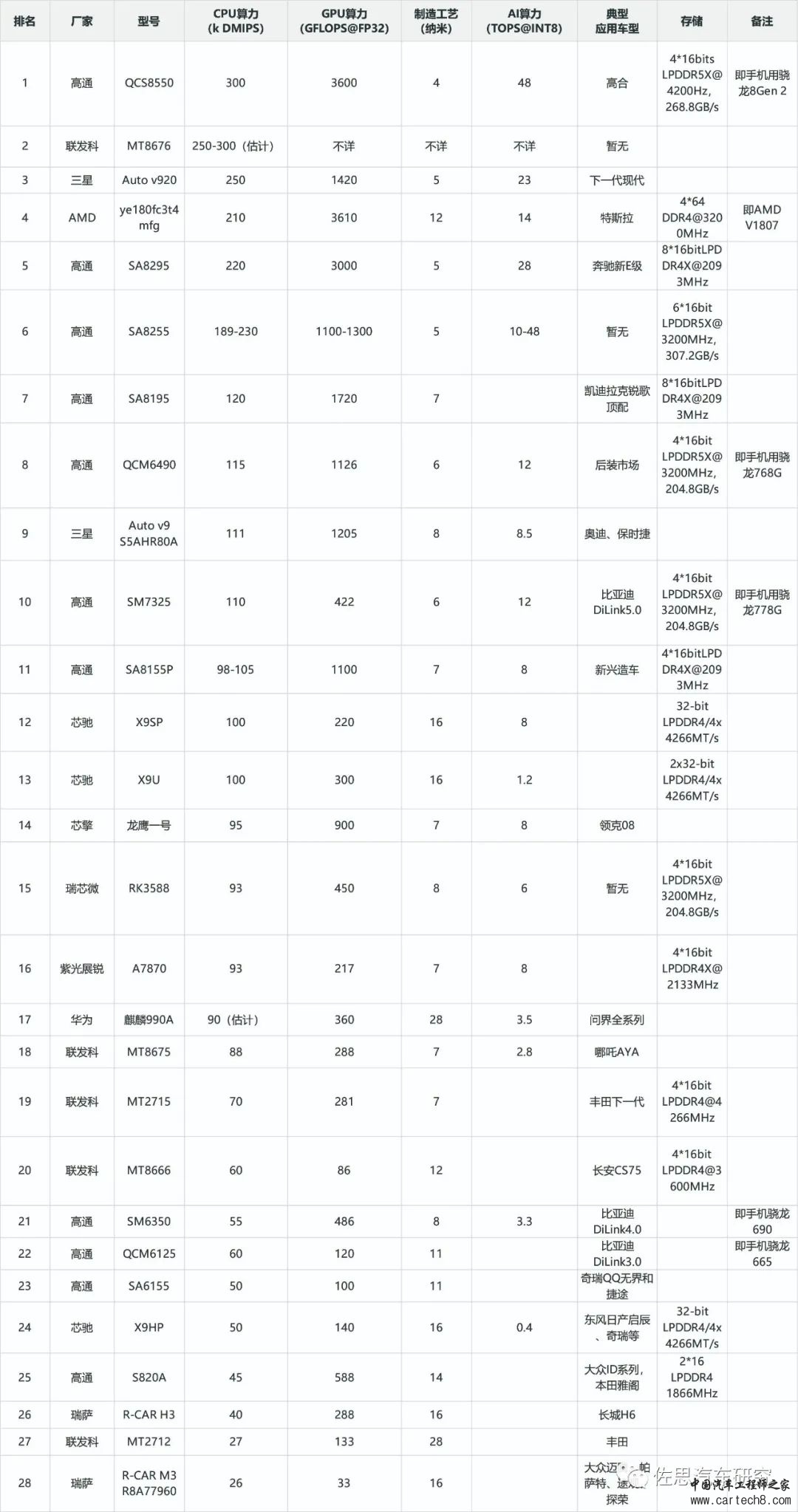

座舱SoC芯片性能排名的权重依次为CPU算力、GPU算力、制造工艺、存储带宽和AI算力。CPU算力决定座舱系统的流畅程度;GPU算力决定屏幕数量、分辨率和3D图形性能;制造工艺越先进,功耗就能降低更多;存储带宽也决定一部分流畅程度;AI算力主要用于自动泊车或本地语音识别,重要性不高,因此排在最后。
TOP28座舱SoC芯片性能排名
来源:公开资料整理
座舱SoC的第一名是高通的QCS8550,即高通骁龙8Gen2,手机领域的上一代旗舰芯片。第二名应该是联发科的MT8676,这也是一款4纳米芯片,联发科未公开过MT8676的任何信息,只能大致猜测其性能,但4纳米制造工艺保证了MT8676足以匹敌高通的SA8295P,MT8676最差也应该是近似天玑9000的配置,即4个Cortex-X2大核心加4个Cortex-A510小核心,GPU应该是10核心的MALI-G710,NPU可能是APU590。

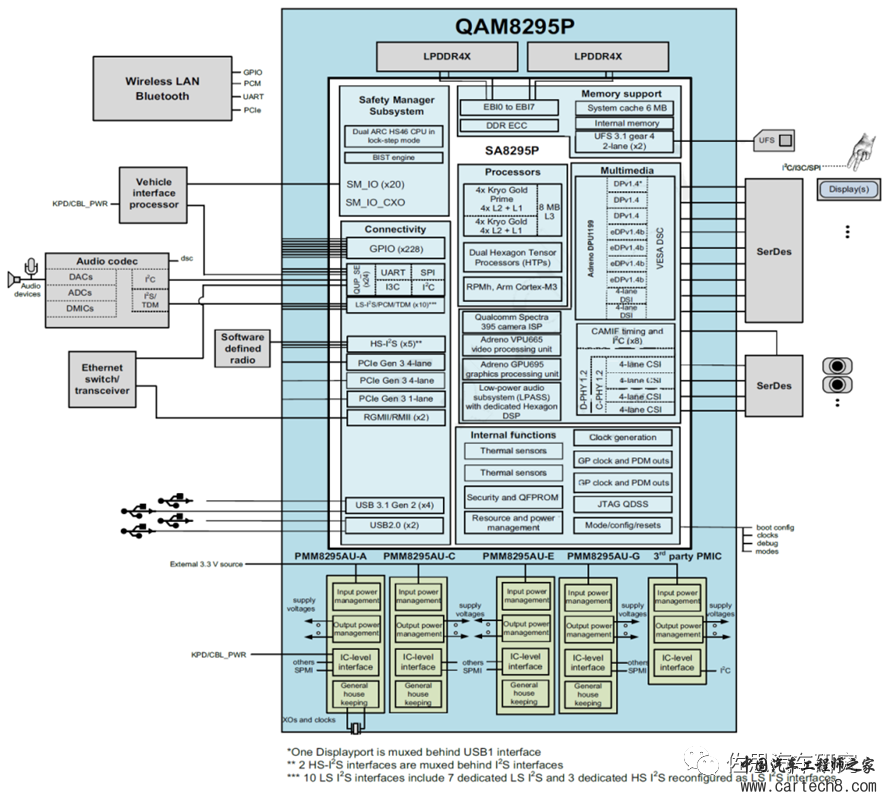

第五名是SA8295P,2020年底推出,与笔记本电脑领域的8cx gen3非常近似,采用4个Cortex-X1大核心,4个Cortex-A78小核心。GPU是Adreno 695,是高通6xx系列GPU的旗舰产品,算力高达3000GFLOPS。NPU比较老旧,是Hexagon V68。存储系统是8通道16比特LPDDR4x,最高只到2092.8MHz。
SA8295P框架图

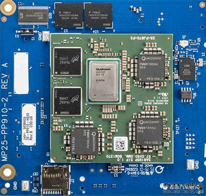

第七名是SA8195P,是高通第三代座舱芯片旗舰,不过位置很尴尬,有点高不成低不就。CPU与高通第四代座舱芯片差距较大,不过GPU很强,是Adreno 680。
高通SA8195P
