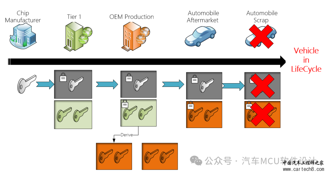

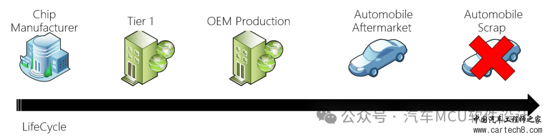

我们知道,与功能安全不同,信息安全是要贯穿整车的完整生命周期。我们以一颗芯片从出厂到上车为例,生命周期通常分为:芯片出厂阶段、Tier-1开发阶段、OEM量产阶段、售后阶段和报废阶段,如下图:
很明显,在芯片出厂阶段就已经需要涉及到密钥管理了。
    芯片出厂阶段:一般来讲,有经验和设计实力的芯片厂会设计2-3个密钥固化在HSM加密引擎中,该密钥通常只能由加密引擎访问以保证其安全性。这些密钥一般是在BootRom设计阶段被芯片原厂使用,主要协助做安全启动设计,称为原始密钥;例如TC3xx固化了2个对称密钥在HSM ROM中,芯驰E3系列在OTP里固化公钥哈希等供应商开发阶段:该阶段的密钥通常也被称之为开发密钥;该类密钥通常不会由原始密钥派生,而是供应商自定义进行生成密钥。开发密钥一般存放在HSM侧的NvM,同时为了方便调试,HSM通常会留有接口获取密钥信息等,在开发上通信方式上也可以分为安全通信和旁路通信(忽略鉴权验证结果);OEM量产阶段:OEM在完成整车集成验证后,在汽车下线时会统一使用工具差分下发密钥到整车各ECU中(如网关、座舱域控、T-box、智驾域控等等);或者基于某算法和开发密钥\原始密钥进行派生;这个环境其实很容易出问题。常见的就是某ECU通信鉴权有问题,一看log发现密钥没刷。售后阶段:售后阶段密钥的更新频率就少了很多,并且该阶段密钥是不能以任何方式泄露,包括使用诊断仪。因此,芯片出厂时如果能在HSM侧定义好各生命周期下资源权限,我想OEM会很乐意合作,就像芯驰在流片之前就已经找到α客户进行合作,随着芯片厂对于软件开发的重视,传统芯片厂->Tier 1-> OEM的合作模式会逐步向芯片厂->OEM、芯片厂-> Tier 1这类有特殊客制化的模式演进。报废阶段:该阶段关于HSM存储的所有敏感信息包括密钥都应该被销毁。
3.小结
目前来件,关于密钥管理的方案还是五花八门,因为本质上OEM是希望整车数据独占,所以在方案上对供应商会有众多要求。虽然说在CP AUTOSAR 4.4中提出了KeyManager模块用于密钥管理和证书管理,但是只是提供了通用接口,具体策略没有标准化。从实操来看,OEM还是倾向于在信息安全方案中做定制化处理。所以大家在近几年会慢慢发现,不止有众多软件公司声称自己可以按照ISO21434实现完整信息安全解决方案,芯片原厂例如英飞凌、NXP甚至国内MCU厂商也在尝试占领这块高地。毕竟全生命周期的服务,难度大,收获也会很大。
