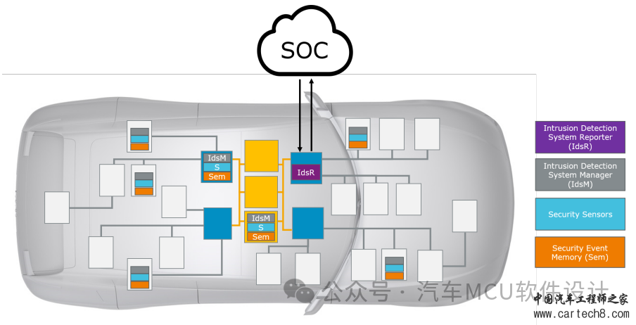

    IdsM,全称Instrusion Detection System Manager,主要用于检测受保护系统的活动状态,及时收集和过滤信息安全相关事件,并转发到不同的处理端。AUTOSAR定义的车端分布式IDS(功能在多个ECU上实现)如下图所示:
    可以看到,重要的组成部分如下:
      Security Sensors:检测入侵行为Instrusion Detection System Manager:鉴别入侵事件Security Event Memory:存储信息安全事件Intrusion Detection System Reporter:入侵事件上报

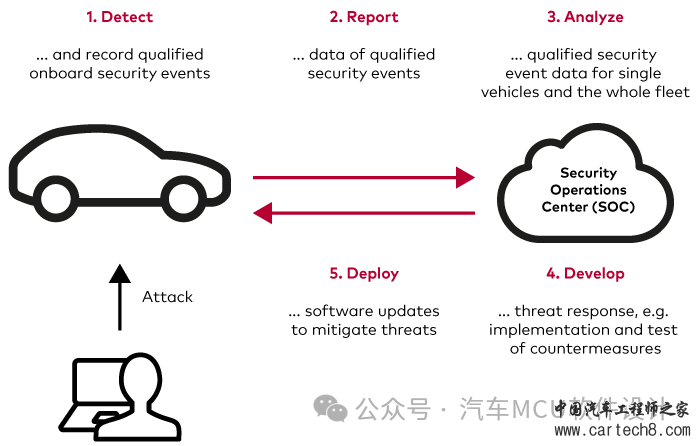

    IDS检测针对汽车ECU网络的外部攻击,收集并将其发送到OEM的云端——也称为安全操作中心(SOC)。OEM评估数据,然后决定如何防御攻击。2.CP AUTOSAR下的IdsM

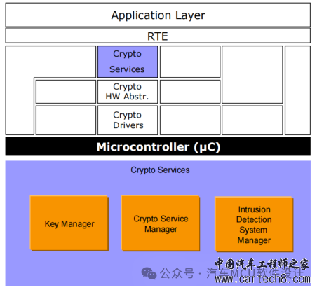

    在Classic Platform下,IdsM作为IDS的重要组成部分,在R20-11中被首次提出,从此CSM处理密钥管理和密码服务管理,又新增了入侵检测管理。该模块主要集成在Crypto Stack的服务层,即CSM这个层级里面,如下图所示:

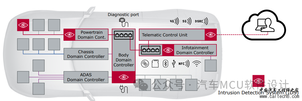

    在上文,我们简单把IdsM的基本原理描述了一下,目前来看,市面上大多数BSW供应商发布的软件包最多支持到4.4版本,还没有看到这块内容在CP AUTOSAR中的部署(主要现在也不做产品啦,有点脱节了)。不过这些内容我都看到了,那ETAS和Vector这样的头牌肯定早就在部署了。Vector基于AUTOSAR 4.4版本扩展了IdsM系统,他们的分布式IDS部署方案如下:
    其纵深防御架构如下
      最外层在T-Box、IVI等域控下部署IDS系统,保证了远程访问的防御部署;车内通讯分别在动力域控、车身域控等关键控制器上部署IDS;

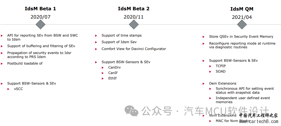

    根据其官网发布的roadmap,现在应该出了QM的软件,不知道有没有OEM使用。

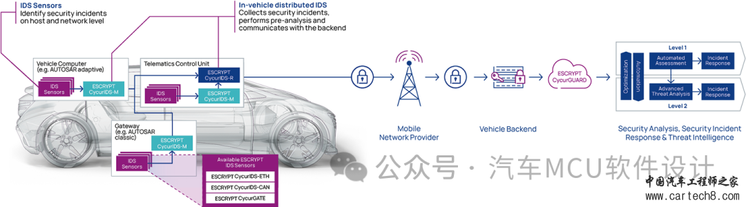

    ETAS向来封闭,其整车IDPS采用定制化解决方案,具体如下:
    其ESCRYPT CycurIDS专门针对CAN总线进行网络入侵检测,至于内容确实没有途径学习到。
