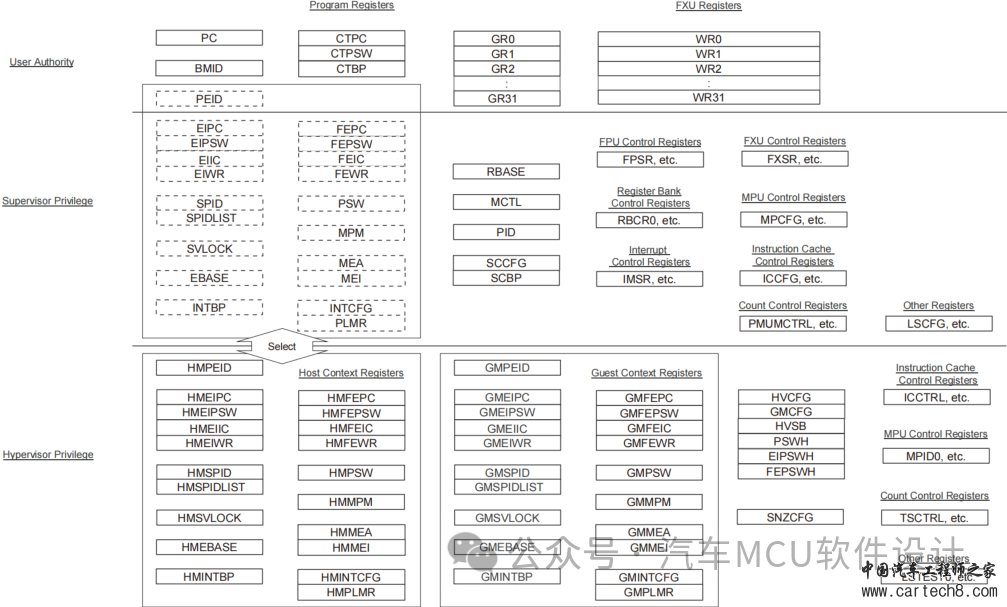

为了讲清楚U2A 在各种运行模式、特权模式下的区别,其实首先应该搞清楚不同模式下可以操作的寄存器有哪些。但是看到这个寄存器模型就头大。

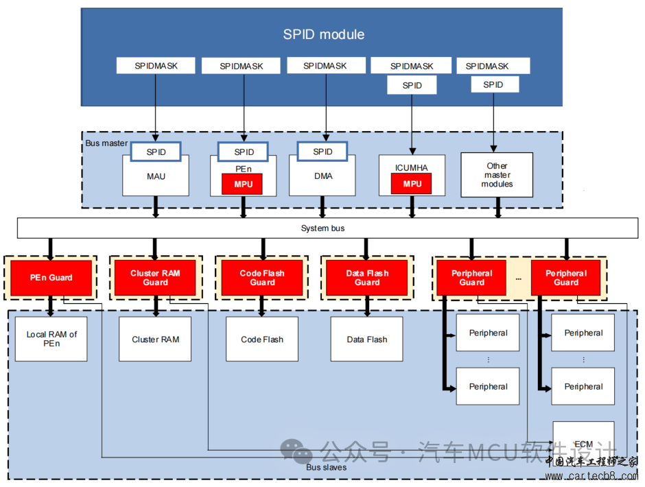

根据芯片手册介绍,Memory Protection整体架构如下:
该内存保护架构由几部分组成:SPID模块、每个核里的MPU、外设的Slave Guard以及memory的Slave Guard。
    MPU:所有CPU均通过MPU进行访问权限控制,它们不会发起访问MPU禁止的地址的相关请求;Slave Guard:在总线层面上保护指定的memory或者外设,防止未授权访问;可以看到针对不同外设、memory有不同的guard。例如PE Guard(针对CPU内部RAM的保护)、CRG(针对Cluaster RAM保护)、针对外设的PG。SPID:System Protection identifier,是一种软件任务的标识符,它分两种情况:一种主机内部自带SPID寄存器,可以直接配置,例如DMA、CPU(也叫PE,proces element);另一种是在SPID模块里配置。

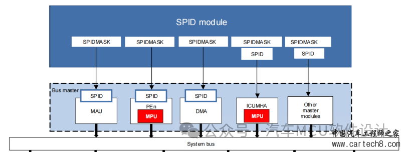

那么具体应该怎么使用呢?先看框图:

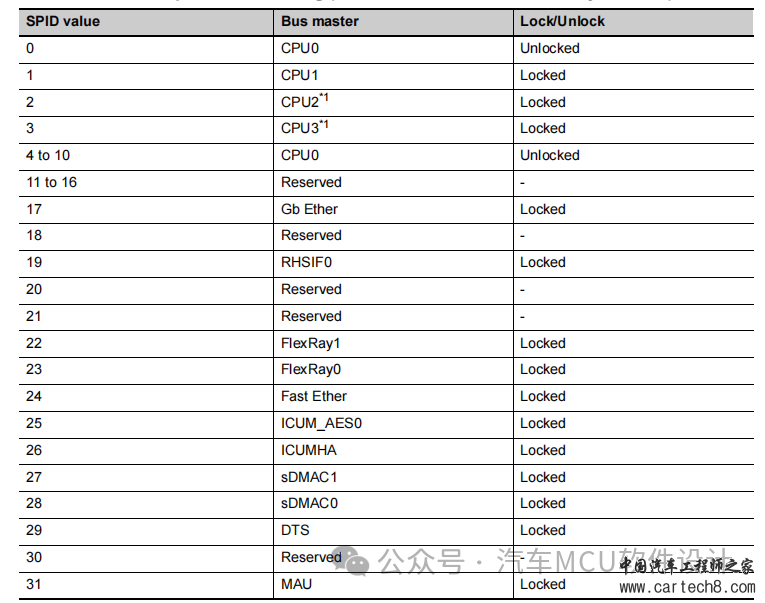

SPID寄存器用于配置bus master,比较分散的是,CPU、DTS/DMAC和MAU等主机的SPID寄存器配置是在自己模块内部配置,如Gb Ether等SPID值的配置就是在在SPID模块内部,如上图所示。首先我们来看总共有多少个寄存器可以用于配置SPID。我们继续来看示例:在默认情况下,每一个Bus Master的SPID值如下:
注意,最左侧这一列就相当于给主机分配一个ID值,这个与英飞凌TC3xx固定Master Tag ID还是有所区别。从上图我们可以看到,在U2A中作为master看待的外设、内核总计15个,总计32个寄存器可以配置ID值,默认状态下Reserved的是4-16、18、20、21、30共计17个寄存器,但是可不可以把这些reserved分配给其他同一个主机呢,答案是肯定的,如下:

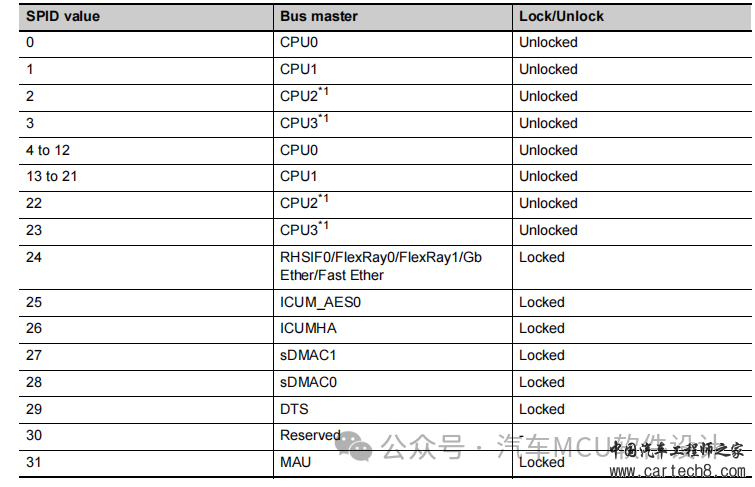

进一步,可不可以把一个SPID分配给多个外设呢,当然也是可以的,如下图:
上图中,RHSIF0\FlexRay\Ether均使用了24这个SPID,CPU2占据了FlexRay1 22这个SPID。 那么要给Bus Master分配 SPID,需要按照如下步骤:
    设置SPIDKCPROT寄存器使能SPID寄存器配置功能;设置SPID掩码寄存器(BMnSPIDMSK)定义每个bus master可以定义的SPID值设置SPID掩码锁存寄存器保证SPID掩码寄存器不被修改;根据SPID掩码寄存器设置SPID寄存器的值;设置SPIDKCPROT寄存器关闭SPID寄存器配置功能;配置内存保护/保护设置,以防止由SPID和其他标识符识别的错误访问。

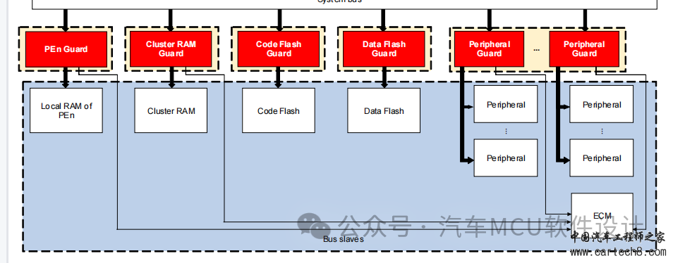

从系统架构图,我们可以看到不同种类的Guard Type。
    PEG
PE Guard,用于每个PE(Process Element)控制Local RAM和INTC1是否可以被其他bus master访问
    CRG
Cluster RAM Guard,用于 Inter-VM 通信或者Cluster RAM的访问
    PG
Peripheral Guard,用于保护外设访问保护
那么需要slave guard属性配置如下:
优先级保护属性内容
HighSEC使能后,禁止non-secure主机访问
...DBG使能后,允许debug主机访问目标slave
UM该属性关闭后,user mode下所有主机都不能访问slave
SPID[m]使能后,与该slave定义的SPID相等的master SPID就可访问该slave
WG使能后,master就可以写目标slave
LowRG使能后,master就可以读目标slave
具体每个Slave Guard我们后面再讲。3.小结
